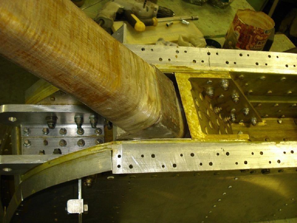

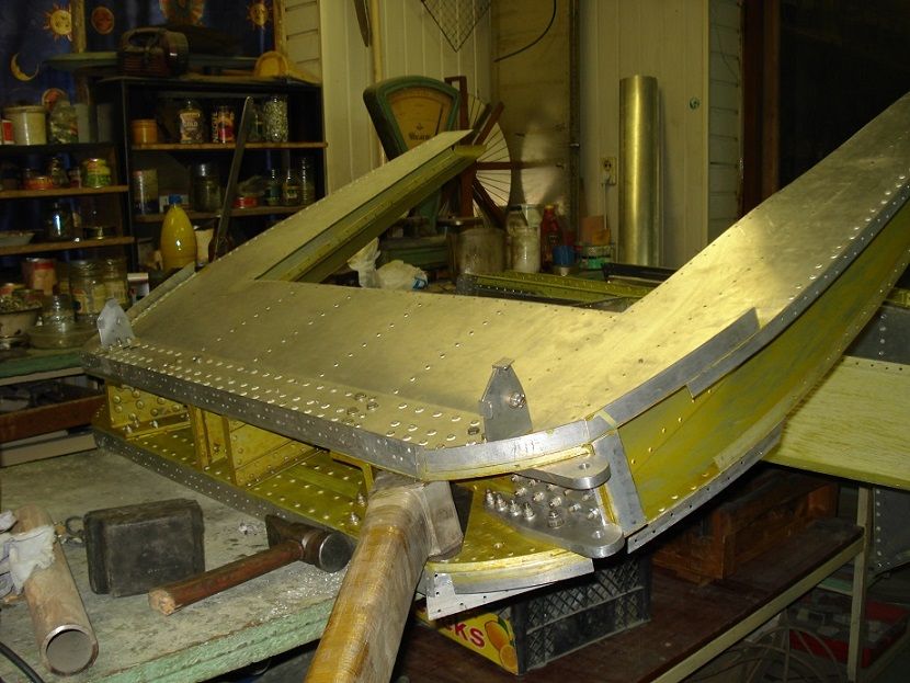

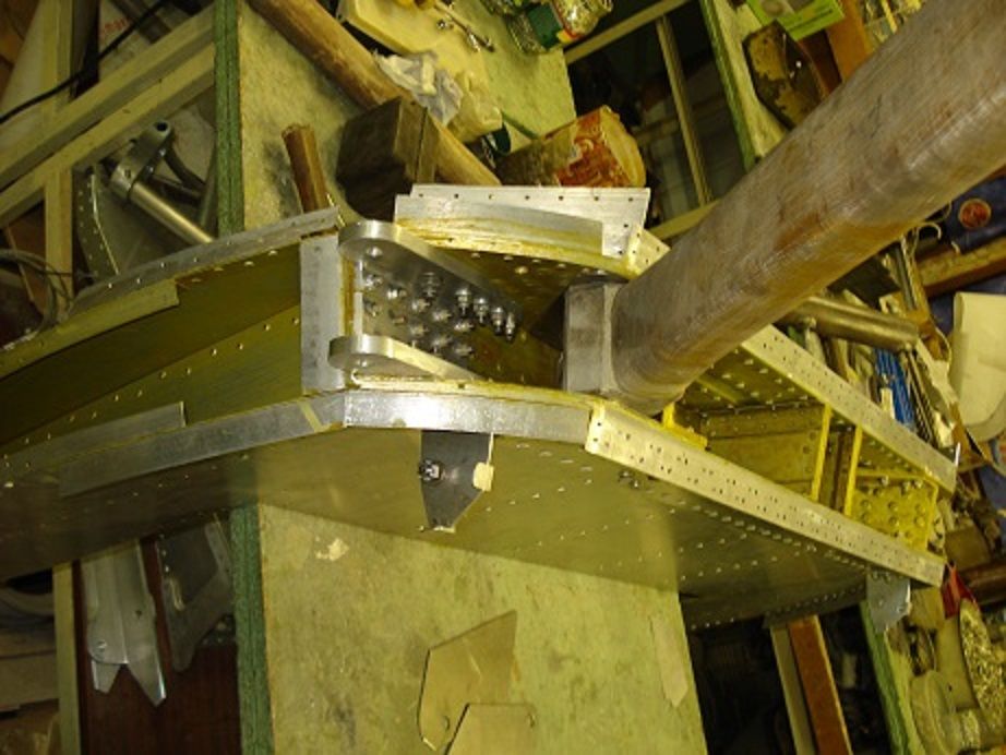

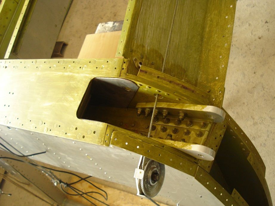

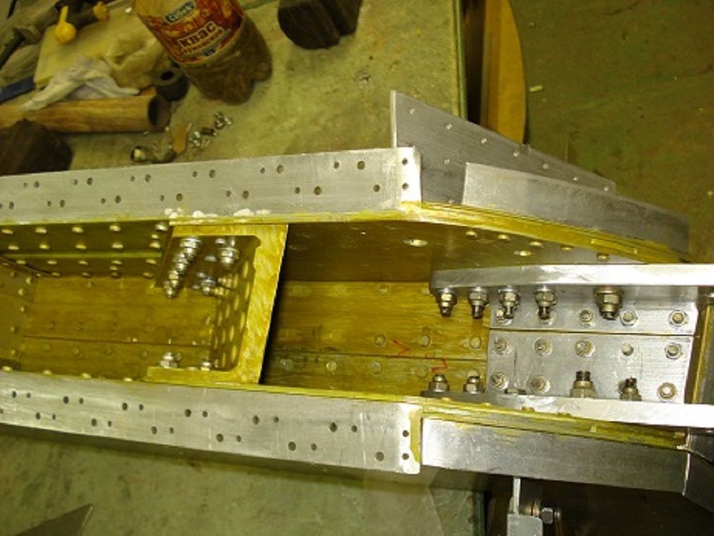

Уважаемый, Вячеслав. А как обстоят дела с ремонтопригодностью? В случаи ав.инцендента придется вскрывать обшивку, чтобы  добраться до болтов крепления стойки шасси? Судя по данному фото- это так. Сложно рассчитывать на 20-ти кратную перегрузку. Или если просто со временем придет необходимость замены пластиковых рессор?. Ведь ничего не вечно. Еще, самолет заявлен с полностью двойным управлением, а гашетки тормозов только на педалях левого летчика, получается правый пилот остался ущемленным. Ваше дальнейшее видение данного факта. Не с праздным любопытством. С уавжением.
Slavik
      Ремонт исключается. Речь идет о рессорной балке центрального шпангоута. Этот конструктивный элемент воспринимает самые большие нагрузки при посадке расчетные и нерасчетные и передает эти силы на всю ответную конструкцию. Поэтому рессорная балка закладывалась как самый прочный агрегат всего самолета с большим запасом прочности. И разрушится последней после всего самолета.
   Придерживаюсь правила распределения прочноста самолета следующих:  центральные конструктивные элементы должны быть прочнее переферийных. Или правила разрущения конструкции:  поломки должны начинаться с переферийных элементов, но никак  не наоборот. Рессора должна быть менее прочной и не должна выламывать ответные крепления и конструкцию фюзеляжа. Это касается и передней стойки.  Еще можно закладывать слабое звено.
  Что касается расчетной перегрузки 20.
Организм человека выдерживае временную перегрузку 20-ти кратную. Тоэтому каркас самолета в котором ноходится летчик должен быть не менее прочнее человеческого организма.  Т.е. на первом месте требования к самолету - это безопасность.
      С креплением рессоры все гораздо проще.
Рессора фиксируется одним болтом М12 по передней опоре и задняя опора  опирается в "башмак" и боковые стенки балки. Замена не составит сложностей.
