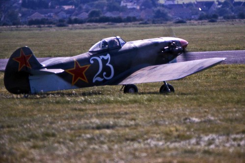

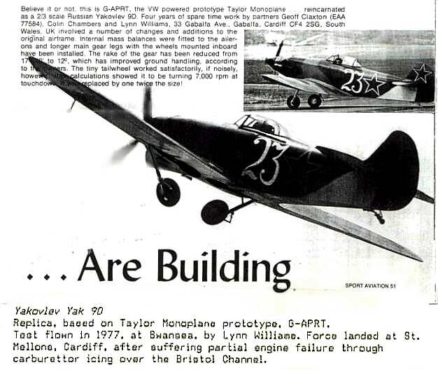

Уменьшенная реплика Як-9. Молодцы иностранцы

интересно в каком масштабе они его сделали, и что там за движок?
Мотор VW, переделан из самолета Taylor Monoplane с бортовым номером G-APRT в 1977 г.
https://www.flickr.com/photos/egbj/8302526999/

На  фото  если  честно,  жалкая  породия  на  Як-3.  Если  так  строить, то  наверно  времени  займет  не много.
Насчёт пародии-оч даже согласен,это даже не Як-3 ,а типа Як-9 д ;D...

Если кто-то не вкурил, то поясню. Сравнивать изображение реального истребителя ВОВ, в котором изначально заложена минимализация форм ради экономии размеров, веса и аэродинамики с его уменьшенной летающей(!) репликой, в которой практически в том же объеме сидит такой же человек и при этом гомерически ржать (судя по количеству соотв. смайлов) значит выставлять себя сапожником, судящим о том, о чем имеет весьма приблизительное представление. То есть, глупо.
В данном случае, искажение размеров связано лишь с использованием готового каркаса самолёта.

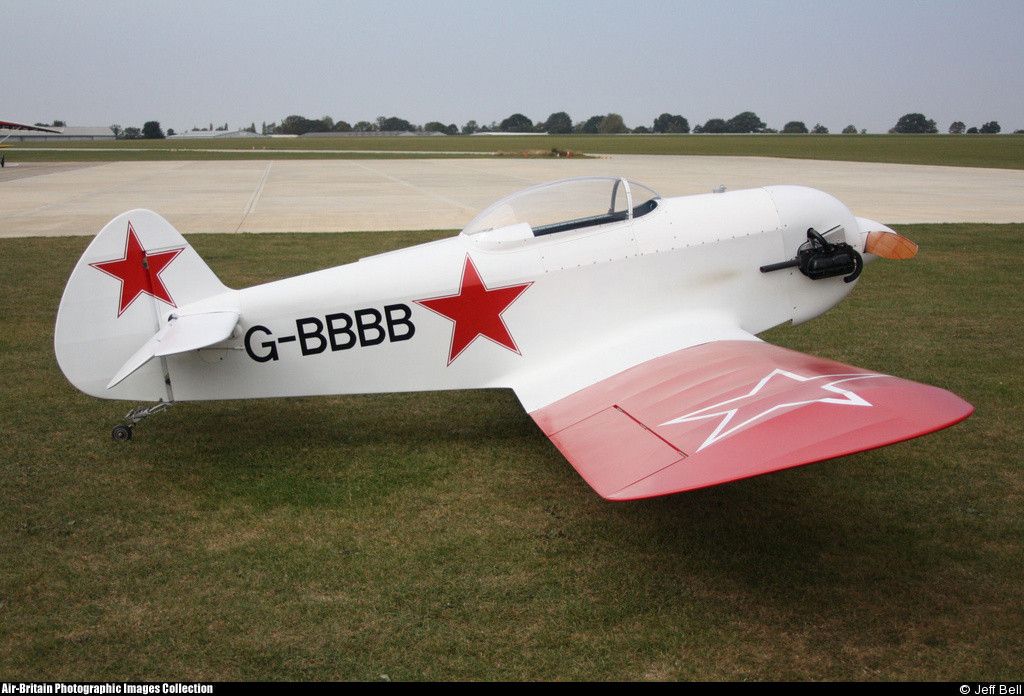

Вот ещё стилизация...
