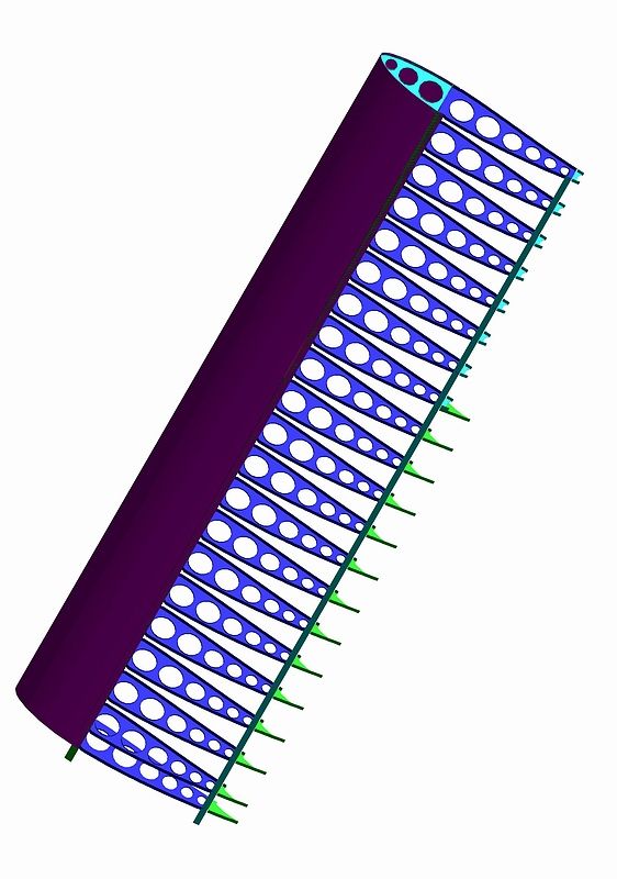

Я думаю,что закрылок-это многовато для подобного аппарата.Удорожание,трудоёмкость и т.д.Можно ещё с профилями поиграть,FX например какой-нить...
да, конечно... я уточнился "чисто для сЭбя" по закрылки...

Для крылатых ракет и скоростных самолётов-мишеней!
Это просто прикол, или я чего-то не знаю про эту конструкцию?  :-/
Хотелось бы поболее инфы, я не скажу что кинусь их производить завтра, но вообще планы наладить производство экструдированых крыльев у меня есть... :🙂
Не совсем прикол.Я думаю,именно для данных типов ЛА,эта конструкция будет иметь приемлемый вес,при необходимой прочности.Ну и технологичность и себестоимость в лучшем виде! В случае,если экструдированные профили из алюминиевого сплава,конечно. Но нечто похожее пытались применить в самолёте ББ-МАИ,в 1940 г. Для ультралайтов,уверен что перетяжелённая коннструкция!
Я имею ввиду экструдированные крылья из пластика. Американцы уже давно их делают, просто ценник конский если из-за бугра везти.
Не представляю экструдированный пластик с определённым образом заданным армированием! :-/
У меня фотки нет такого крыла к сожалению...
Вы видели как выглядят с торца пластиковые подоконники? Вот в крыле примерно такое же армирование. Плохо только одно, что крыло получается равнопрочное по всему размаху - соответственно лишний вес, но если посмотреть на большинство ультралайтов - практически у всех лонжероны из труб, так что над такой идеей стоит задуматься... (мое личное мнение 🙂)
Трубы то чем интересны, что внутрь в нужные места усиления, можно загнать дополнительные трубы. Тем самым будет более оптимальная по массе балка.   В любом случае, подавляющая часть поверхности УЛ крыла составляет тканевая обшивка, а не жесткая конструкция. Экстудированные крылья вполне могут быть относительно бюджетными, с хорошей поверхностью, но в массовом отношении далеки от совершенства.
В любом случае, в тему данной ветки это отнести малореально 🙂.
