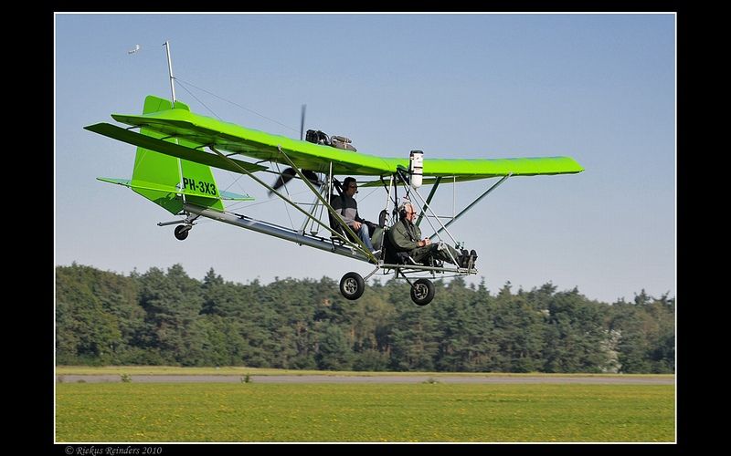

Самолетик-аттракцион. Конкурс талантов.
С учётом заявленного ТЗ и весом современного "груза" взлётный вес такого аппарата выйдет за 400 кг.И даже флаперон не поможет при площади 15 м2.С фюзелем намного прозаичней-"корыто".А вот крыло-занимательная арифметика выходит.Может "утку"? 😉
Как вы полагаете,какой там Су?
Полагаю больше, чем у привычных плоско-выпуклых или обоюдовыпуклых профилей с двойной обшивкой. Кривизна средней профиля о-го-го 🙂 Сколько это в численном значении можно выяснить лишь расчетным путем после специальных испытаний. Естественно это никто не делал, потому о характеристиках можно судить исключительно по минимальной скорости  и дистанции разбега. Одним словом то, что видно невооруженным взглядом.
Ну и площади, менее 21 м[sup]2[/sup]  😉
Вот еще один вариант как увеличить площадь крыла. Все гениальное - просто :IMHO

А что, кроме площади и скорости, влияет на подъемную силу?
Вы хотите сказать,что там УПС?
...Вы конечно же намекаете, на механизацию крыла
;D ;D 😀
Ответ №113.Но фото там нет."Сухие" цифири...
Цифирь там всего 1! И непонятно как получившаяся! 😡
При небольших углах атаки,да.Но Сумах точно меньше!
Точно!
Флаперон типа Юнкерс. Он и Сумах увеличит!
Точно!
Самое чудесное, что такой флаперон увеличивает еще и удлинение крыла, примерно так же как второе крыло на биплане :🙂...
Именно поэтому Драгонфлай "чайники" осваивают за 2-3 часа, взлетная скорость с пилотом и пассажиром - 45 км/ч, с одним пилотом менее 40 км/ч 😱...

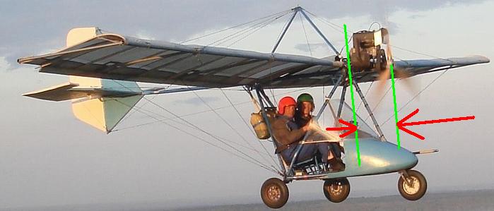

Но если двигатель поставить в тянущем варианте,как на"Пилигриме" малые взлётно-посадочные скорости получить будет проще. 🙂
Абсолютно согласен, но...
Тогда ноги пилота будут в плоскости вращения ВВ, а если пилота сдвинуть назад - не будет вертолетного обзора :-/
Я же говорю - Билл Мойес хитрец тот еще, :craZy все предусмотрел...
Хотя в случае капотажа лучше конечно сидеть подальше от носа...
Вообще это уже выбор каждого, именно поэтому самолетов великое множество, если был бы идеальный самолет, он был бы один :IMHO...
Цифирь там всего 1! И непонятно как получившаяся! Злой
Попробуйте сами рассчитайте!Формула,я думаю,вам известна.Вводные есть(скорость не забудьте 40-50 км\ч)... 😉Вес,только придётся выдумать(кабина закрытая)...Жду!
По моему в данном варианте и с обзором все нормально, и ноги в  безопастности. Даже с 640  ;D
Действительно все хорошо получается :-/...
Я когда писал свой пост # 130, то ли засыпал уже, то ли просто затупил... Короче мой мозг перепутал Пилигрим с другим ЛА 🙂, с каким - не скажу, а то ржать долго будете ;D
