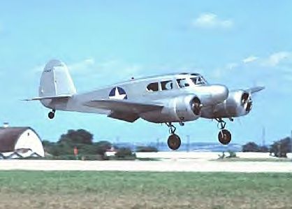

У Американцев был самолёт наверное сделанный из бамбука.
Он так и назывался "Бамбу-Бомбер".
Хотя и не бомбардировщик, а УТС.
