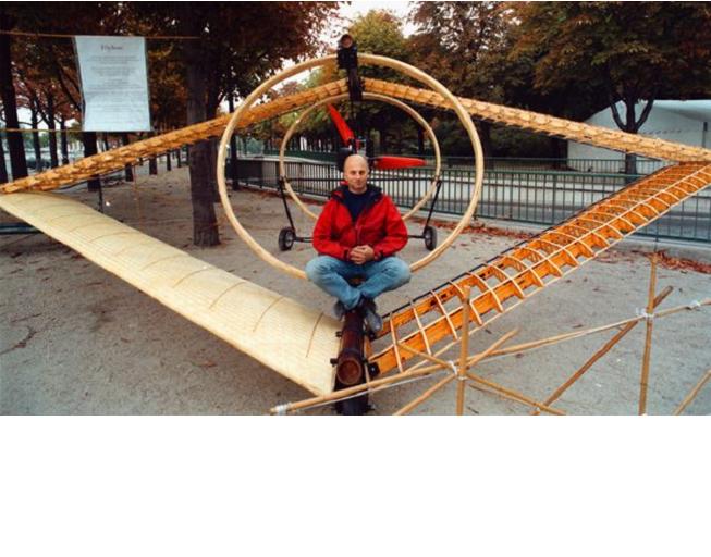

Самолеты из бамбука
Из бамбука FLYBOO...
http://www.worldbamboo.net/wbcix/presentation/Abadie,%20Michel.pdf

Вопрос к теоретически подкованным: если из бамбука сделать тот же питенпол, к примеру - насколько он будет легче соснового, при тех же прочностных характеристиках? Так, приблизительно? Спасибо.
Наверное настолько-же - насколько бамбуковая удочка легче равной по прочности деревянной?
В мае этого года демонтировал детский городок сделаный из бамбуковых палок, были и большие диаметры и 10 и 12 см.
Но! Не было ни одной без трешин хоть в каком либо сегменте.
Отсюда вывод: идея утопия.
Аргумент сногсшибательный, только:
- сколько простояла эта площадка - лет 15...20? Но представьте себе подобную площадку, где вместо таких бамбуковых палок - сосновый брус тех же сечений: вряд ли там без трещин обошлось бы;
- вряд ли самолет из бамбука следует хранить в таких же условиях, как та площадка: простой чехол улучшит эти условия на порядки. Да и очень распространенные в ЮВА, бамбуковые мосты служат не год и не 10 лет;
- вряд ли вам пришло в голову, что трещинообразование обусловлено, в первую очередь, внутренними напряжениями и напрямую зависит от формы и площади сечения: так, бамбуковую палочку для шашлычка с трещинами Вы не найдете, как ни старайтесь;
- так, как характерные для легких самолетов, сечения недостаточны для накопления приводящих к трещинообразованию, напряжений, которые могли бы накапливаться лишь вследствие изменения атмосферных условия - защита от них особой проблемы не представляет.
Вопрос несколько наивный: во-первых, каркас составляет не самую большую часть веса самолета и не зная весов поэлементно, ответить трудно. А,во-вторых - кто сказал, что именно весь каркас должен состоять из бамбука: правильнее делать из него нагруженные элементы, а те, сечения которых выбираются не из нагрузок, а из конструктивных соображений ( реечки 3 х3 вряд ли конструктивны, хотя и держат) вполне резонно делать из привычной сосны.
Как-то так: серьезных доводов contra услышать не случилось.
где то встречал фото в полете дельтаплан , где вместо алюминиевых труб используются бамбуковые шесты.
Самая рациональная и легкая конструкция ЛА из бамбука может быть осуществлена только если использовать разные по сечениям (сортамент разнообразнейший) шесты с минимумом соединений.
переклеи и прочее -это только чтобы доказать , что и бамбук авиаматериал- Я так думаю (Мимино). 😉
в теплых странах --нет морозов=когда вода превращаясь в лед расширяется и увеличивает микротрещену в древесине или троснике!!!  вывод-- у нас надо хранить в сухом и теплом месте :IMHO
Какая вода, милейший, окститесь. Внутрь клеток она после сушки обратно не попадет - этим и отличается сырое дерево от мокрого. Да и в чем отличие, конкретно, бамбука от любой другой древесины - спорите, будто мы сейчас выдумываем деревянные самолеты, хотя это было сделано более века назад.
И зря думаете: у моего дедушки был спиннинг, шестиугольное в сечении, удилище было выполнено на заказ именно из бамбукового переклея - аналогичный хлыст даже и близко не валялся.
P.S. Да, чего мне уговаривать и вести дискуссию с отрицающими очевидное, выдумывающими что попало? Не хотите работать с материалом вдвое прочнее дуба и плотностью чуть больше сосны, абсолютно прямослойным и стойким к гниению - не надо: только уж полный бред, защищая свое нежелание ограничьте, подумайте внимательно, чай, не полный дилетант предлагает.

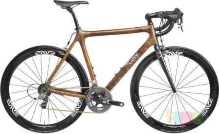

Для создания велосипеда из около полутора тысяч видов бамбука, существующих на Земле, ученые выбрали один. Но и этот бамбук нужно было использовать только на определенной стадии роста, которая выяснялась путем опытов. Обнародовать детали этого процесса исследователи не хотят...

Да, ничего делать не надо: просто использовать те свойства, которые имеет бамбук: к растрескиванию он склонен ничуть не больше других сортов, а характеристики-таки, велики.
Экспонат Пражского музея транспорта
Ну и поищите трещины, умники.
Интересно почему наши пиузкоглазые соседи, которые очень любят велосипеды и до недавнего времени испытывали дефицит в них , бросили все силы на производство рам великов из стальной трубы, а не произростающего в изобилии бамбука.
Картина Репина "Приплыли" - как еще прикажете толковать сей посыл?
- Разве здесь обсуждаются сравнительные характеристики стали и бамбука?
- Разве здесь обсуждается сравнительная эффективность массового производства велосипедов из бамбука и стали?
- Разве условия работы велосипедных рам идентичны условиям работы элементов каркаса самолетов?
- Разве здесь обсуждаются вообще конструкции велосипедов?
     В принципе, можно и продолжить - но думается, что Вы и так уже немного представили себе как неуместность замечания, так и некоторые особенности, отличающие летательный аппарат от наземного.
