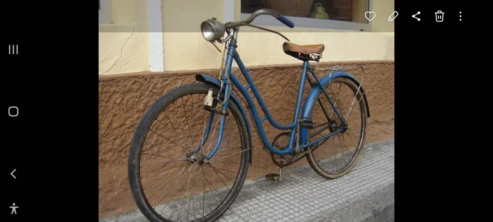

Например, стальные велосипеды 80-летней давности оказываются легче современных алюминиевых.
На одном таком я проехал 150 километров, без передачь, фикси, с перемечением горного массива. Он мне дастался без колес, хозяйка умерла давно, ей кго подарили когда она была девочкой еще. Поставил на него трековые колеса и поехал.
Когда люди смотрят на этот велик, думают что он тяжеленный как бульдозер, но когда в руки берешь понимаешь что нет.
Не могу сказать чьего производства, скорее всего местного, Мексика, Аргентина или Бразилия наиболее вероятно. Так же вохможна Англия или Германия.

Думаю, что современные алюминиевые велосипеды все-таки рассчитывают на более серьезные нагрузки, чем велосипеды прошлого - как правило они сродни современным "шоссейникам". На современных есть еще амортизация, переключатели, тормоза и проч. На велосипедах прошлого такого нет. Все проще паренной репы - пара звездочек и ничего лишнего. Насчет легкости - это как посмотреть еще. Есть и современные шоссейники общим весом чуть ли не 5 кг. Может меньше. Технологии на месте не стоят. В том числе трубы переменной толщины, профиля и др.

В Америке железные велики производили с обоими тормозами. При чем передние тормоза без трoсиков, система рычагов и тяг на руле и до колеса, колодки принимающие к ободу снизу вверх слева и справа от спиц.
Такие вещи все ещё можно найти на улице. На моем оно не сохранилось, хотя руль оригинальный.
У меня именно это. Только колеса не оригинальные, чуть меньше, с четвёрным ободом, покрышки трековые, сиденье, приварены кронштейны спереди и сзади для шоссейных тормозов. Больше алюминия на нем нет.
