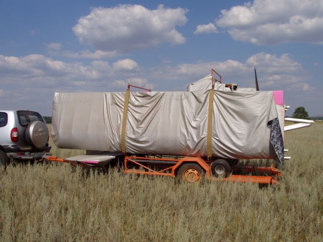

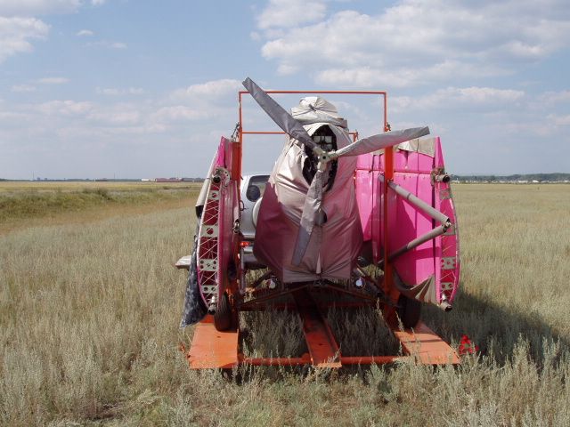

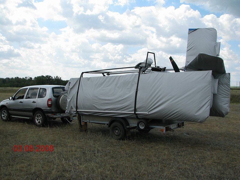

Отстыковываются два полукрыла. Действительно очень быстро. При очередной эвакуации с места вынужденной посадки, я вдвоем с женой, ночью с одним фонариком на двоих, разобрал Птенца за 30 минут. Но при вывозе осенью с аэродрома потратил на туже операцию около 3х часов, т.к. винты за лето закисли (а они там сделаны на совесть- точно под размер отверстий) и с разборкой намучался. Обязательно при сборке винты чем нибудь мазать. Так вот, эти полукрылья хоть и легкие (что то около 22 кг. каждое) но большие и натянуты как барабан -постоянно страшно их чем нибудь задеть и порвать. Просто так, как собранное крыло от дельта, их на крышу машины не бросишь. Нужны или специальные ложементы или шить толстые чехлы, лучше  внутри с пенкой.
Вообще то Птенцу нету равных если стоит задача частой транспортировки, партизанских полетов или хранение в гараже.
Если же хранить будете круглый год на аэродроме - есть и другие самолеты, не хуже.

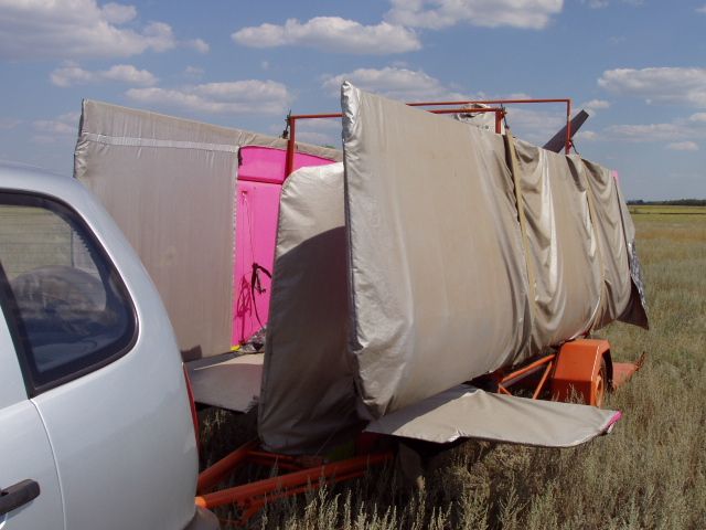

И вот на другом прицепе............
