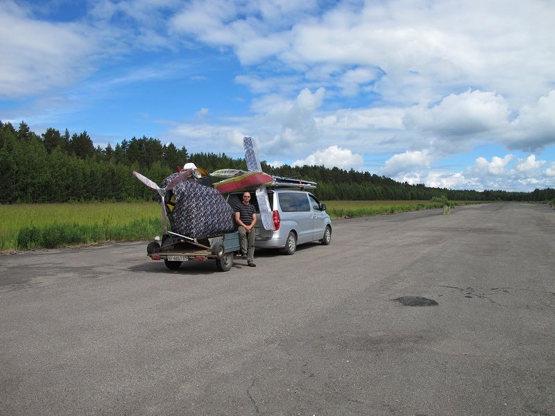

Пока наш Птенец стоит на запасном пути в ожидании двигателя мы летаем на Сигме. А летали на слет в Первушино. По дороге к нам присоединился Птенец из Челябинской области. Вот и он:
    36 КБ · Просмотры: 117
    28,3 КБ · Просмотры: 124

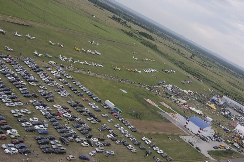

Усё будет Алексей! Не разорваться. Пригласили на партизанскую площадку в карелии полетать и отдохнуть, после сразу на слет в Первушино волонтерить. Только приехал. Как сваяю читательно-смотрительно обязательно выложу. Вот несколько фоток для затравки  🙂
    83,4 КБ · Просмотры: 127
    65,9 КБ · Просмотры: 129
    94,7 КБ · Просмотры: 125
