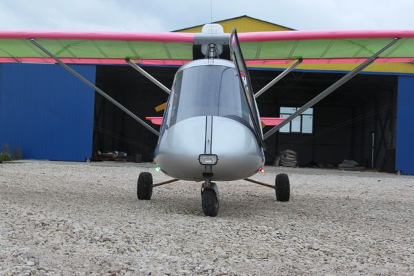

вчера приобрел плафоны - повторители для Приоры, разъёмы, провод, зеленый и красный светодиоды. дополнительно нашёл красные светодиодные стробоскопы.
цена вопроса - по 100 руб плафоны с разъёмами, провод - 100 р., светодиоды по 120, четыре строба по 200. итого около тысячи.
Проводку провел, но плафоны на корпус пока не ставил. предварительная примерка впечатляет!!!
АНО днем тускловато, но зато ночью похож на маленький Ми-8.
стробы (3 красных и один белый) слепят вспышками как днем так и в сумерки.
ток: 2Х0,05А + 4Х0,12А = 0,58А (Х12В)= 6Вт... очень неплохо!
как закончу монтаж на корпус отпишусь с фотографиями!
Вы считаете?
у нас много посетителей, которые крик "от винта!" не понимают... а порубить такими тонкими лопастями - самое что ни на есть милое дело 🙁

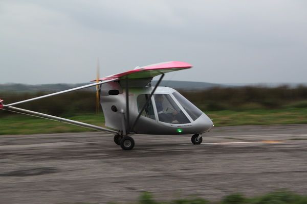

Вот АНО и мигалка установлены. День сегодня выдался пасмурный - как раз для них.
Рекомендации? пожелания?

Там их и так три - влево-вправо-вперед. Достаточно. с учетом смещения вспышки появляется приятный эффект вращающегося маяка.
а мне нравится, даже очень  :🙂
сюда так и просится магнитола))) шутка 😉
Раз - БАНО в Птенце по концам крыльев не установить - обшивку придется резать.
Два - на Ми-8 БАНО тоже не в крайних точках находится. тем не менее работают!
Три - БАНО служат, в основном, не для определения габаритов ВС, а для определения направления движения ВС в воздухе... т.е. видишь белый и зеленый огни - значит ВС движется относительно тебя слева-направо; белый и красный - справа-налево; зеленый и красный - В ЛОБ! ОТВОРАЧИВАЙ!
