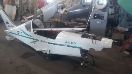

Коллеги, все доброго здоровья и творческих успехов. Восстанавливаем А-21 для для подросткового авиаклуба. Нужна рессора шасси. Может у кого завалялась? Или подскажите к кому обратиться.
Заранее благодарен.
Искренне ваш Гусев Сергей.

Можно фото аппарата.

Это один из первых А-21, на нем был установлен Хирт,
использовался больше как летающий макет т.к. был много раз переделан и набрал весу лишнего. ему лет эдак 26..27.
Я сильно не рекомендую его до летного восстанавливать.
он деревянный с фанерной обшивкой, долго на улице стоял, внутри погнил (( обшивку надо снимать смотреть что внутри, если есть чернь, то менять.
на рессору есть чертеж, можем сделать рессору, но это будет дорого и долго.
рекомендую заказать из Д16Т тут на форуме человек делает,
будет тяжелее, но зато быстро и дешево.
Ivan_V
АЭРОПРАКТ-САМАРА
Самара
Конкретно на этом борту в 99 в рамках подготовки к МАКС99 был заменён стабилизатор на композитный(в виду того что деревянный был признан не годным) и установлен Хирт 64л.с. и полотняная зашивка крыла заменена тонкой фанерой (также при проверке лобик был признан сильно поражённым гниением и был вариант замены крыла целиком или создание второго крутильного контура) , Крыло на этом борту имеет деревянные лонжероны. На МАКС 99 самолёт летал.
Рекомендую замену крыла (оно 20 лет назад было в плохом состоянии и фактически готовилось на 1 выставку дальнейшая эксплуатация не предполагалась).
По рессоре Лёха уже написал: "на рессору есть чертеж(оснастка), можем сделать рессору, но это будет дорого и долго" без вариантов.
С передней опорой аналогично.

Это борт номер 2. Он ещё с подвесными элеронами юнкерса. дальше на них были врезные и цельнокомпозитная конструкция. Своего рода прототип. На первом крыло заменяли.

Дорого. Это сколько, если перевести на рубли. А долго лучше выразить в днях, неделях, месяцах и т. д.
Может пришлете чертежи, если самим в лом браться.
Указание сверху, чертежей не выдавать, но сами занятые по горло ((
я сейчас посмотрю если матрицу на рессору найду то обозначу сроки и деньги.
Сроки от загруженности больше зависят, а так там делов на 3 дня.
давайте я, у вас, его, лучше выкуплю.
самолет не простой в управлении, и для новичков не подходит ну ни как.
скорость отрыва больше 100км/ч.
