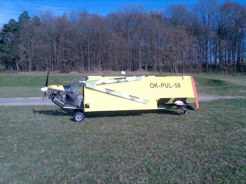

Смотрю мой самолетик уже ни кого не интересует. А зря . Сегодня после полетов сложил крылья и попробовал ездить вот в такой конфигурации
mel
cz

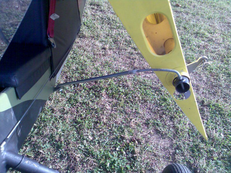

Едет неплохо, но есть минусы- Залезть на сиденье трудновато / для меня, колени не сгибаются как в молодости/ и радиус разворота очень большой гдето метров 25-30.  Дело в том , что при летной конфигурации на заднее колесо  нагрузка маленькая и притормаживая одно из передних колес  удается довольно  круто развернуться , а при сложеных крыльях на заднее колесо  много веса и оно не юзит.   Но еще пришлось сделать вот такие крючки чтобы крыльями не махать

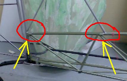

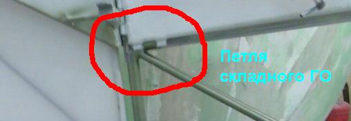

Просмотрел всю ветку. Но нигде не смог найти устройства петли складного стабилизатора.
Если это не секретная информация, можно на нее посмотреть ближе и узнать конструкцию :)
Издалека напоминает приваренную обычную дверную петлю ???
