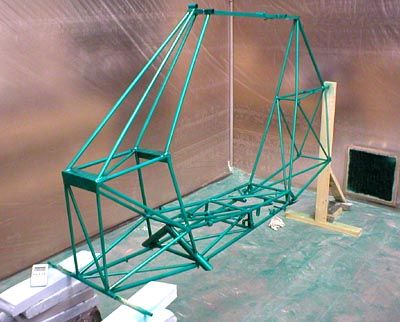

Изучил, особенно навеску крыла, если в одноместнике таких консолей нет, то почему в более нагруженном двухместнике  узлы крепления крыльев приходятся не в месте схождения стержней, а стоят консольно?

Тоже  сейчас строй Аирбайк  Тандем.
Возник  вопрос по передним педалям, в  частности на  какую ось "одеваются"  педали.
Если не  сложно, расскажите
Заранее спасибо

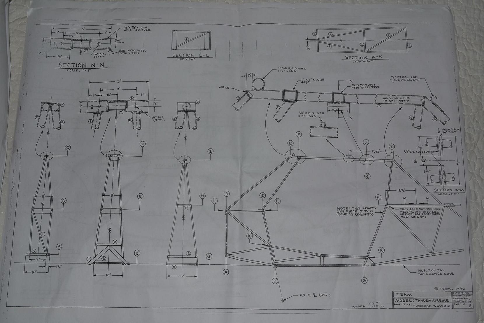

ось диа 16 на 1,5 - но я делал  диа 16 на 2. На эти оси одевал трубки диа на 2 через литол без каких либо проблем и люфтов. Однако совет. При сварке вертикальной части трубки педалей и горизонтальной (которая на ось одевается) вставляйте во внутрь трубку (которую не жалко) иначе будет деформация метала во внутрь и не сможете одеть педать на место. Если написал коряво и не понятно - перезвоните объясню. на чертежах вроде все размеры есть

Спасибо ИКАР.
Правда  мне придется точить втулку, поскольку на  фюзеляже труба 20х2, а  на педалях 20х1. Ну да ладно, думал кто похитрее делал.
Лично я  пока вожусь с  сиденьем и органами управления, делаю РУС и все остальное к  нему. Решил оставить управление только для переднего пилота, ну  а задний  пассажир будет просто баластом. Уж больно муторно с управлением для второго. Хоть чертежи и имеются, но много не  стыковок.

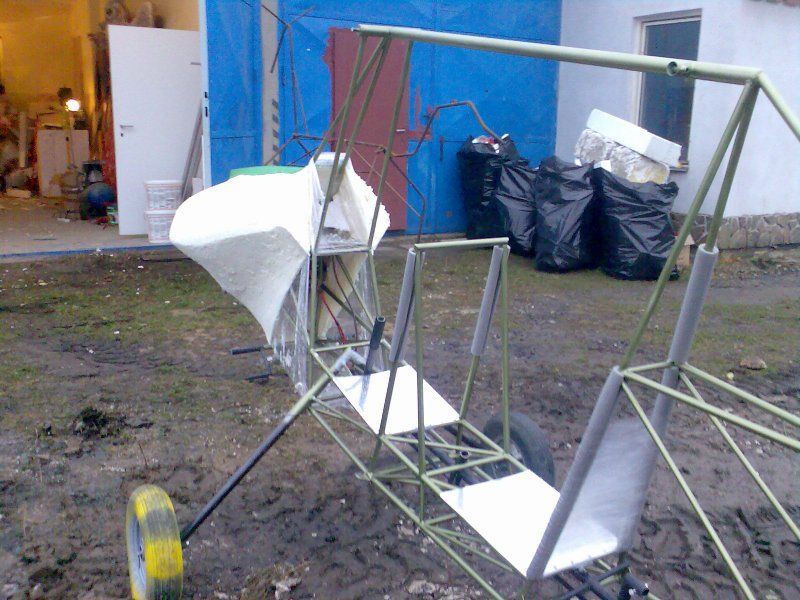

Вот завес переднего подкоса
Добрый вечер mel, у меня такой вопрос в Вашем посту 70 по аирбайку фото подкоса, у меня такая же схема получилась то есть ухо забужованно в трубу, я установил туда болт м-6, для крепления уха это не мало будет? И еще, на верхнем узле подкоса получилась забужована вилка в которую вставлена сплюснутая пластина(это переход к узлу крыла) там так же м-6, а уже на самом крыле на узле подкос- крыло м-8. Вот я засомневался по поводу именно м-6, нужен Ваш совет, и прошу прощения за возможно не совсем понятное обьяснение, за ранее спасибо! :)
