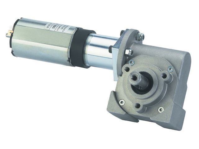

На деле, это оказывается не всегда просто, если определить потребные усилия по нормам прочности, и отказаться от использования устройств с пластмассовыми шестернями. Выбирать приходится из больших и несуразно тяжелых.😢
Я видел у ребят червячный подъемник/номер потом спрошу/ так он очень маленький а поднимает тонну.

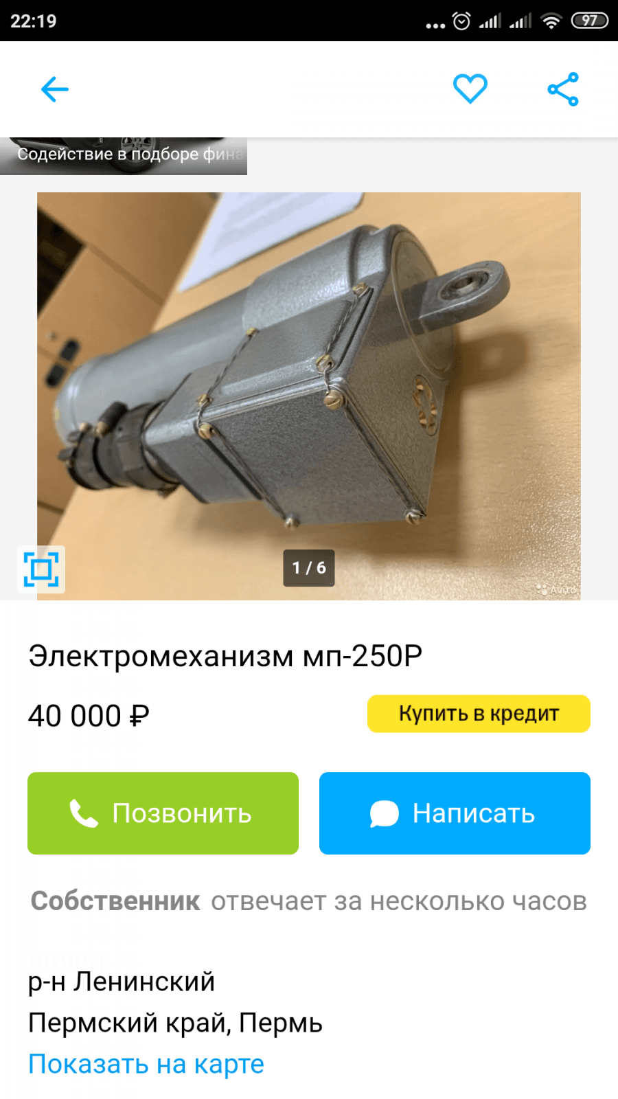

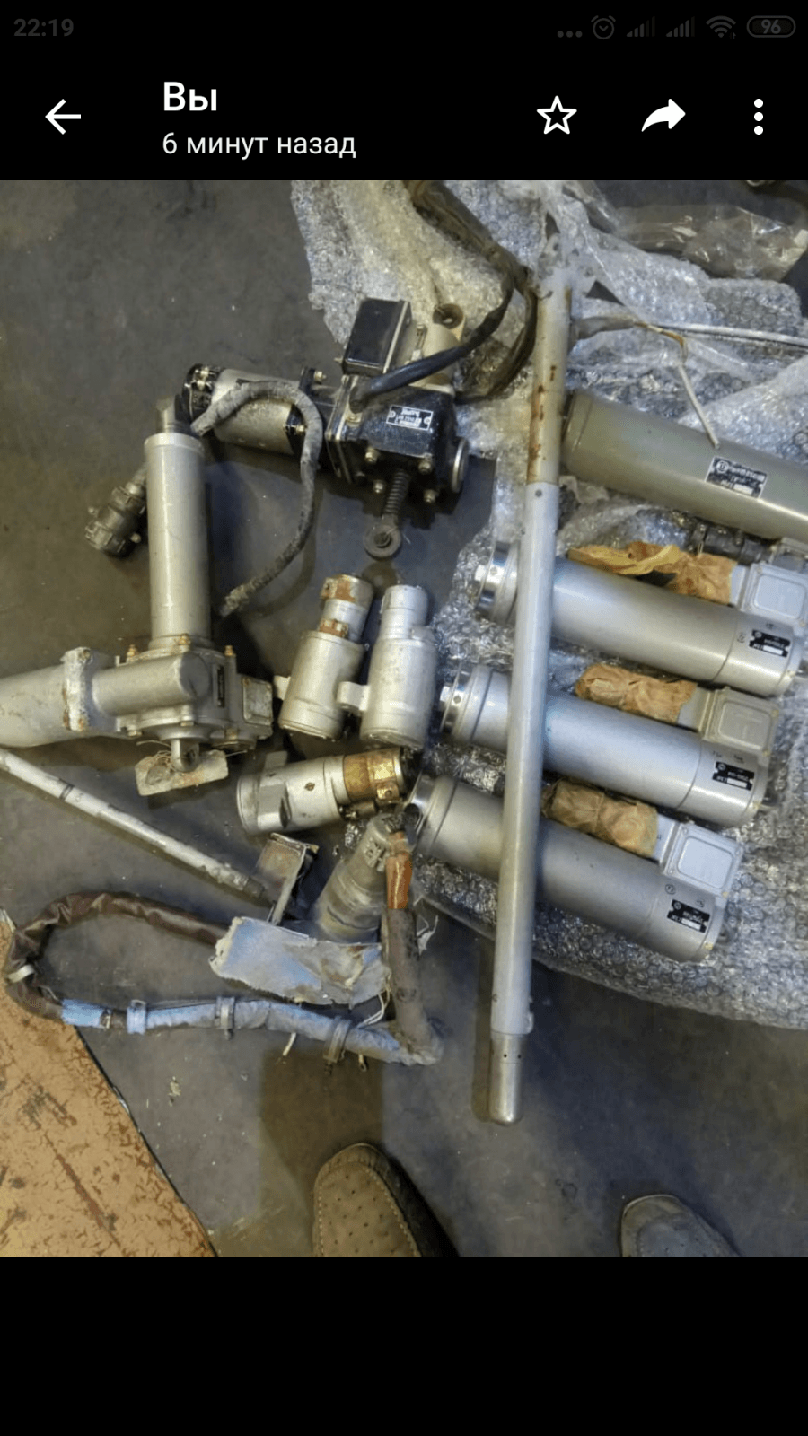

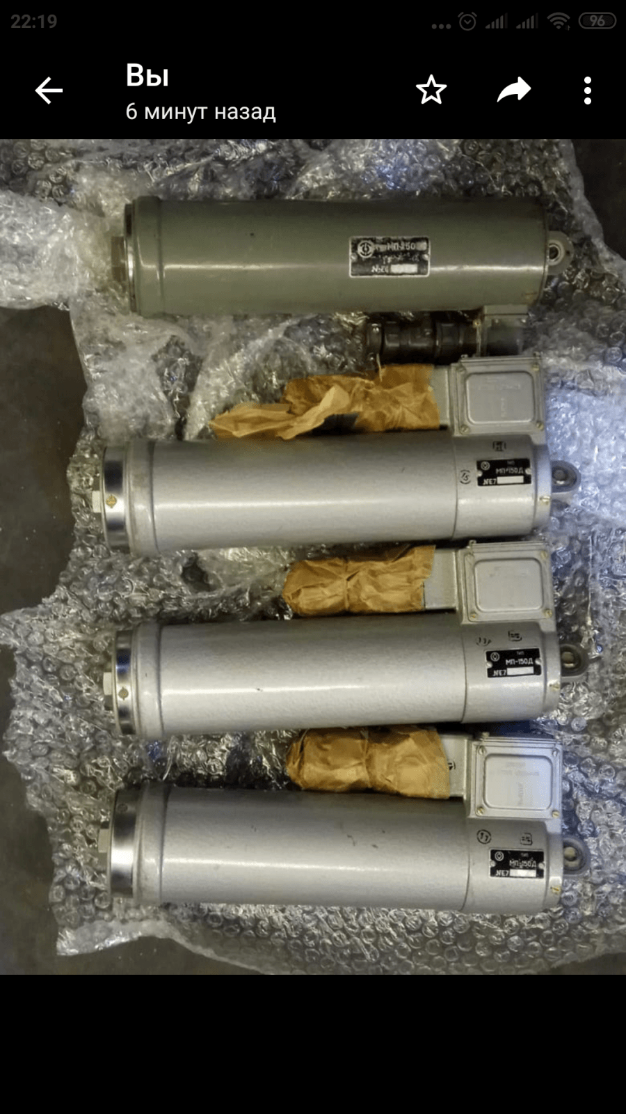

Или чуть помощнее ,
такие как -- мп-250 или мп-250Р
или вернуться как на Ан-2
там ими управляет типовой УЗ-1АМ

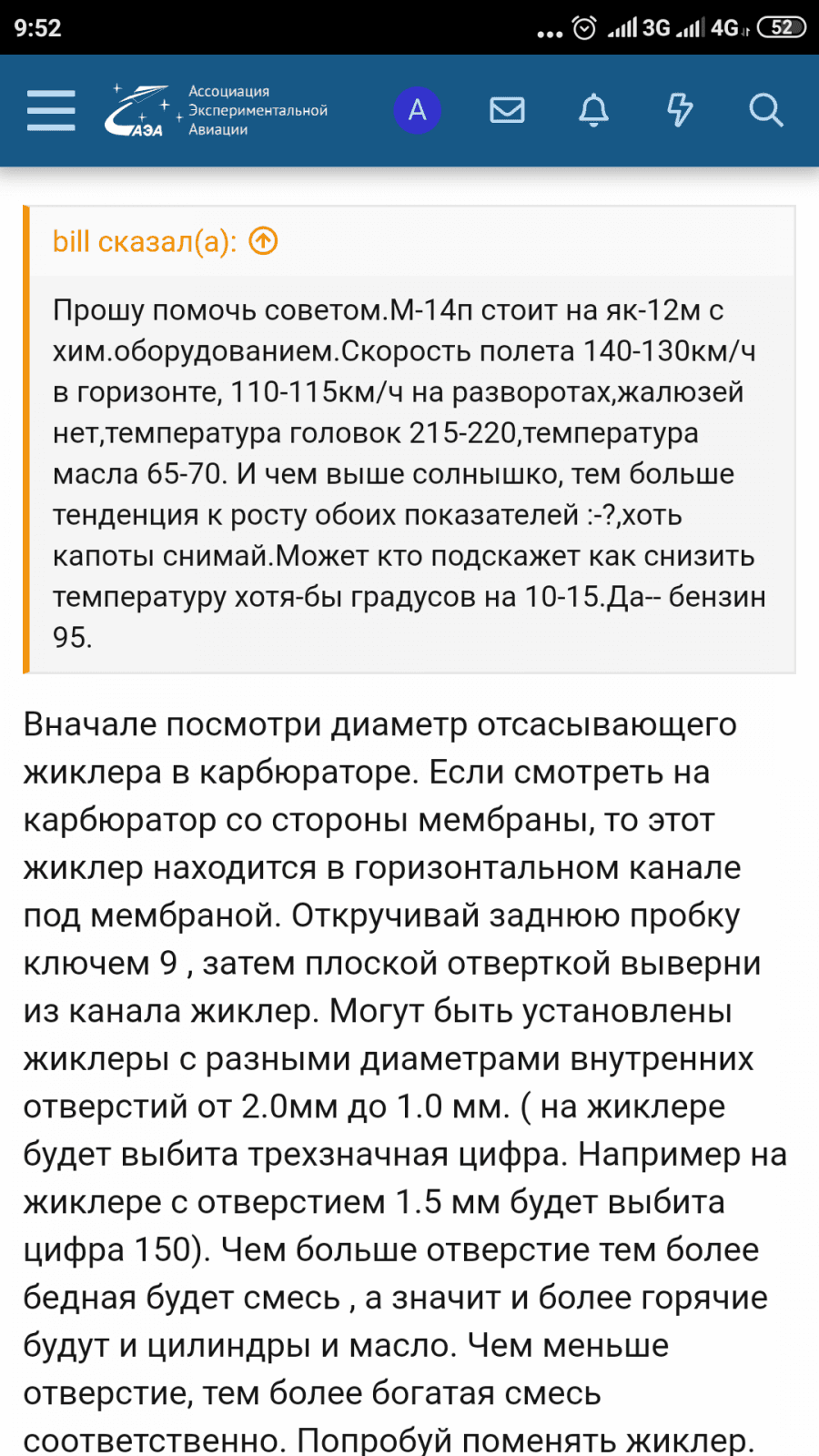

По перегреву головок,
У нас на Як 12 то же с М14П вместо АИ 14 установлен, были те же проблемы пока не поколдовали с дополнительным отводом воздуха из под капотного пространства.
Дело в том что двигатель м-14 как правило устанавливается на более скоростных самолётах Як52,18Т и обдув его проходит на них более интенсивно.
В наших же случаях тщательно проверьте дефлекторы меж цилиндрами. Не должно быть никаких в них отверстий кроме для обдувов навесных агрегатов двигателя.
Жалюзи у Вас не установлены?
Значит Управление потоком на выходе?
Прорезайте дополнительные окна на выходе по типу гавроновских, у гаврона ещё обрез капота расширен как женская юбка, что то же способствует лучшему охлаждению двигателя.
Ну и зажигание? С магнето ничего не напутали?
В принципе на 92 летаем давненько, он однозначно лучше чем 95 у нас в регионе ,доведенный присадками.
На всяк случай поставьте термопару и указатель температуры ещё под 9 или 1 цилиндр, у нас как правило как проморгаем температуру головок верхних цилиндров, хотя в 4 ещё как бы температура в норме, так сразу лезет температура масла, ну а потом и температура в 4 ом. И пошла прогрессия, приходится прекращать набор на наивыгоднешей скорости и переходить в горизонт, делать как бы площадку для охлаждения на большей скорости ( так вот парашютистов бросаем)
По выпуску закрылков то же поддерживаю мнение, ставьте МП250 у него и ход штока достаточен и усилие.
Как то всегда говорили что вмешиваться в настройки карбюратора не стоит без заводского стенда.
Ну максимум три шелчка вперёд и назад.а тут замена жиклёра.
Кто нить ещё это проделывал?
Поделитесь.
Наверно надо на той ветке написать.
