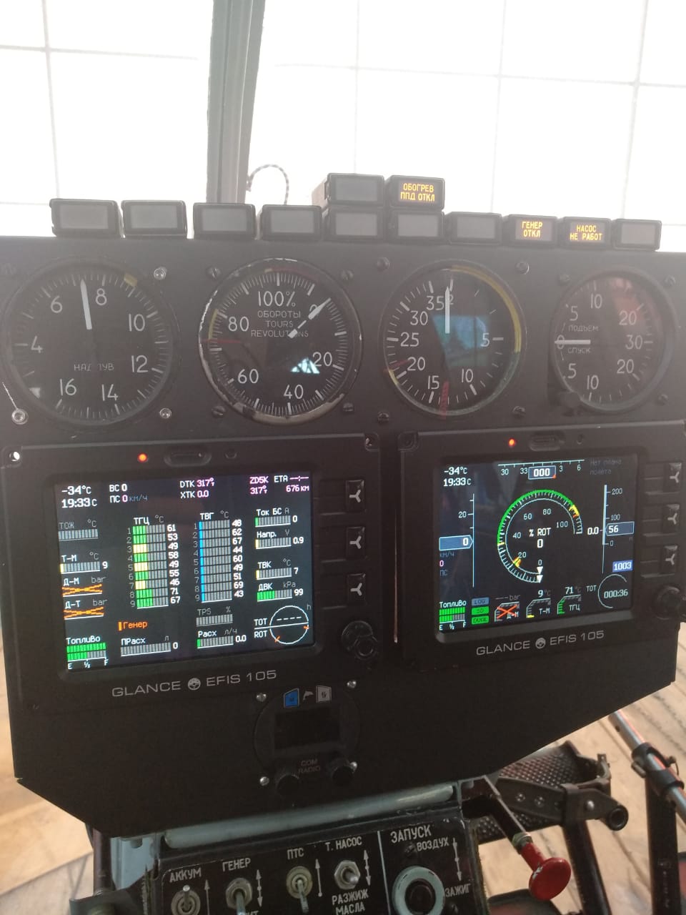

Термопары китайские с алиэкспресса. Прибор glance efis 105. Но термопары головок придется переделывать или ставить другие.
В принципе в наших условиях делается практически всё. Можно попробовать термопару на шпильку,а штатную под свечу. И сравнить показания,а потом сделать вывод. Также наверное никто не делал,я думаю всем будет интересно узнать результат.

Так и буду делать. Штатную термопару оставил для контроля.
Планирую купить медных болтов, засверлить их и вклеить , предварительно обернув термоскотчем туда термопары.
Не подскажете, какая резьба под шпильки в цилиндрах.
Резьбу я не замерял но по виду такая как под гайкой 7#1. У меня просто получалось открутить гайки вместе со шпильками на правом двигателе,попадал химраствор на цилиндры а гайки заржавели. И ещё, термопара стоит под задней свечкой,а шпильки спереди и охлаждение будет больше.
Мне кажется Yra0906 прав, 7х1 , только допуск резьбы под натяг, чтобы шпилька не вывернулась, и с последующей посадкой на клей. И просто для справки - у нас термопара на стенде при испытании двигателя после сборки ставилась под свечу (место расположения, указанное конструктором 🙂 ).

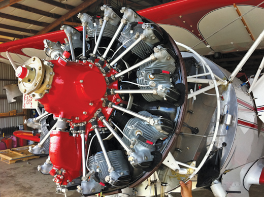

Прошу помочь советом.М-14п стоит на як-12м с хим.оборудованием.Скорость полета 140-130км/ч в горизонте, 110-115км/ч на разворотах,жалюзей нет,температура головок 215-220,температура масла 65-70. И чем выше солнышко, тем больше тенденция к росту обоих показателей :-?,хоть капоты снимай.Может кто подскажет как снизить температуру хотя-бы градусов на 10-15.Да-- бензин 95.
Вначале посмотри диаметр отсасывающего жиклера в карбюраторе. Если смотреть на карбюратор со стороны мембраны, то этот жиклер находится в горизонтальном канале под мембраной. Откручивай заднюю пробку ключем 9 , затем плоской отверткой выверни из канала жиклер. Могут быть установлены жиклеры с разными диаметрами внутренних отверстий от 2.0мм до 1.0 мм. ( на жиклере будет выбита трехзначная цифра. Например на жиклере с отверстием 1.5 мм будет выбита цифра 150). Чем больше отверстие тем более бедная будет смесь , а значит и более горячие будут и цилиндры и масло. Чем меньше отверстие, тем более богатая смесь соответственно. Попробуй поменять жиклер. Если стоит 150-ый поставь 130 или 120. Температуру точно снизишь. Но приготовься к тому, что немного увеличится расход топлива.

А сколько градусов выбито на магнето ? Я один двигатель установил 28,а другой 30. Это полное опережение по коленвала. А в прошлом году ели нашёл бензин. Брал на Лукойле,на ТНК,на Роснефть,греется и всё. Я и зажигание,и карбюратор. Потом решил попробовать уже не крайний а последний вариант,бензин с самой захудалой заправки. И самолёт полетел,на головках 170. Я подумал что прибор врёт,но масло не греется. Вот так было.
