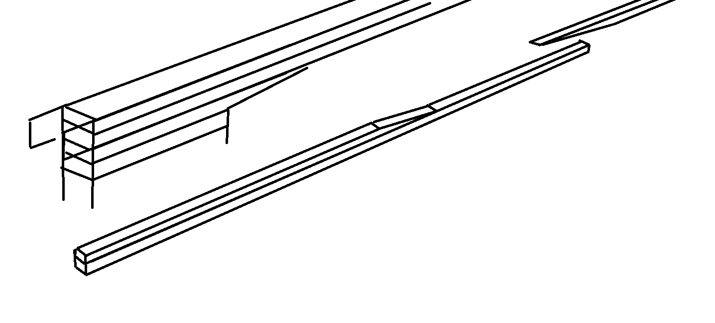

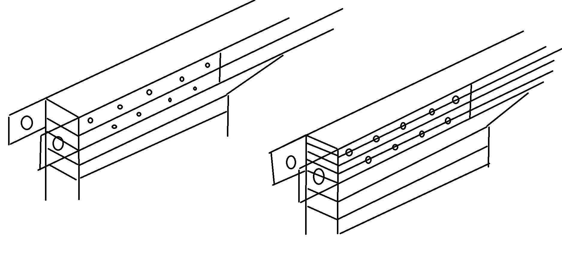

Как клеить полки лонжерона по всей длине из брусков длиной не более 1,2 метра? Можно ли в корневой часте где крепяться стальные пластины сделать переклей горизонтально? Или нужно чтобы стальные пластины захватывали полку целиком по горизонтали?
Нужен подробный чертеж переклейки реек по всей длине лонжерона
Можно ли делать так?
При проверки лонжерона на крепкость сколько нужно килограмм нагружать?
У некоторых самолётов лонжерон центроплана имеет  изгибы и там полки сделаны горизонтальным переклеем тонких реек. Значит ли это что горизонтально переклееная полка может выдержить нагрузки от болтов стальной пластины крепления?

Так  и  собирают  полки  только  засверливают  отверстия  под  болты  по  склейке.Фанера  всё  это  собирает  в  один  пакет.

...Можно ли в корневой часте где крепяться стальные пластины сделать переклей горизонтально?...
Переклей лучше делать вертикальный. Клеевой шов в таком случае будет работать правильнее. Важно так же располагать места стыков смещенными друг относительно друга.

По склейке полок ветка целая есть  ,тока вертикально .ну а стачиванием головок болтов и лишней резьбы всегда так и делаю ,и считаю что прав ,болтов та много ,курочка по зернышку ,весь двор в  :D

Достаточно ли нагрузки в 200 кг для проверки на прочность узла крепления и корневой части лонжерона? То есть если центроплан и лонжерон с одной стороны могут выдержать 200 кг то этого достаточно для полёта? А почему перклей делают именно из четырёх сантиметровых реек? Можно ли для простоты изготовления клеить два двухсантиметровых бруска ?

Если сделать лонжерон из 1го бруса ,то его со временем поведет или скрутит ,поэтому делают переклей из разнонаправленных  слоев
