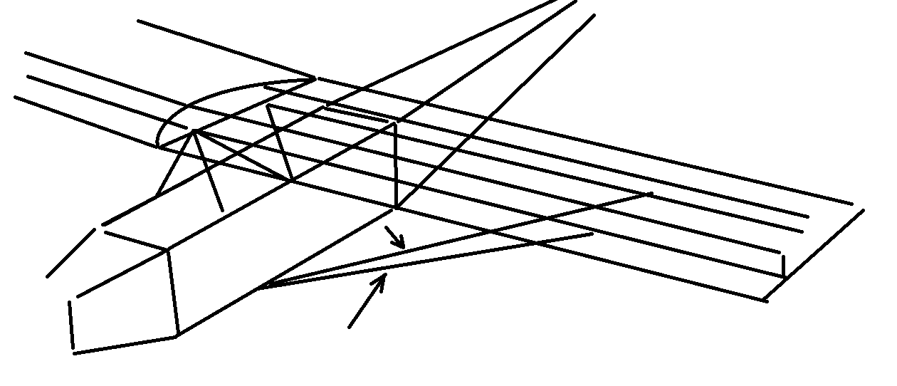

если из арго сделать биплан  при размахе крыльев 5,5 м  как изменяться лонжероны крыльев ? достаточно ли будет ширину полки вместо 40 мм сделать 20 мм ? можно конечно сделать все лонжероны из брусков 40х20 мм , может на сайте есть какиенить бипланы у которых крылья уже просчитаны?
Lapshin
Вслучае свободнонесущего биплана, примерно так и получится; если же имеется в виду классический биплан с расчалками/подкосами - у него строительной высотой является уже не толщина профиля, а высота бипланной коробки, представляющей сбой подобие фермы. И в этом случае, изгибающий момент не будет расти по параболе от конца до корня крыла, а будет увеличиваться лишь до бипланной стойки, после чего резко уменьшится. Изгибающий момент в корне зависит от положения этой стойки и может иметь разную величину, вплоть до нулевой.
allyouheaven
на сайте есть подобный самолёт ретро биплан, но нету чертежей. написано что для стоек центроплана  и стоек крыльев достаточно трубы 30х15 со стенкой 1 мм. там воопще очень много сделано на грани, например в хвосте в брусках которые 20х20 проделаны дырки под саморезы для сьёмной панели и при этом это всё не разрушаеться и летает. узнать бы чертежи , там наверно лонжероны крыла воопще одностеночные высотой не более 10 см
хорда крыла 0,8 м. площадь 8,8м квадратного с подфюзеляжной частью. профилькрыла брал с какой-то старинной книги про бипланы.почти совпадает с 10 процентным кларк   вес 242кг
то есть значит что высота лонжеронов  при любой толщине всего 8 см ?

allyouheaven,почему биплан? Может парасоль?установите на фюз Арго сверху крыло с незначительными переделками,типа самооет Барбос...делаете только одно подкосное крыло и сборка прощепри монтаже и изготавливаете только пару консолей ,а не четыре и не нужно много настроек,если конечно вы не любитель старины..
allyouheaven
проблема с длиной крыла при транспортировке и невозможность приделывания работающей обшивки поэтому только бипланое крыло
если бы фанеру можно было бы прикрепить прямо в полки лонжерона саморезами без клея без ущерба конструкции конечно бы обычное крыло, вот и приходиться всякие бипланы строить
можно из д16т сделать но там такие цены что ... да и достать даже уголки для лонжерона очень сложно, самое простое сделать из дерева биплан

Есть и двухлонжеронные крылья и без фанеры на лобике крыла,все намного проще.типа крыла планера А-1.
Крыло не больше фюзеляжа, максимум 3,5...4 метра ,а фюз минимум 4,5...4,2м,это тоже ра7змер кудато девать...
