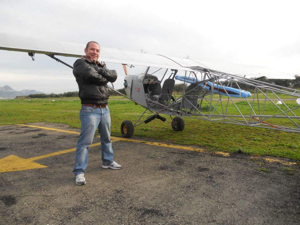

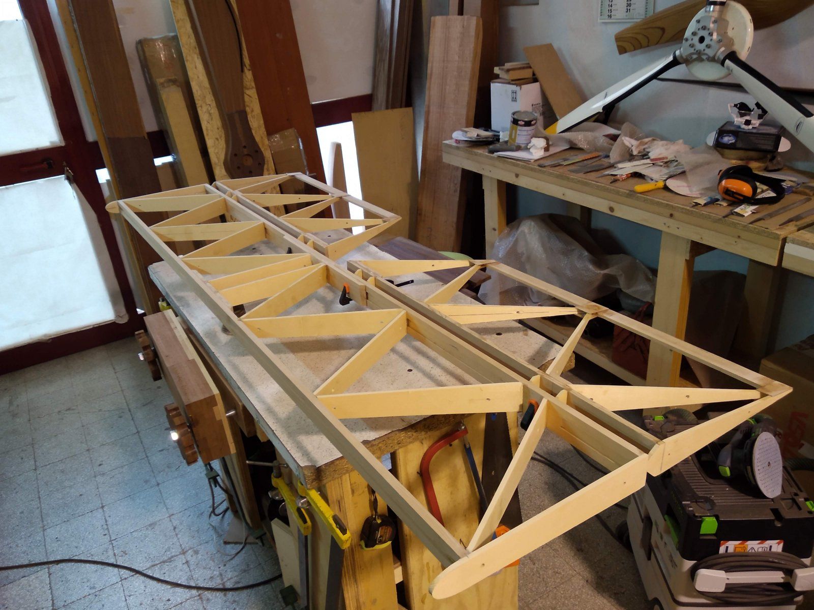

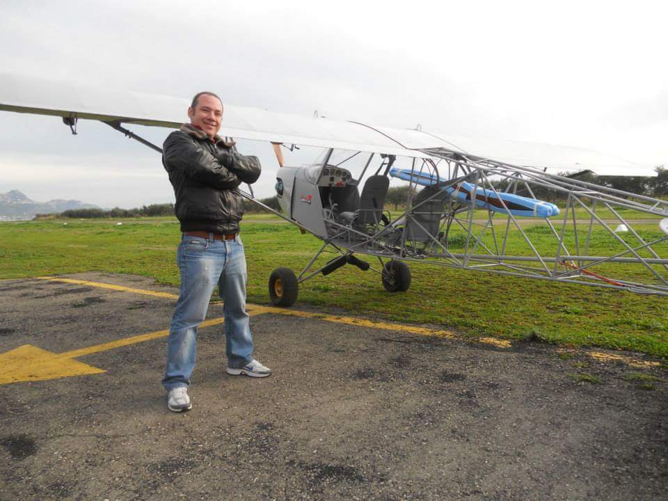

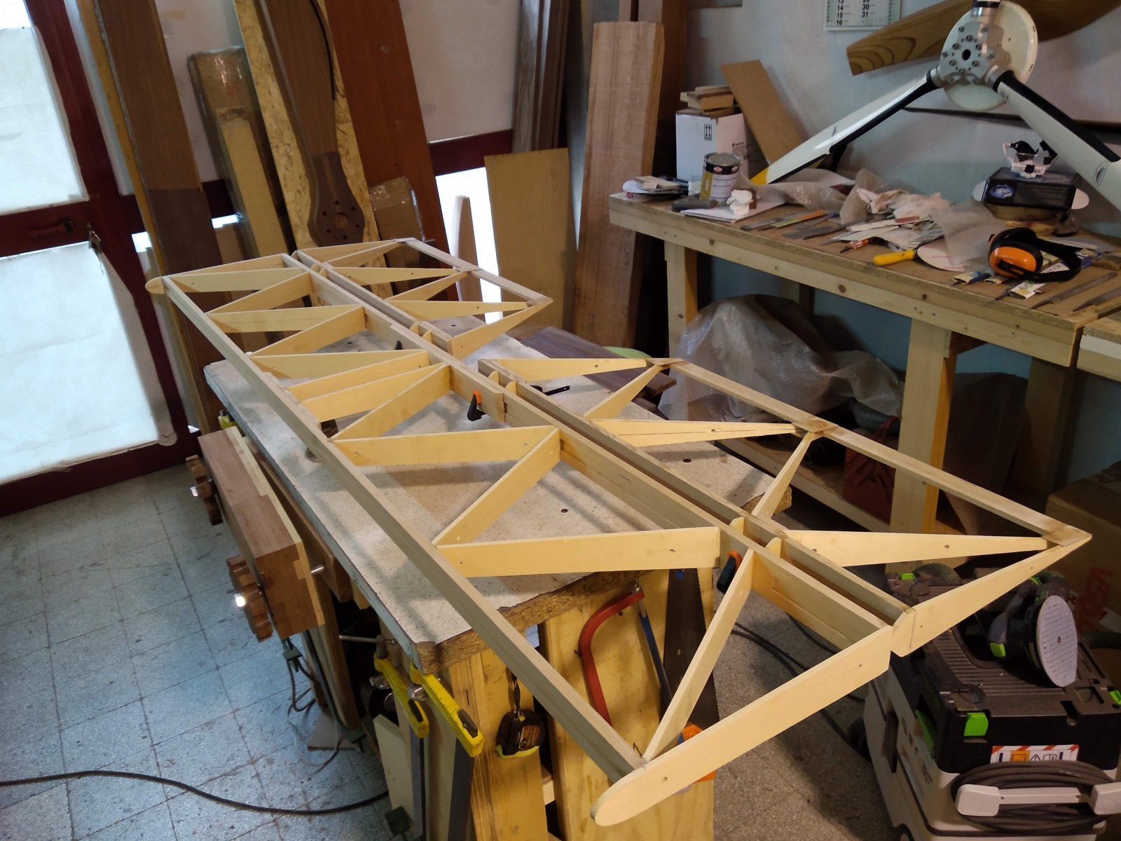

Привет. Я пишу из Италии и слежу за этим форумом, потому что строю Argo 02. Спасибо за ваш вклад.
Аврелий. Это очень интересно что проявлен интерес к этому легендарному аппарату.
Но у этой машины есть несколько ньюансов на которые необходимо обратить внимание. Ваш вес, ваш рост, какой мотор....? Вы будете строить строго по чертежам?
И ещё вопрос... Почему именно этот масалёт?
С уважением...

Мне нравятся российские авиационные традиции.
Я вешу 76 кг, рост 170 см.
Думаю, я делаю Арго по чертежам. Только лонжерон крыла не дает мне безопасности. Надеюсь найти более точную информацию о крыле.
У меня есть двигатели:
-Simonini Mini3, 2-х тактный, 30 л.с., вес 22кг.
- Citroen V06, 4-х тактный, 40 л.с., 40кг.
- Rotax 503
( на фото: я и мой Savage Bobber )
argentavis
Я люблю строить махолёты!
Классный самолёт! Вы молодец Аврелий! 👍
- Rotax 503
Аврелий. Машина под ваш рост и вес)). Но, всёравно предусмотрите приподнять приборную доску выше на 80... 100мм. Обзору совсем не помешает, но удобству залезть и вылезти повысит.
По поводу мотора. Наверно самый приятный будут 4тактный мотор и звучать красиво будет и экономично летать. 40л.с. вполне хватит. Оригиналиный в 28 л.с.
летал неплохо и пилотаж крутил, петли бочки. Самый первый Арго бал с 4-х тактным мотором мт10 в 32лошадки....
Аврелий откройте новую ветку и расскажите про ваш самолёт с которым вы сфотографировались..?
У вас русские корни?
нет, у меня нет русских корней. Итальянской традиции больше не существует. его заменили американским.
Я терпеть не могу имперскую систему измерения и предпочитаю нашу метрическую систему.
Русские люди прагматичны, и это тоже видно в ваших самолетах. Вот почему мне нравится Арго.
