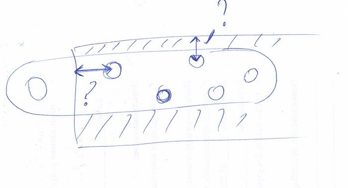

Что господа думают по поводу двух этих расстояний от оси болтов вдоль и поперек нагрузки до кромок деревяшки? Для самой металлической накладки это минимум 2ф болта вдоль нагрузки и 1,5ф болта поперек. А по дереву?
Если так: " Расстановку болтов в соединении производят по правилам, исключающим опасность преждевременного разрушения древесины элементов от скалывания и растяжения поперек волокон. Расстояние между осями болтов вдоль волокон и до торцов элементов должно быть не меньше 7d, а поперек волокон между осями — 3,5 d и до кромок — 3 d " , то не видел соблюдения этих правил ни в одном чертеже, например поперек нагрузки иногда вообще 7 мм до кромки оставляют( фото узлов планера .Дустер -пост 11,354 на предыдущей странице)
Lapshin
Тогда это узел в Арго спроектирован неправильно. ИМХО.
Если станете учитывать силу трения в стянутом болтами, пакета - можете получить принципиально иной результат.
Кстати - ничего не мешает это сделать: коэффициент трения пары "дерево-сталь" известен; из количества и диаметра болтов можете прикинуть силу затяжки пакета - а больше, собственно, ничего и не надо.
Для справки: деревянные воздушные винты стоят на шпильках вовсе не на классных отверстиях - но не проворачиваются, будучи притянуты шайбой. А попробуйте не стягивать - слабо?
Сила затяжки пакета тут будет исключительно ограничена площадью накладки и сопротивляемостью дерева на смятие под этой накладкой.
А вы какие расстояния порекомендуете?

Хоссподи!
Сами же привели цитату - так и пользуйтесь на здоровье: считайте трение в запас. За его счет можно уменьшить расстояние до торца, но цифры уж извольте назначить сами. И приклейте для верности накладки.
Lapshin
А вот, что говорит Астахов - верьте ему.
Во избежание скалывания при расчете болтов в деталях из древевсины, следует руководствоваться следующим: ось болта должна быть расположена на расстоянии не менее 4...4.5 d от торца.
Расстояние оси болта от верхней или нижней плоскости бруска должен быть примерно таким же; в противном случае возможно раскалывание древесины. Расстояние между болтами надо назначать также сообразно с указанными соотношениями.
Фанерные вклейки позволяют сократить эти расстояния до 3...3.5 d.
В конструкциях используют и меньшие расстояния - но тогда прочность определяется скалыванием, а не смятием.
Астахов
Справочная книга по расчету самолета на прочность. стр. 169...172

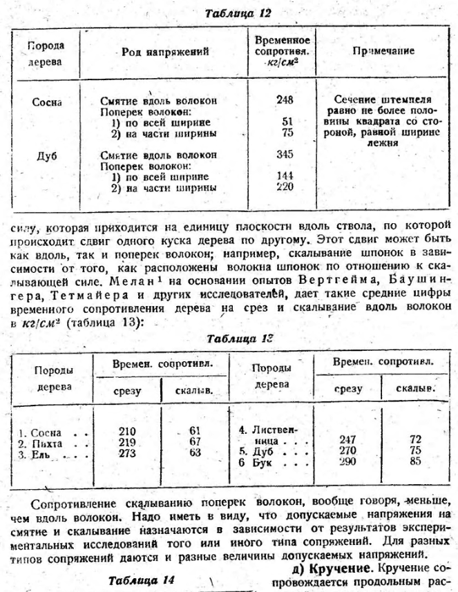

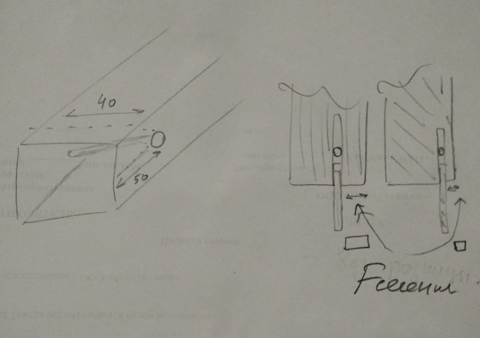

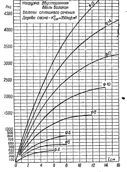

1) Может получится и так, что раскалывание вдоль волокон хоть имеет и меньше допустимое напряжение (61 кг/см2) чем смятие, за счет площади скалывания, оно может произойти позже чем смятие ?
Например болт неизвестного диаметра в бруске шириной 40мм и на расстоянии от торца 50 мм( нагрузка ориентирована вдоль волокон), имеет площадь скалывания 4х5=20см2, и держит 20х61=1220 кг. А чтоб выдержать по смятию эти 1220 кг , нужен болт ф 10 мм.
Нужно ориентироваться что раньше произодет? Смятие или расскалывание?
2) А по расскалыванию ведь получается , что важна минимальная площадь сечения разделяюшая линию скалывания и кромку бруска-то бишь что раньше будет-порвется или расколется?

Проектируйте так чтобы смятие наступало раньше чем срез или скалывание.
Ещё, при такой толстой деревяшке вероятен изгиб болта. Приведённый вами график об этом, собственно, и говорит.
В дополнение к справочной книге Астахова, посмотрите справочник Шаврова.
