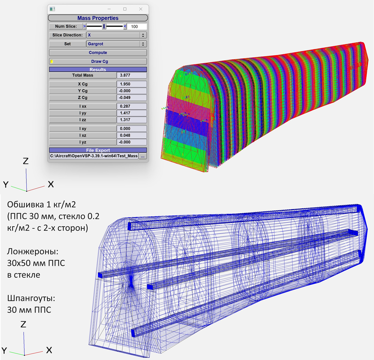

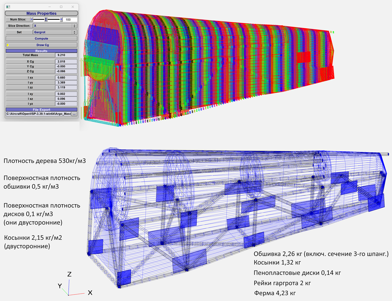

А где конкпетика Михаил83? Возьмите нарисуйте Арго 02 в вашем видении, с лонжеронами, шпангоутами, ЗАЛИЗАМИ, обтекателями.
Пока нарисовал заднюю часть для оценки веса.
Всё остальное тоже можно оформить после оценки концепции задней части.

Я Вам уже писал про требования эргономики? Писал. У "нативного" "квадратного" Арго и так тесная кабина, Вы хотите ее ещё больше заузить? Нет? Тогда эту квадратную кабину Вам придется, для "круглости" снаружи, по меньшей мере снизу, "окружить" дополнительными сантиметрами периметра. В сечении эти сантиметры дадут дугу которая будет на эти сантиметры БОЛЬШЕ хорды, прямой которая в исходном варианте являлась дном фюза и полом кабины. Вот Вам и дополнительная омываемая площадь. Какую никакую жесткость этой "круглости" обеспечить надо? Надо. А значит плюсуем сюда дополнительные силовые элементы, полу-шпангоуты, стрингеры, #вотэтовотвсе.
Балочная схема... Вы ж не истребитель и не аэробус проектируете, а микросамолет. Причем втиснув его в 115кг. Какой выигрыш Вы собираетесь получить поменяв ферму на вот это? Вы уверены, что ферма будет тяжелее? А я вот не уверен.

Ладно, нарисую вам балочный из дерева, но хочу спросить: как вы вообще относитесь к горючести перкали с эмалитом?
Я услышал ещё в первый раз. Вы спросили откуда возьмётся прибавка массы, я Вам ответил на примере сечения кабины, ТК это наиболее ярко позволяет продемонстрировать "откуда" и "почему". Для хвоста будет тоже самое.
С кабиной мы ограничены габаритами пилота, а с хвостом - ничем не ограничены по объёму, только необходимостью выдерживать нагрузки от ХО и обеспечивать обтекание после кабины - так что выше объёма обусловленного оптимальным обтеканием нам раздувать ничего не требуется.
А выдерживание нагрузок от ХО - это как правило задача на обеспечение устойчивости при сжатии.
А кривые поверхности обеспечивают устойчивость на сжатие лучше чем плоскости - это широко известный факт.
Колонны делают квадратными?
Нет, колонны делают круглыми. Потому что круглое даёт лучшую устойчивость.
Если в ферме мы вынуждены городить частокол раскосов для устойчивости на сжатие и для сопротивления вращению,
то в балке несущая обшивка обеспечивает лучшую сопротивляемость на вращение (от киля) и сама по себе уже устойчива к сжатию.
Этот сэндвич не просто рассчитать на устойчивость (ну или по крайней мере я не знаю как),
но я почти уверен, что для обеспечения той же устойчивости, которую имеет ферма Арго, нужна будет такая смешная скорлупа,
что узрев вы не поверите в такое.
