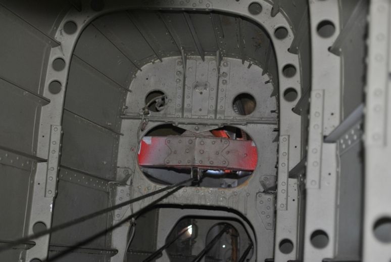

Поясните  как крепится передний лонжирон стабилизатора по оси симметрии к фузеляжу (гаргроту). Нужно размеры кранштейна и толщина стенки. Если можно фото.
Не некоторых самолетах отсутствует кранштейн.
На данном самолете стаит хвостовое опрение с друго самолета. Сам стыковочный узел на стабилизаторе есть а на самолете нет. (На прежнем хвостовом оперении его родном узла не было) Самолет проходил ремонты. Тешка 79 г. выпуска.
Фото прилагается.

Были доработки по бюллетеню на АРЗ,на ранних сериях вклепывался кронштейн для четвертой опоры стабилизатора к 18 шпангоуту.На поздних версиях он шел уже штатно...

Спасибо огромное за ответ zr18n.
Мне нужны размеры кранштейна четвертой (опоры стабилизатора к 18 шпангоуту) и толщина стенки. Если можно фото.
Может у кого тешка в разобранном состоянии.
