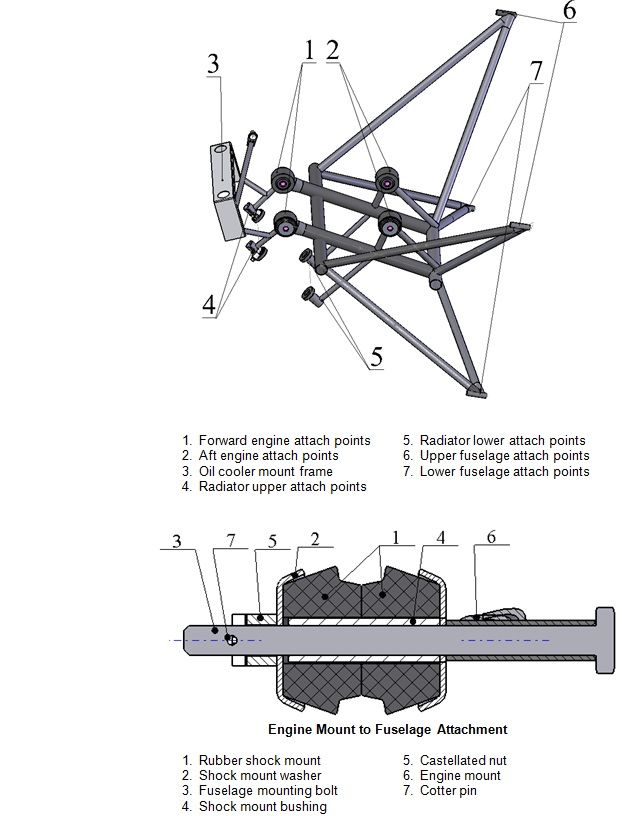

Здравствуйте!
Не могу понять где подушки моторамы на свифте.
Она вроде не кольцевая.
Фото рамы может кто выложить?
Или схемы?
Что там за устройство?
Вибрация есть в салоне?

Да именно так и как я понял это ВАЗовские подушки  :eek: Уж очень интересно узнать их ресурс  )
