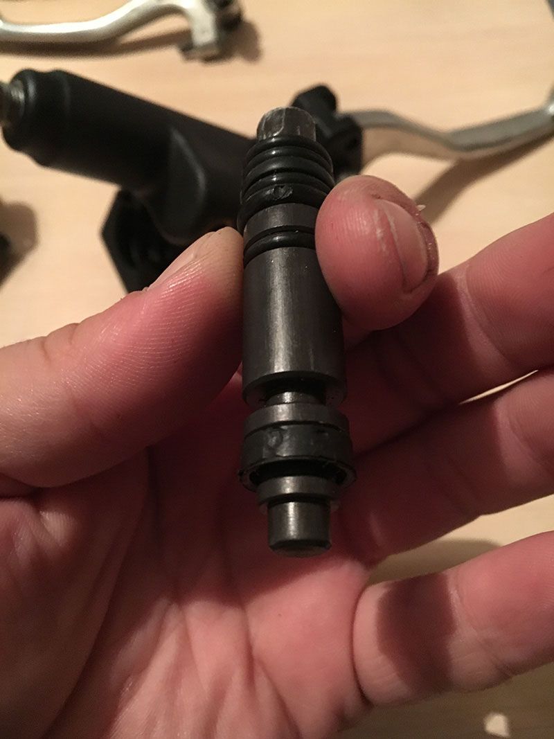

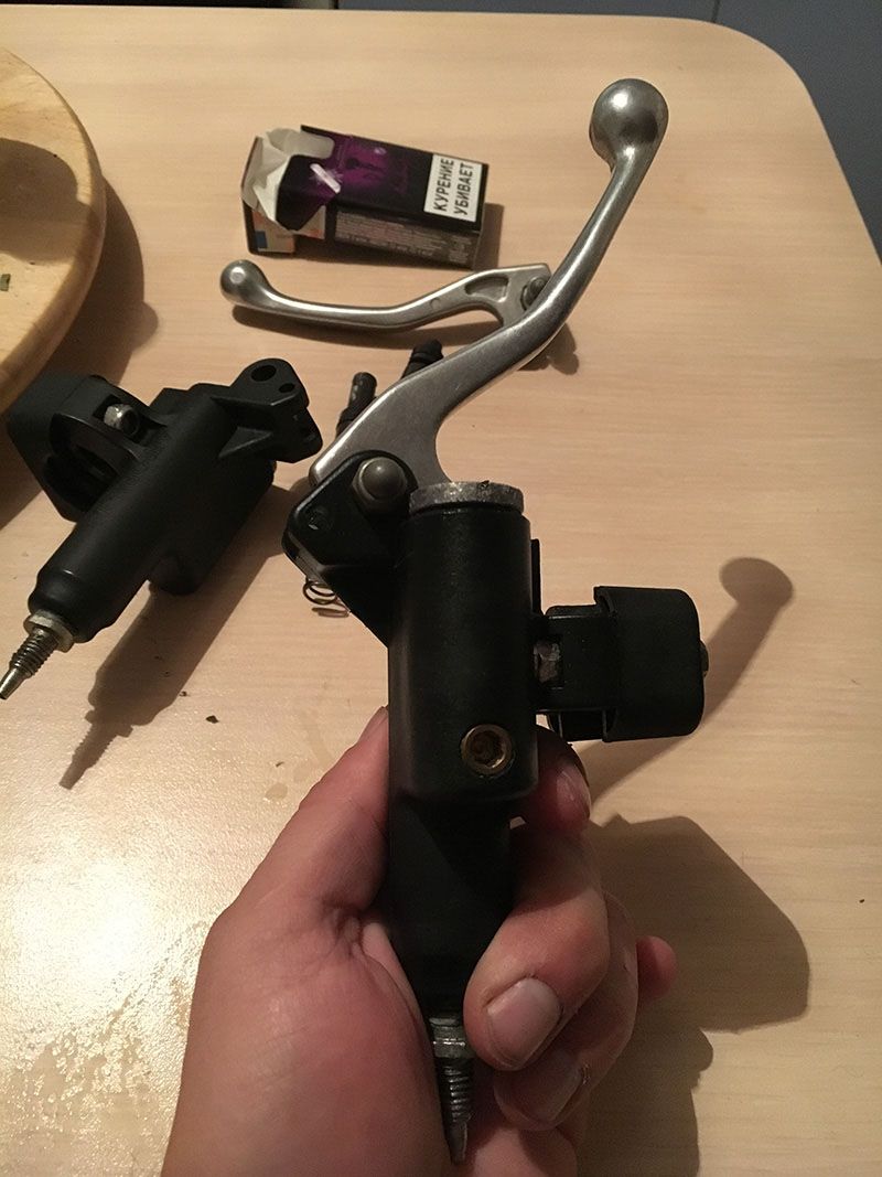

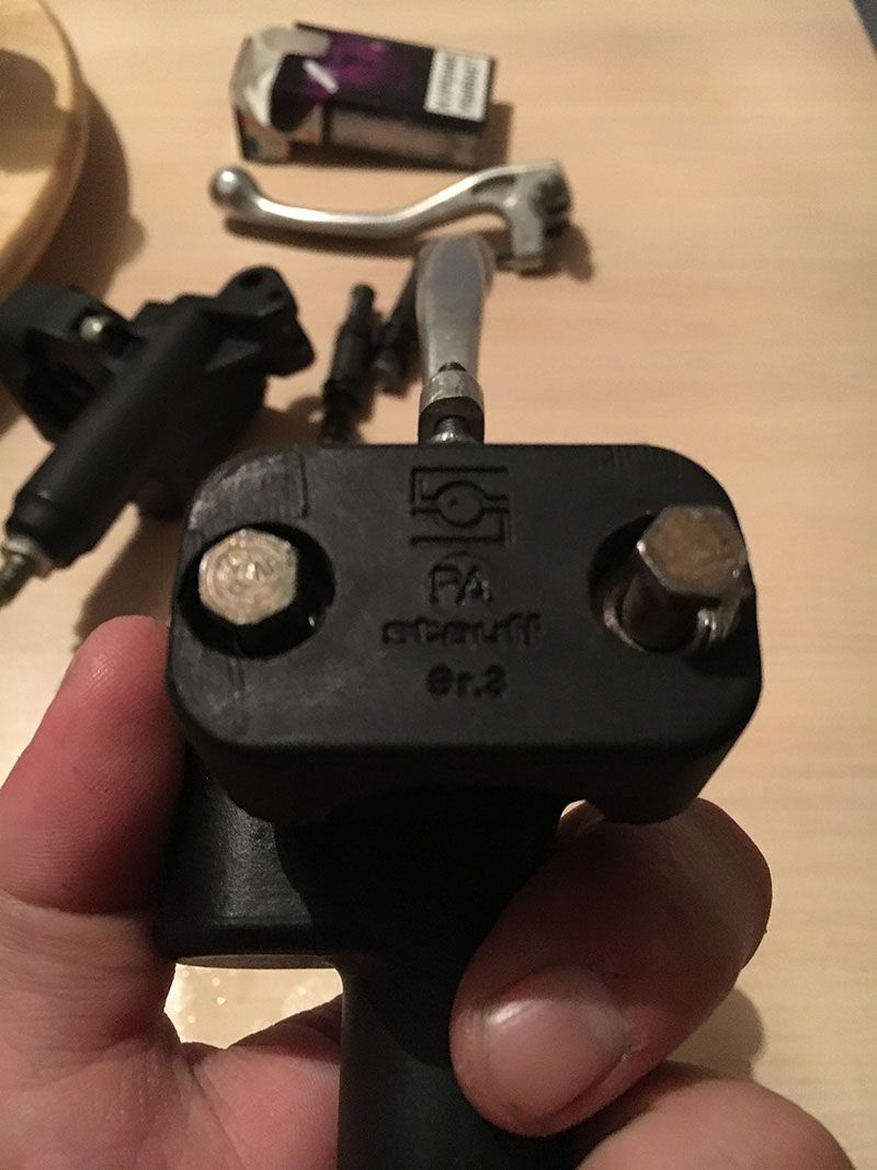

Пожалуйста:
Вопрос: Где взять манжеты для данного главного цилиндра? :)

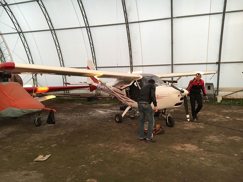

Немного о покупке данного крафта. Начнем с того, что не бывает "некрасивых" самолетов... Самолет это то, что летает. А он летает, проверенно. :)
Очень жаль, что самолет этот запустили в прямом смысле этого слова. 2008 год выпуска, но по моим ощущениям на нем летал человек, далекий от авиации. Уж пусть простят меня бывшие Кировские владельцы.  :eek:
Килограммы изоленты, скотча и прочей лабуды было удалено с самолета. А дерева сколько.... Ух....  ::)
Пока готовим к регламенту:

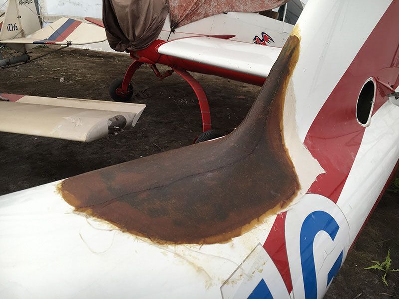

Maxwell

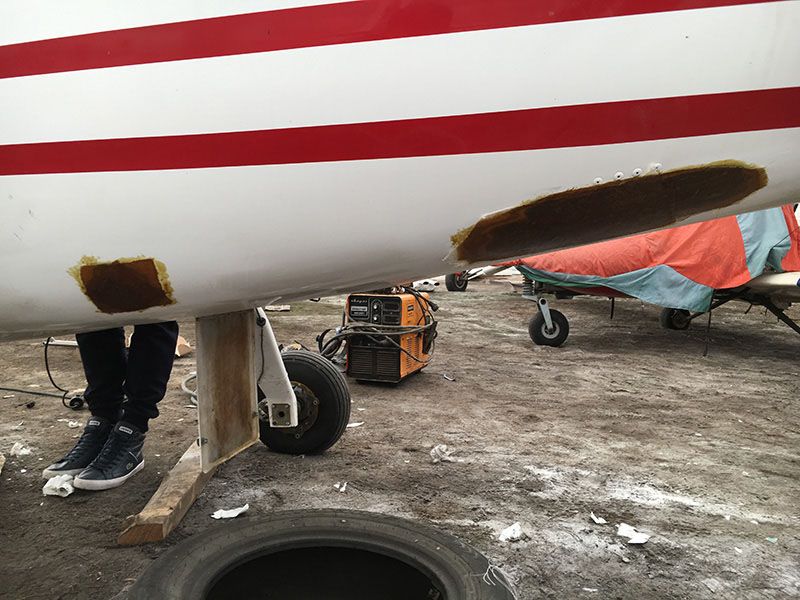

Разобрали, проинспектировали. Самолет не раз ловил tail strike, отсюда растрескивание гелькоута в районе киля. Лечить? - однозначно! Рессора - на помойку, заказали у Прапорщика из Д16Т - ждем.
Пока чиним пластик.

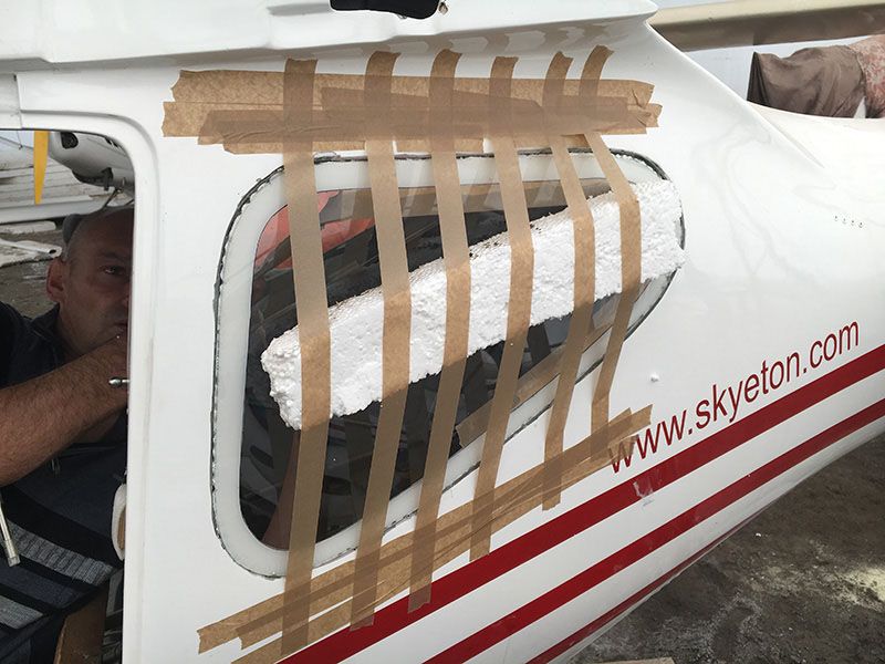

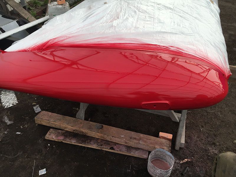

Maxwell
Лечим "пузико", латаем дыры, вклеиваем новое стекло, в замен побитого, Лечим законцовки крыла и ставим БАНО со стробами. Наводим порядок под капотом. :)
По моим сведениям, там должна стоять фирменная система тормозов "Матко" :eek: А на фото, похоже на ..."Митко" или "Мутко" :eek: :)
И если это таки "Дун сяо ван бао", то от китайских скутеров и ищите манжеты.  Наберите в гугле "Ремкомплект главного тормозного цилиндра скутера". Не найдёте ремкомплект  :eek: купите новый целиком. Я не знаю как у вас это дело по скутерам, у нас ... пол дня и привезут по адресу. Даже вместе с скутером  :)

На фото тормозные цилиндры фирмы Штауф (Германия). Весь город объездили, весь интернет изшерстили. Даже в сам Штауф звонили - безрезультатно.  :(
Судя по фото, которые мы встречаем в интернете, все (большинство) К-10 были оборудованы именно этими цилиндрами.
:eek:  Значит привыкайте пользоваться самолётом без тормозов, раз уж сам Штауф не отвечает.  :)
Только вот вы и без производителя самолёта справляетесь с ремонтом, а тормоза, сегодня, в такой конфигурации ::)
Большая ссылка в гугле, в картинках "Главный торм цил скут мот..." Меняйте его нафиг!

Я бы для такого ЛА, поставил главный цилиндр помощнее, от скутера с двух поршневым рабочим тормозным цилиндром.  Надо не забывать такую деталь, что многие главные цилиндры, управляют однопоршневым рабочим. Т.е. объём вытесняемой тормозной жидкости главного цилиндра, должен быть равен .... потребному объёму рабочего. Если главный вытесняет допустим 1 см.куб тормозной жидкости, при полном ходе ручки. то и рабочий должен отработать на этот кубик полный ход. Но если вы поставите для главного два таких рабочих, получите по пол кубика на каждый. И это скажется на эффективности работы тормозов, особенно когда колодки  будут уже изношены. Будет подтормаживать и выделять много адреналина у экипажа.
Это не руководство к действию, личная статистика  :) И что Скайрейнджеру синее, то какому-нибудь RV - наоборот, уже как бы зелёное  :eek: Поэтому, к примеру, на фирме "Аэропракт" всегда известные и дорогие тормоза  ::) И я вам всем честно скажу, я бы даже не летал, а только ездил и тормозил на "Аэропрактах"  :) Но они ещё и летают хорошо.  :)
А себе лично на легкий ЛА поставил двух-поршневого китайчёнка и работает достаточно эффективно.
Удачи в поисках оригинала  :)
