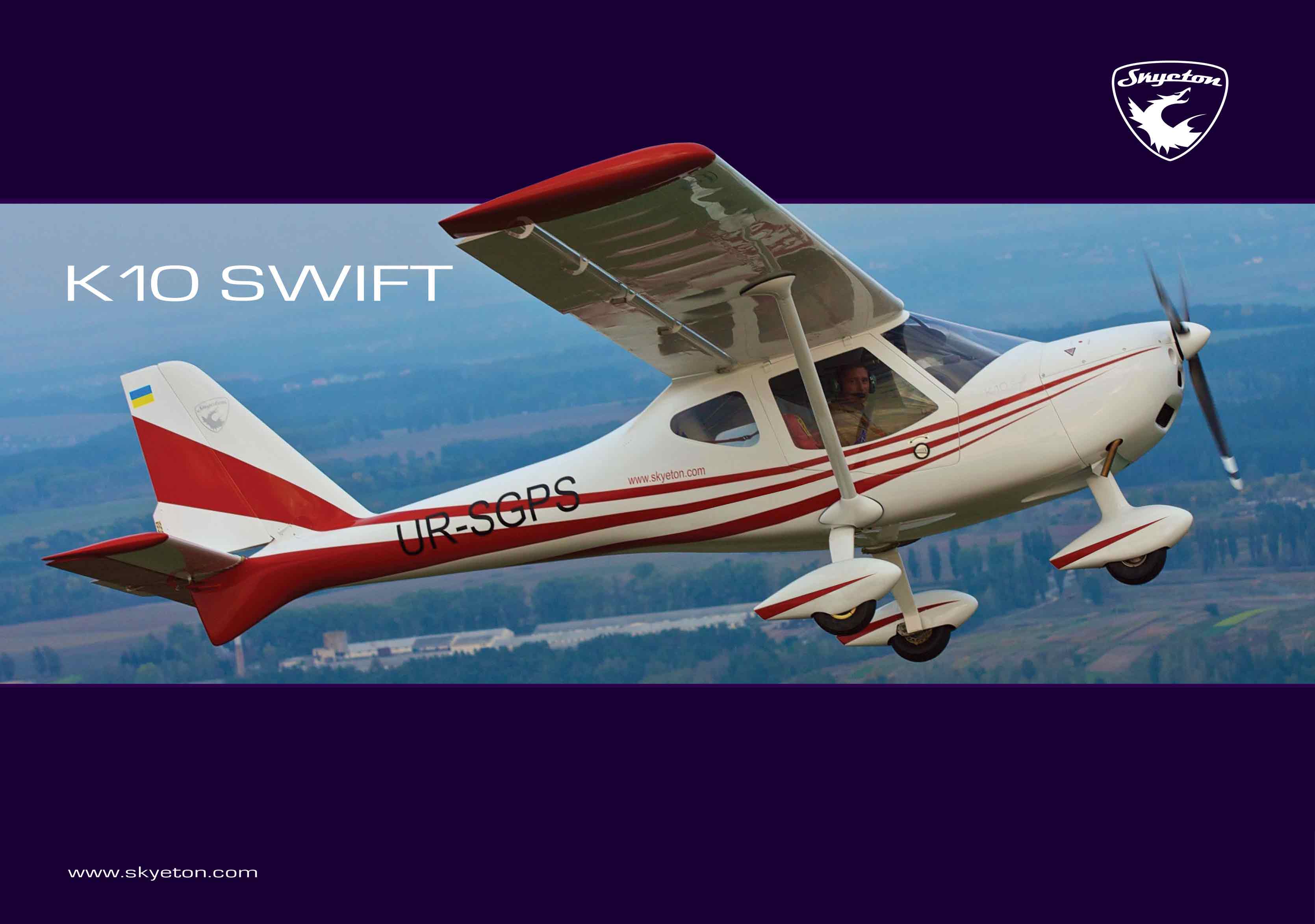

Самолёт K10 Swift.

А как по мне - самолёт "Свифт" интересный,фирма выживает,как может.

С шасси Свифта знаком ближе и замечу,что стоило бы существенно приблизить колесо к рессоре - конструкция вполне позволяет;замечания к самой констукции узла "колесо-тормоз-ось-навеска на рессору" также есть,но носятнепринципиальный характер.

Господин Лапшин, интересны все замечания по самолёту, и принципиальные и не очень))

Самое первое замечание - неудачная конструкция установки оси на рессору.В рессоре имеется отверстие,в которое вставляется выступающая за фланец часть оси;закрепляется ось четырьмя болтами,проходящими сквозь рессору между этим фланцем и другим - с другой стороны рессоры.Хотя в отверстие под ось и вставлена втулка,удержать момент от нагрузки на колесо она не может (отсюда и рекомендация приблизить колесо к рессоре);фланец,приваренный к оси имеет жесткость недостаточную для самостоятельной работы на изгиб,а между собой оба фланца не связаны - поэтому приваренный фланец от нагрузки сгибается в форме буквы Z и сварочный шов трещит,а ось прогибается.Следовало бы на мой взгляд сделать конструкция такой,чтобы при свинчивании с рессорой она становилась абсолютно жесткой,считая рессору податливой.Например несколько удлиннить проходящую сквозь рессору часть оси,а внутренний фланец надевать на эту выступающую часть с минимальным зазором;фланцы сделать потолще,чтобы исключить возможность их изгиба,а форму внутреннего фланца сделать такой,чтобы суппорт тормозов крепился бы прямо к нему,не делая для этого отдельного фланца.
Надеюсь,изложил понятно - рисовать было лень,а владельцы и производитель сами должны разобраться:если нужно - дальнейшее общение по вопросу в личке.
Успехов!
orkaan
Там на Рессоре стоят покупные тормоза и именно они заставляют далать такой вынос колеса по оси.

Ну Вы даете! Какие слухи? Тормоза я лично собирал и контролировал сборку.
Диски и тормоза покупные. Поэтому такой вынос колес.
Но дело было не в бабине. Рессоры изначально сделаны не по технологии. Поэтому трещат и ломаются.
А производители самолетов всегда имели и имеют отличное мнение от эксплуатанта или владельца.

Уважаемый Юрий!
- Вы полагаете,что я высказываюсь голословно - это не так.
- Вы полагаете,что мне неизвестно,что тормозные диски,колеса и суппорты с тормозными цилиндрами купленвы готовыми,а не выточены самостоятельно - это не так.
- Вы полагаете,что эти комплекты куплены уже установленными на купленные оси - это не так:оси и установки их на рессору и суппортов на оси спроектированы и изготовлены производителем самолета.
И спроектировано это,ПО МОЕМУ мнению,это неудачно и спорить об этом можно лишь с людьми,имеющими представление о прочности,но никак не с эксплуатационниками,при всем к ним уважении - их советов следует слушать об удобстве пользования,а никак не о надежности,прочности и ресурсе конструкции,извините.

Если все Ваше внимание остановилось на осях, то хочу заметит все там сделано грамотно и оси какраз не лопаются. А ломаются и трещат рессоры, как и весь пластик на несущем фюзеляже. Недавно  привезли  самолет на ремонт из за пластика фюзеляжа. А там еще и буксировочный замок для чего то стоит. Видно свой пластик хотят проверить на прочность во время буксировки планера. :-/ Про Ваши самолеты ничего не могу сказать , не летал. Просто внешнее извращение Китенка бросается в глаза. Причем извращение никаким конструктивом не оправданое.
