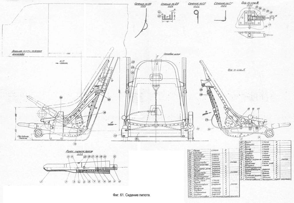

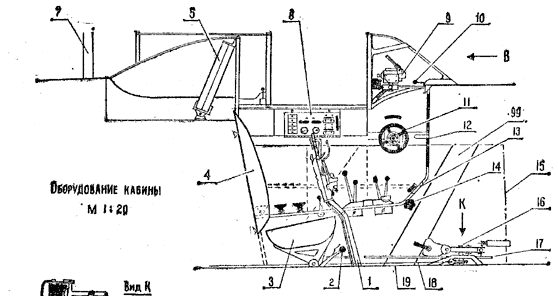

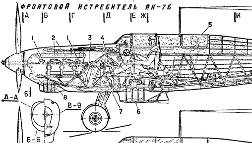

  Сидение МЕ-109  и для сравнения  положение пилота на ЯК-7Б(1, 3, 9). На ЯКе-под 90 град.
ФВ-190 тоже имел полулежачее полождение пилота.
ЗЫ. На СУ-26 еще более полулежачее:)

А.Б. - на рисунке бронеспинка Як-7-го нарисована неточно - в "жизни" она установлена под углом к вертикали - так что когда сидишь в Яке (сидел в Як-3 и Як-9) и Ме-109 (в Е и G) - большой разницы не ощущаешь. Более интересно, то что ноги в Мессере почти параллельны полу, но никак не полулежа
Может на вашем рисунке имеется в виду, то что на учебном варианте вертикально? Там для заднего члена экипажа места мало - а спинки у кресла в Яках нет - просто на бронеспинку накладывалась кожаная накладка с конским волосом
Вот по ФВ-190 не скажу - не занимался

Вы правы, не удосужился глянуть чертежи кабины других ЯКов. Есть наклон. Но на ЯК-7Б без наклона, он же с учебного 2-х местного и переделан в боевой. Обородование со второй просто сняли.

ЗЫ. На "готовом" МЕ-109 пилот сам может регулировать угол наклона спинки. Конечно совсем назад не откинешь-там бак. А вот на "готовом" ЯКе-спинка зафиксирована намертво.

На мессере можно регулировать наклон спинки??? "Не смешите мои тапочки" - нельзя - только вертикальное положение ниже-выше - это в Фольксвагене можно наклон регулировать - я ж вам уже предлагал, приезжайте, посажу в кабину и все сами отрегулируете, правда кроме наклона - он в мессере постоянен, а то я уж вижу что у вас больше теоретические знания про мессер и як. А я практик :cool: В Яке тоже только высота "чашки" регулируется.

Ну так если мессер видали - то там же "рельсы" на спинке кресла - не заметить трудно, они и у вас на чертеже есть ;)
Олег,чиста конструкторский вопрос...будет время замерь угол наклона к спинки к СГФ...интересно,каким его выбрали немецкие конструктора...,легенды ходят,что он в пределах 18-22гр.

По углу - так ведь чертежик от А.Б. правильный - приложи транспортир - только не промахнись "куда" - у него по Яку чертеж неверный, там немного не так было... А по мессеру А.Б. верный чертеж применяет...
