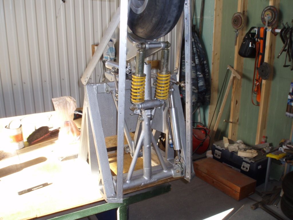

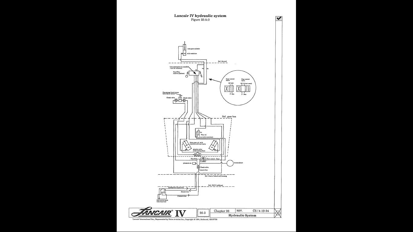

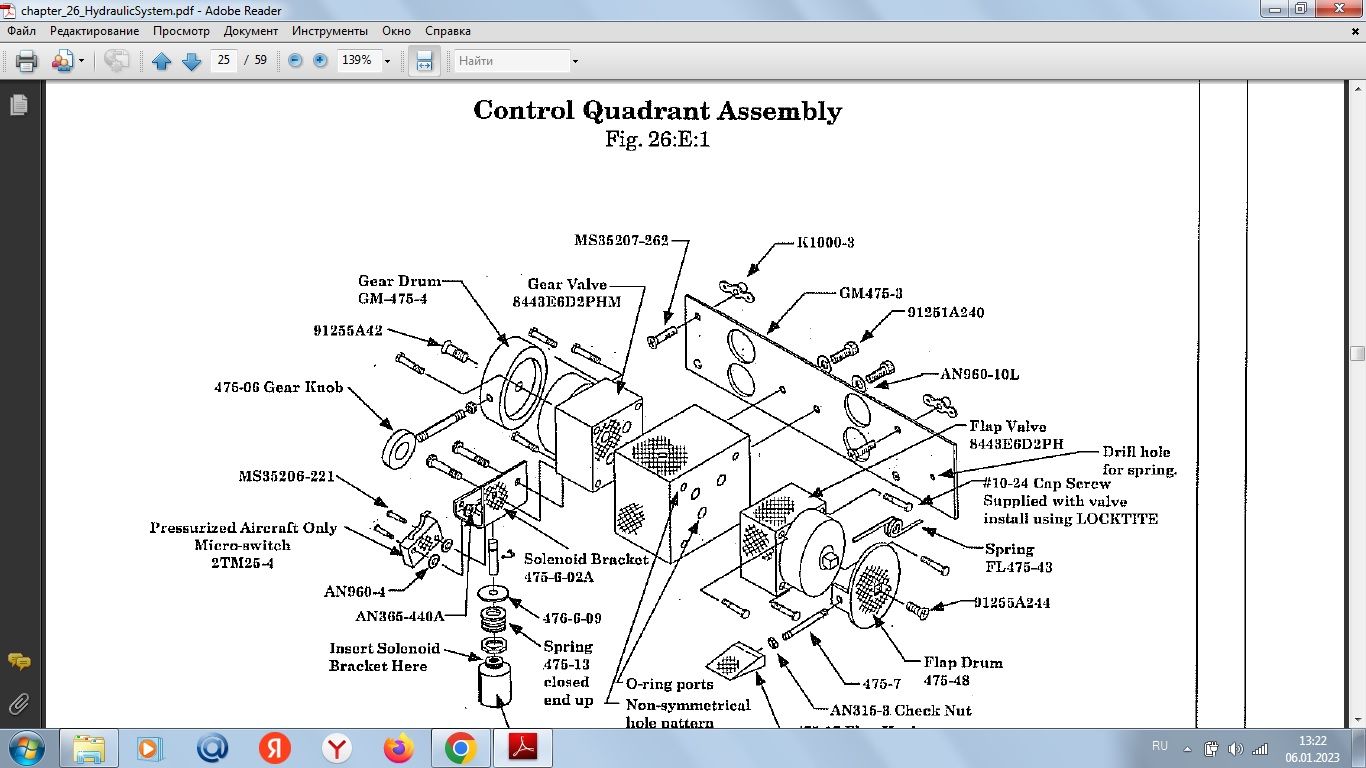

Хотя мы использовали механизм шасси от Lancair IV, я решил не использовать его гидравлическую схему, т.к. считал что она слишком сложная и не удобная.
Дело в том, что насос в ней работает в одну сторону(только создаёт давление), а управление уборкой/выпуском шасси делается гидравлическим краном/переключателем, а это лишние гидравлические трубопроводы к приборной доске и сложный по конструкции(и изготовлении) кран шасси:

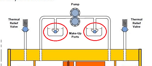

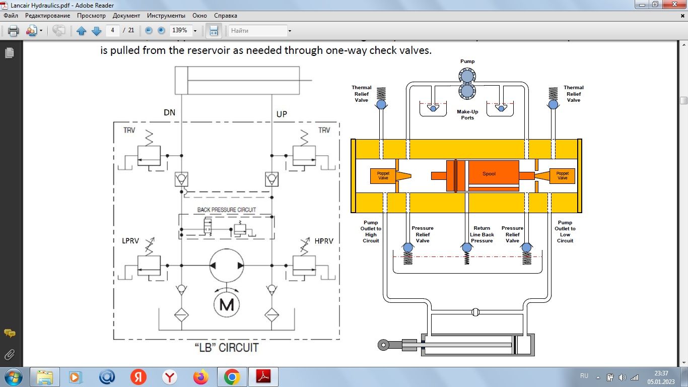

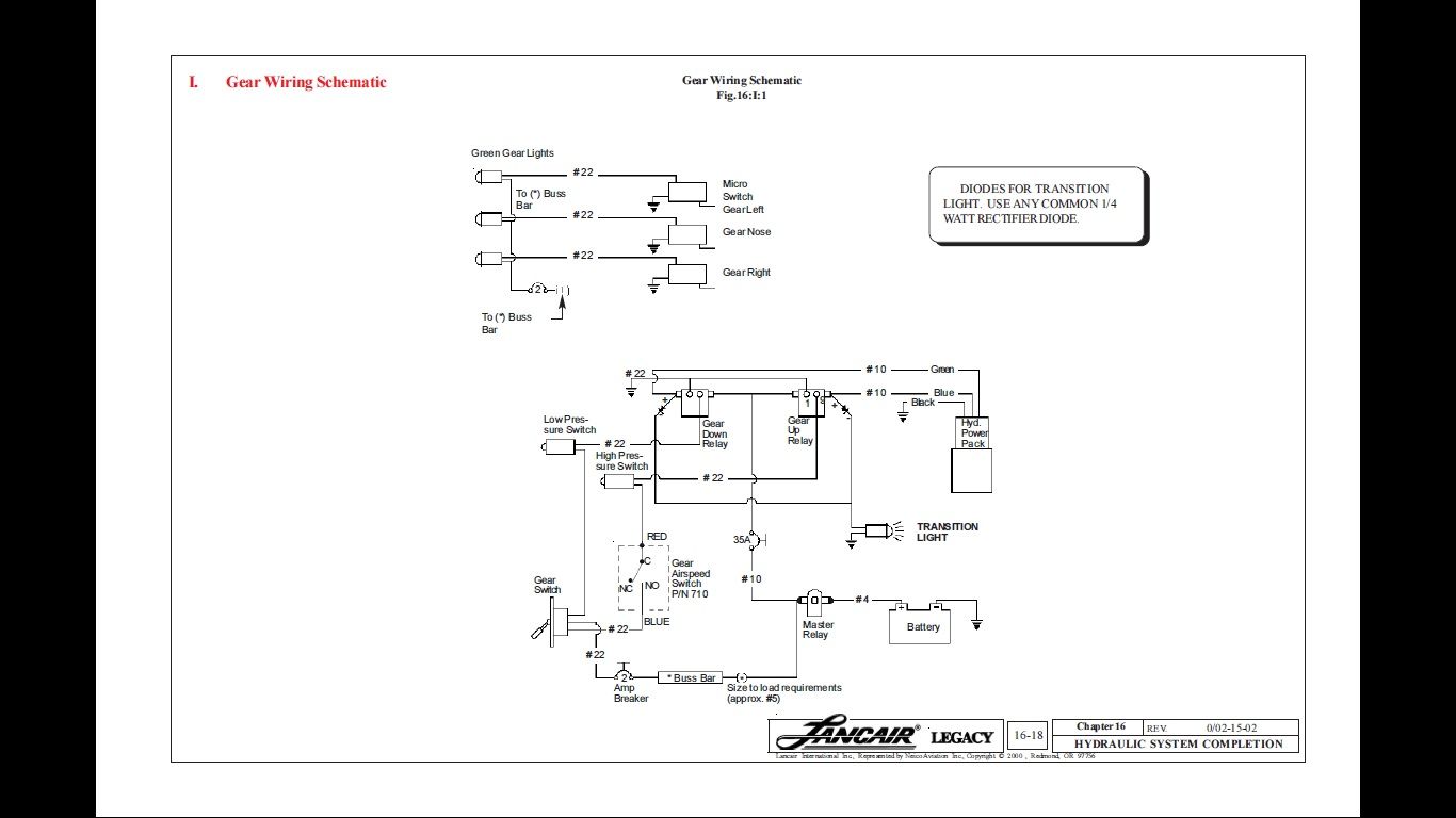

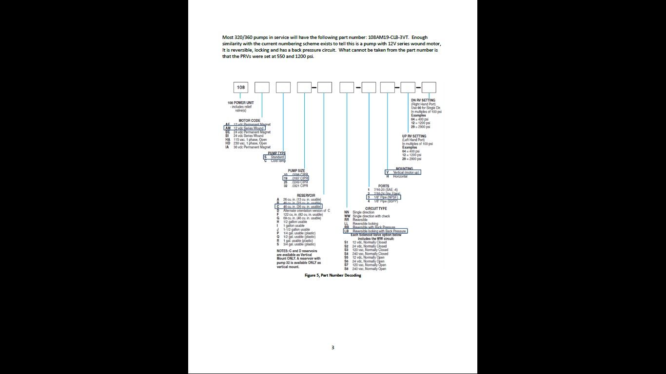

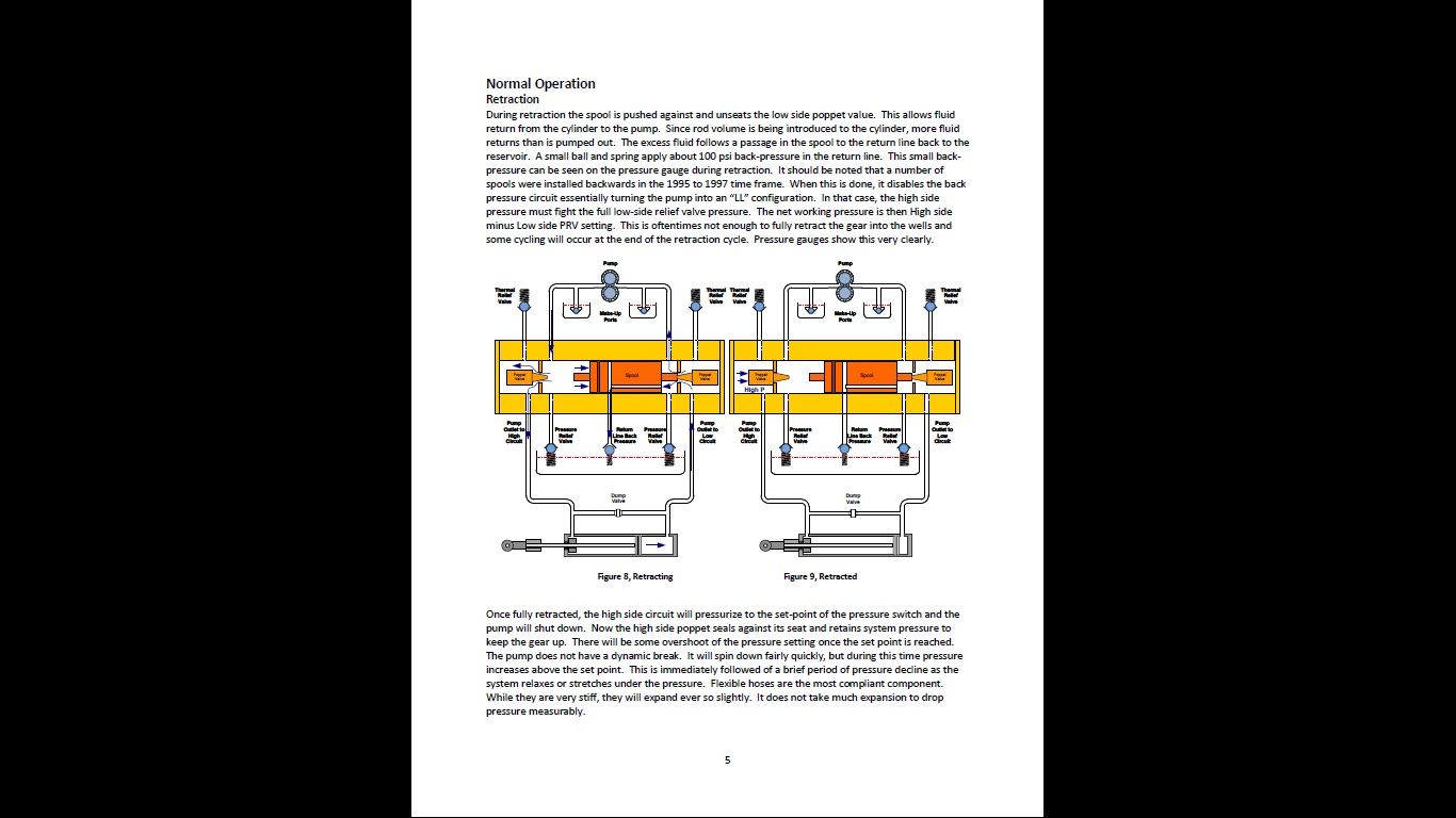

Взамен я решил использовать гидравлическую схему шасси с самолёта Lancair Legacy, где используется реверсивный насос, где "перекидка" подачи жидкости в цилиндры делается путём изменением вращения мотора насоса. Управление насосом происходит электрическим путём и для выпуска/уборки шасси используется электрический(компактный и простой) переключатель.
Схемы насоса:
Электрическая схема управлением шасси:
Гидравлическая схема(маленькие цилиндры во внимание не брать - это цилиндры створок шасси):
Malish
Волгоград
Схема работы гидравлики во время цикла уборки шасси и в дальнейшем удержании их в убранном положении поддерживая давление в "уборочной" стороне гидравлического цилиндра стойки шасси:
Схема работы системы при выпуске шасси, идентична схеме уборки, только давление гидравлики подаётся на противоположенную сторону цилиндра:

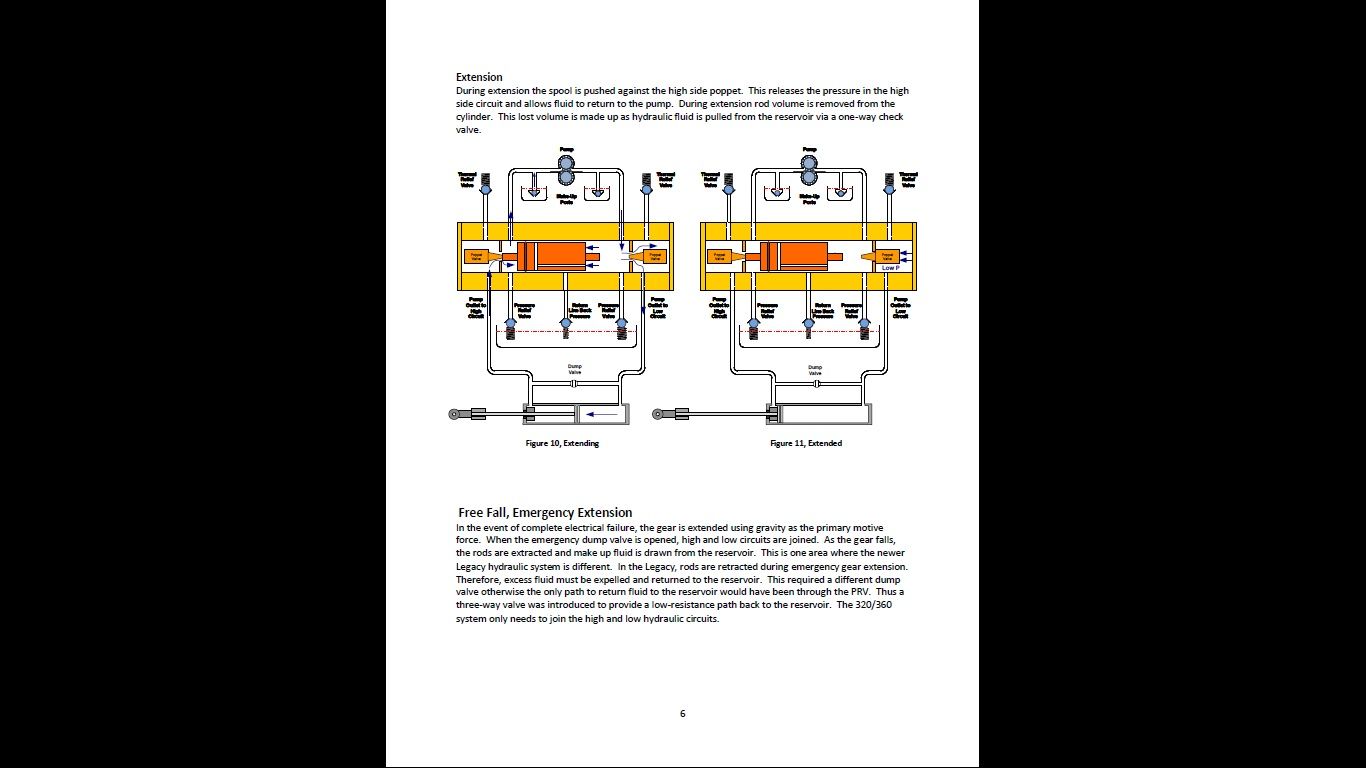

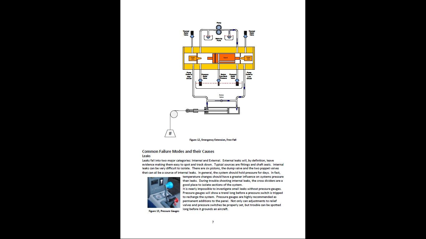

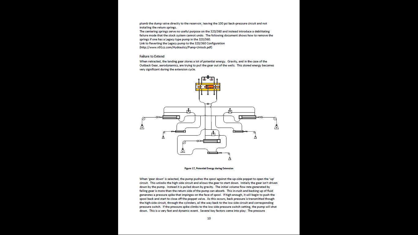

Схема работы гидросистемы при аварийном выпуске шасси. На самолёте Lancair Legacy шасси классической схемы и его аварийный выпуск осуществляется путём открытия аварийного крана, что приводит к выравниванию давлений в цилиндре и стойка шасси под действием гравитации "вываливается" в выпущенное
положение:
Malish
Волгоград
Но у нашего самолёта(как Lancair IV и Cessna) при такой схеме аварийного выпуска, основные стойки шасси только за счёт силы гравитации на "замки" не встанут,
т.к. им нужно пройти дальше "нижней мёртвой точки" и к тому-же они ещё выпускаются против воздушного потока. Для того что-бы основные стойки "встали на
замки" их нужно ещё в это положение "дожать", а для этого нужен ручной гидравлический насос. Поэтому мы в выше описанную схему гидравлики шасси самолёта
Lancair Legacy добавили ручной насос для аварийного выпуска шасси. Мы его "врезали" в линию перепуска гидравлической жидкости между портами цилиндра,
где он перекачивает жидкость из гидравлической линии уборки шасси в линию выпуска, тем самым создавая давление там, "дожимает" стойку в нужное положение.
Такая схема шасси, по сравнению с классической, имеет один недостаток - при разгерметизации(потери жидкости) гидравлической системы, полный выпуск основных стоек шасси невозможен даже аварийным способом.

Та что с механическим переключателем потока не смотря на дополнительные магистрали выглядит более надежным, чем это система с большим количеством клапанов. На мой дилетантский вид, механизм очень чувствителен ко всяким мелким частицам которые могут отколоться от механизмов и деталей, или налипания продуктов износа до момента удержания их в фильтрующих элементах.
Скорость подъема и опускания у вас отличается от Lancair 4, это из-за разности производительности насоса?
Ну да, в реверсионном насосе наверно больше клапанов чем в одностороннем, но по конструкции они идентичны - используют одни корпуса и их "начинку",
т.ч по надёжности они одинаковы. На заборниках стоят сетки что-бы частицы которые могут повлиять на работу насоса не попали во внутрь. А трубки "тащить"
к приборке действительно не хотелось(там и так места мало), да и кран шасси сложный и громоздкий.

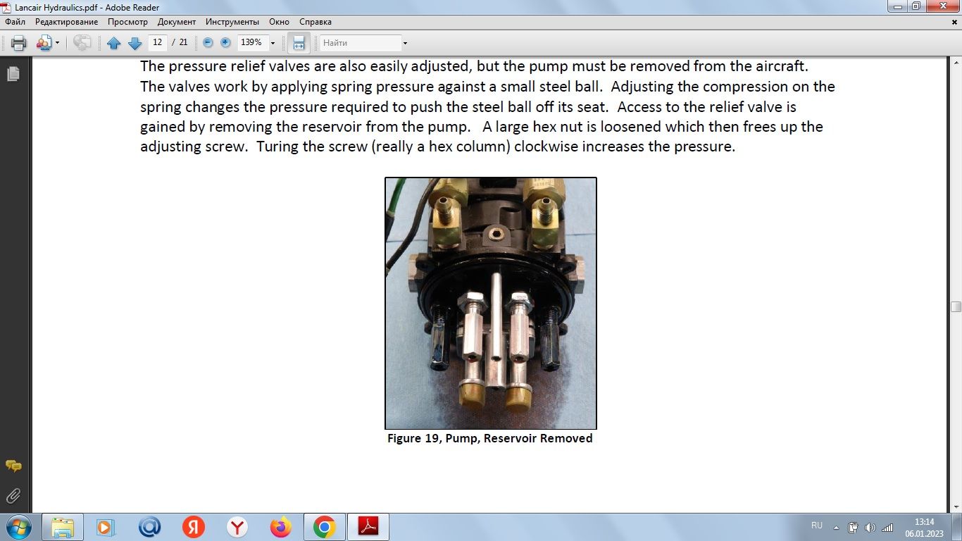

Наш насос мы покупали тех параметров которые использовали на самолёте Lancair Legacy, а там цилиндры меньшего объёма и хода(тогда ещё я не видел цилиндров Lancair IV). Ничего страшного, в принципе шасси убираются не так долго. Можно конечно поставить насос с большей производительностью, но думаю лучше убрать "рестрикторы", они уже стояли на цилиндрах и мы не стали их снимать(некоторые специально их ставят что-бы замедлить шасси).

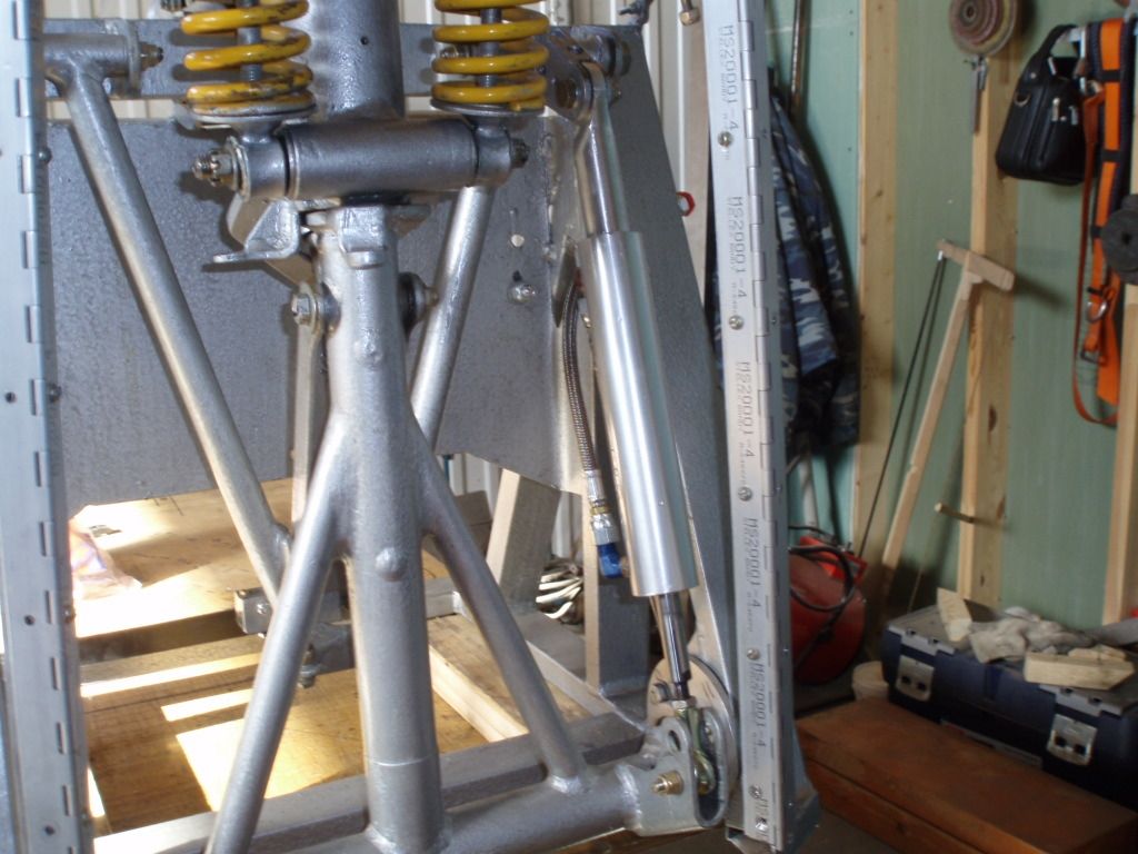

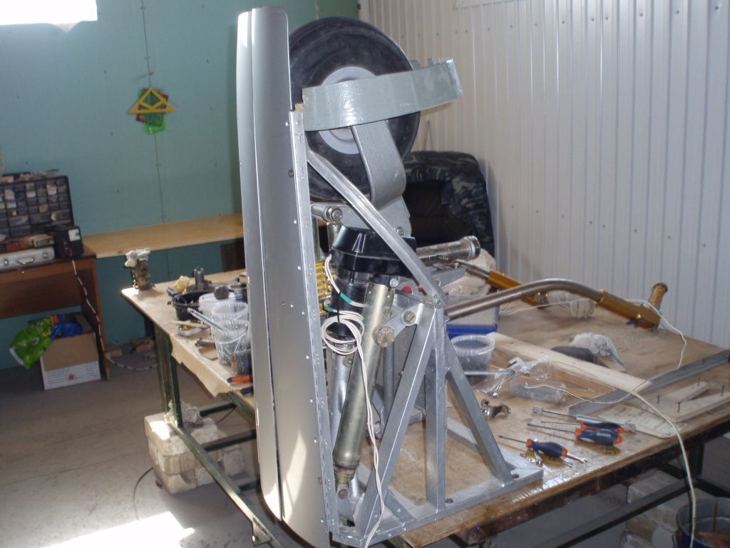

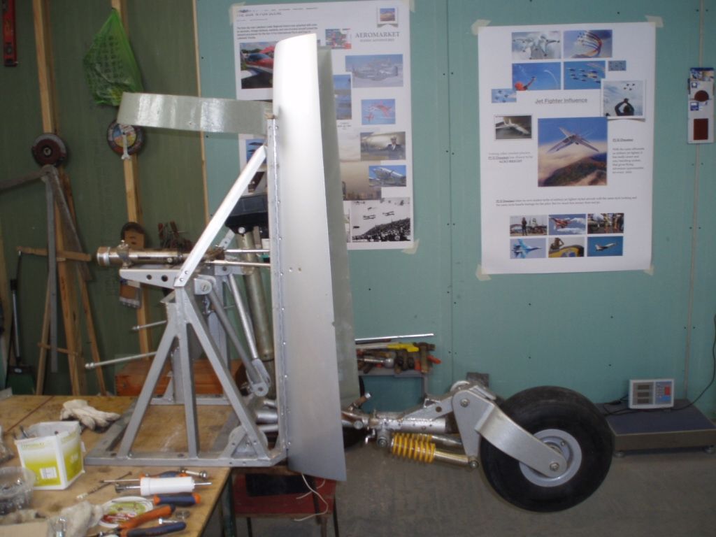

Да, это так. К тому-же вес такого привода не малый. Мы вначале тоже сделали переднюю стойку с таким(электрическим) приводом и даже продумали как его
"отстыковывать" для аварийного выпуска, но потом всё равно от него отказались потому что вес такой установки получился сумасшедший(по сравнению с гидравликой)... Да и надёжность системы аварийного выпуска тоже была под вопросом - механическое отсоединение электрического привода от стойки.
Электрический привод:
И гидравлический:
