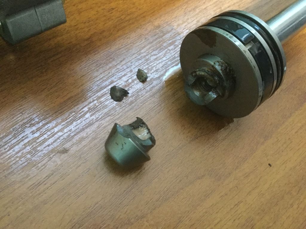

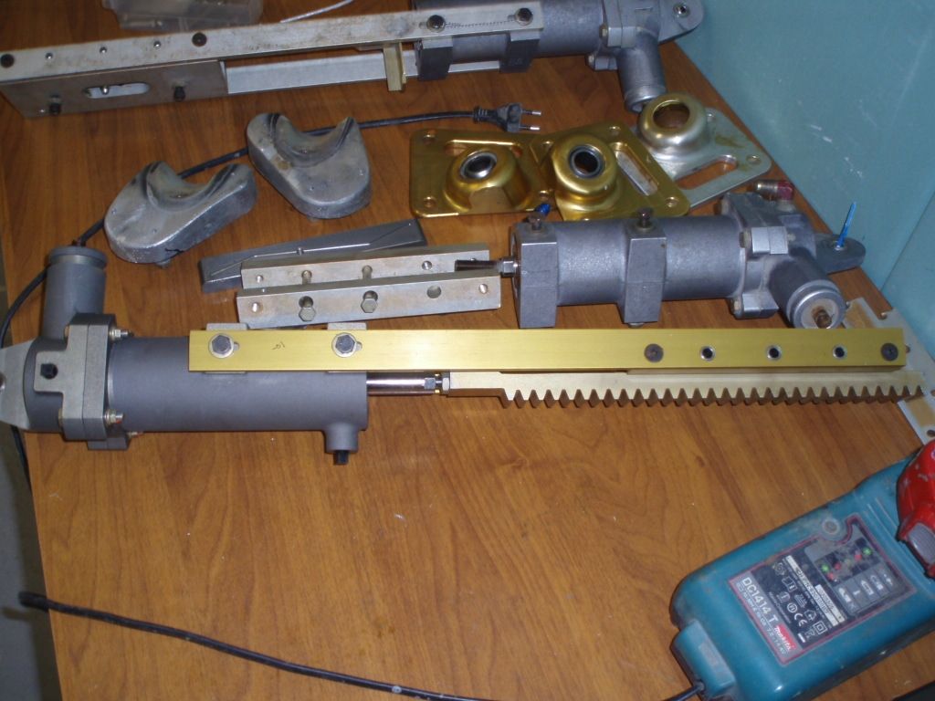

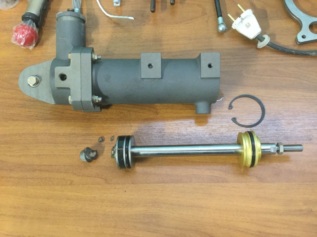

Кроме этих новых и б/у деталей, нам ещё пришлось менять(делать новые) кронштейны крепления(корпуса подшипников ШС) поворотной оси Труниона стойки.
Когда начали собирать механизм основных стоек шасси, то новый гидравлический цилиндр никак не хотел становиться на место(шасси выпущено). Шток не уходил полностью в цилиндр, пришлось его разбирать(цилиндр) что-бы посмотреть что ему мешает. Когда шток вынули, то обнаружили это:
И это был совершенно новый цилиндр купленный у компании Lancair.
Malish
Волгоград

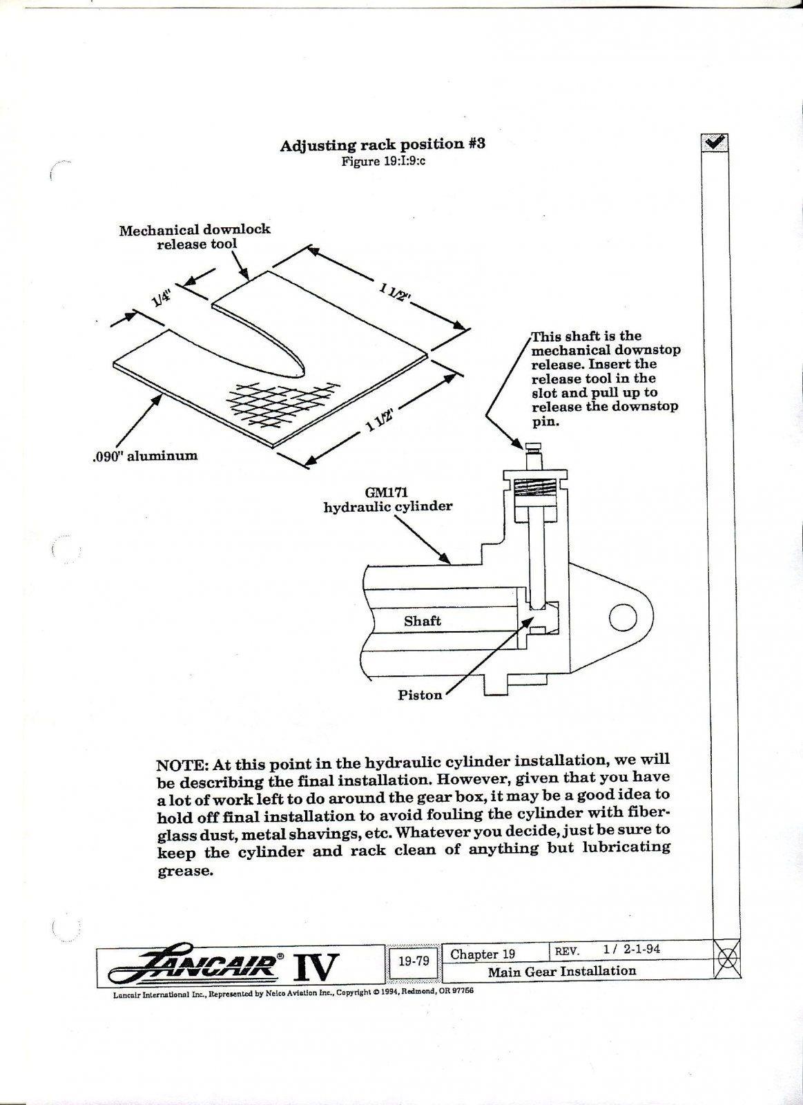

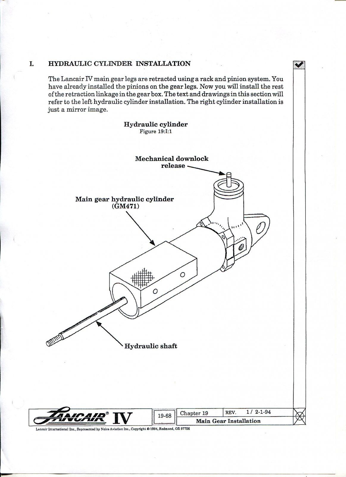

На вид, если не считать этого сломанного "носика" штока, цилиндр не имел никаких следов его эксплуатации. Эта сломанная часть штока работает как запорный механизм - "запирает" шток цилиндра в выпущенном положении шасси. Это сделано для того что если давление в системе упадёт, а в малой авиации обычно механических замков на шасси не ставят(в выпущенном или убранном положении их держит давление в системе), то стойка шасси не "сложится" т.к. шток цилиндра не сможет двигаться. Запорный механизм представляет собой небольшой гидро-цилиндр(сбоку основного цилиндра) шток которого и является стопором. Когда шток главного цилиндра приходит в этот конец хода(шток полностью утоплен), то стопор "заскакивает" в канавку штока главного цилиндра и держится там пружиной. Когда шасси ставят на уборку, то создаётся давление уже в этой полости цилиндра и под этим давлением поршень "запорного" цилиндра выводит шток из канавки пересилив пружину и тогда шток основного цилиндра "освободившись" начинает двигать зубчатую планку, которая в свою очередь поворачивает шестерню поворотного узла стойки шасси. На рисунках конструкция этого механизма "запора" цилиндра:

Проверьте пружину штока. Вполне возможно, пружина сломалась и шток со всей дури долбанул по наконечнику
Запорный шток движется в сторону запирания под действием пружины. Если она сломалась, то никакого удара быть не может. Скорее всего просто брак наконечника или несинхронная работа цилиндров.
Malish
Волгоград
Тут два варианта, первый - брак изделия(раковина), второй - заело шток запора и он вовремя не освободил поршень.
Однако ни того ни другого при обследовании мы не заметили. Отсылать обратно цилиндр мы не стали, а решили использовать его как образец для изготовления других(своих) цилиндров. Разобрали цилиндр с согнутым штоком, оказалось что сам шток не согнут, а согнулась сама резьба у основания. Сама резьба не цементированная и изгиб был не большой - мы легко это исправили(разогнули), проверили под микроскопом - трещин не увидели. Собрали цилиндр, работает без проблем. На этом фото на первом плане новый цилиндр, за ним цилиндр с гнутым резьбовым наконечником(на глаз даже видно):
