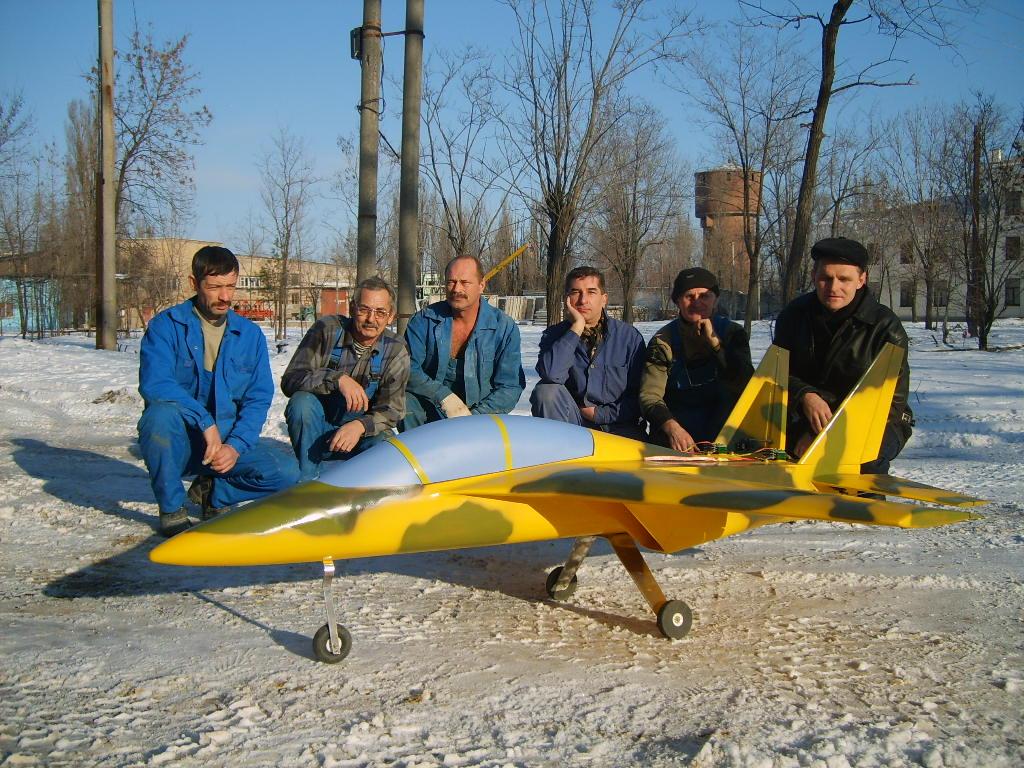

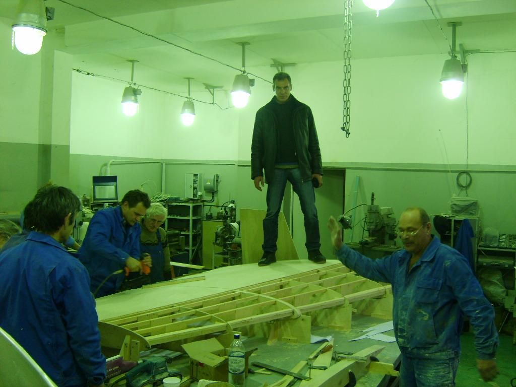

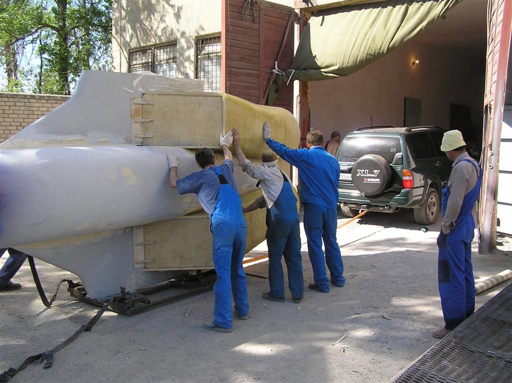

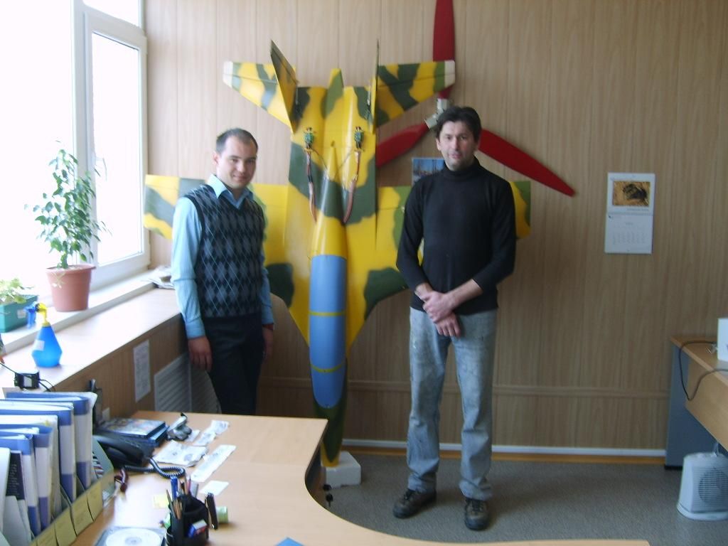

Я не говорю о Вас или Иванове.
Я знаю всех поимённо, кто начинал работать и работает с нами и знаю тех кто что-то нам по нашей просьбе делал, а это А.Чернов и Валентин Пятница, потому-что я начинал всё это с нуля. А остальные все самозванцы...

Извиняюсь если Вас в чём-то обидел, просто в Вашем разговоре с Ивановым прозвучало, что кто-то нам что-то считал и рассчитывал, так я в свою очередь и написал, что мы всё делали сами, а только двоих мы просили нам что-то сделать - это редуктор(Чернов) и расчёт новых лопаток(Пятница). А остальные, если говорят что что-то делали нам - врут. А такие есть...
