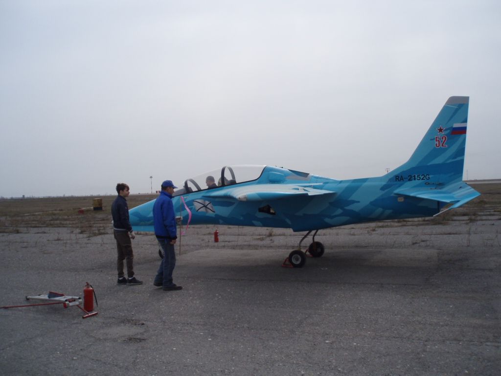

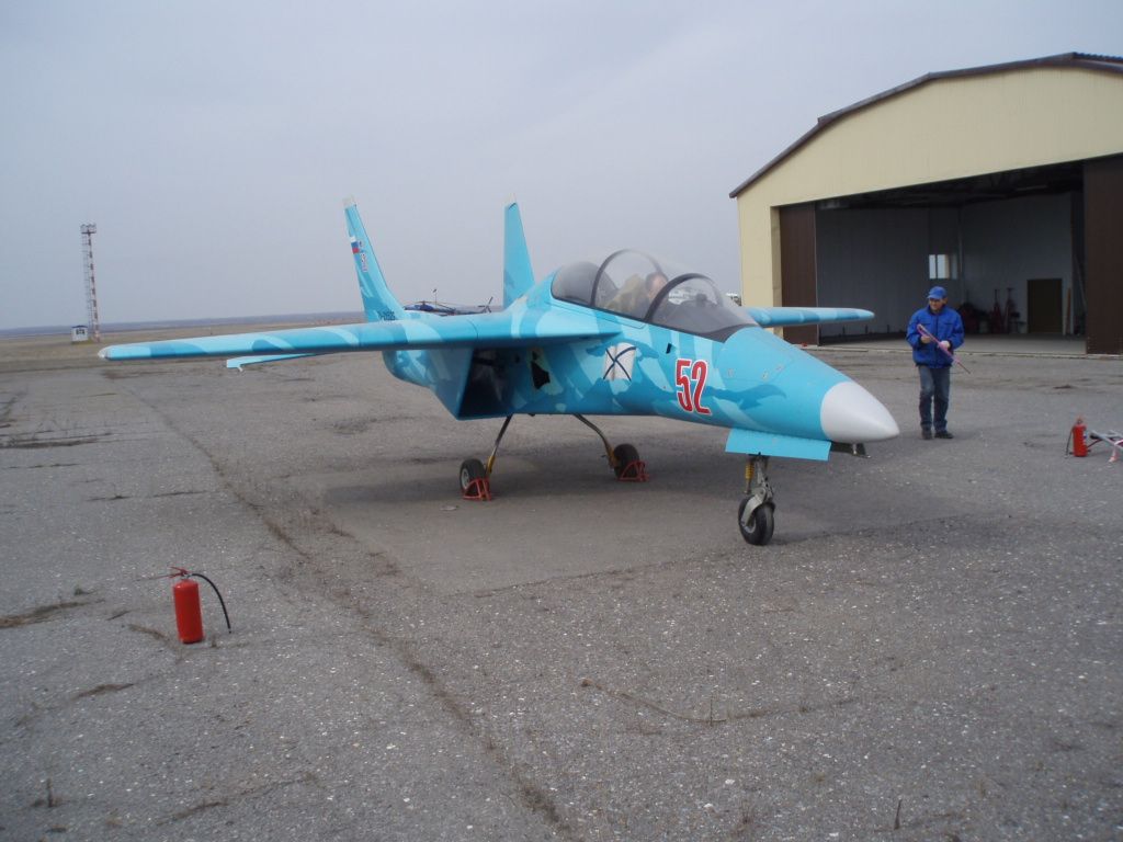

Может указатель скорости врёт, но он был снят с летающего самолёта Як-18Т, я проверил расчёт по простой физике, вычислил объём цилиндра воздуха проходящего через данное сечение за 1 секунду времени(82м/с) и получил довольно близкое значение к измеренной тяги - 166кг на один канал или 332кг на оба. До этого мы мерили тягу и она была около 340 - 350кг. На следующей неделе будем мерить ещё раз, надо точно знать все параметры старых вентиляторов, прежде чем заменим их на новые. Это очень важно для их сравнения. Так-же попробую использовать дым, что-бы посмотреть что "творится" в каналах. Съёмки этого процесса постараюсь выложить здесь. Так-же хочу померить давление перед и после вентилятора. Думаю использовать для этого высотомер(если найду хороший) и ПВД от Як-18Т. Надеюсь показания будут точными, будем(как всегда) использовать информацию ATTIS аэропорта для установки воздушного давления и температуры на момент снятия показаний.
При тяге на 1 импеллера 166 кгс, уд.плотности воздуха 1,2 кг/м3 и скорости тстечения 82 м/с диаметр сопла дллжен бвть 506,7мм. Не бьется чтото. Диаметр сопла не может ТАК измениться, уд.плотность воздуха тоже, даже с учетом подогрева от выхлопа. Остантся три варианта: 1) врет измеритель скорости, 2) врет измеритель тяги, 3) врут оба. Ну, есть еще ыаривции на тему 1: а) криво вставили трубку в поток, б) поток не выровнялся и по оси его скорость сильно меньше, чем на переферии. Больше ничего в голову пока не прходит.

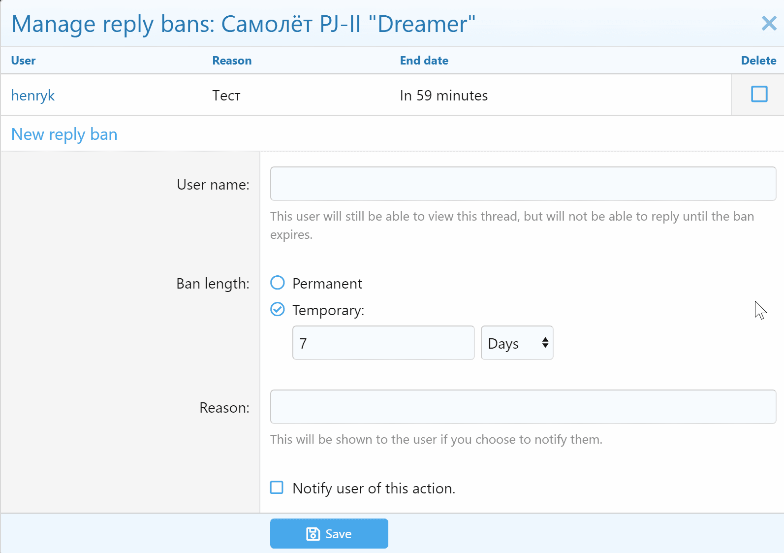

В вашей теме никто не забанен. Для теста вот сделал бан часовой. Надеюсь, пользователь Henryk не обидится
Около (вернее под именем) тотально забаненых пользователь отображается баннер соответствующий
Отдам измеритель тяги на калибровку, а указатель скорости проверим. Сергей Гнедков(кто замерял скорость потока) очень опытный пилот и строитель самолётов, вряд ли допустил ошибки работая с инструментом. В любом случае проверим все показания ещё раз.
