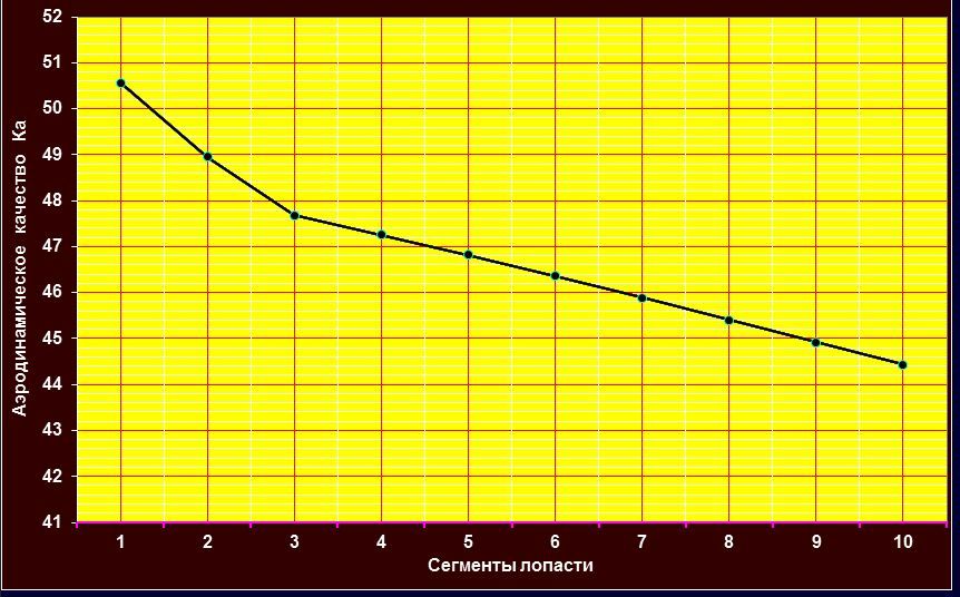

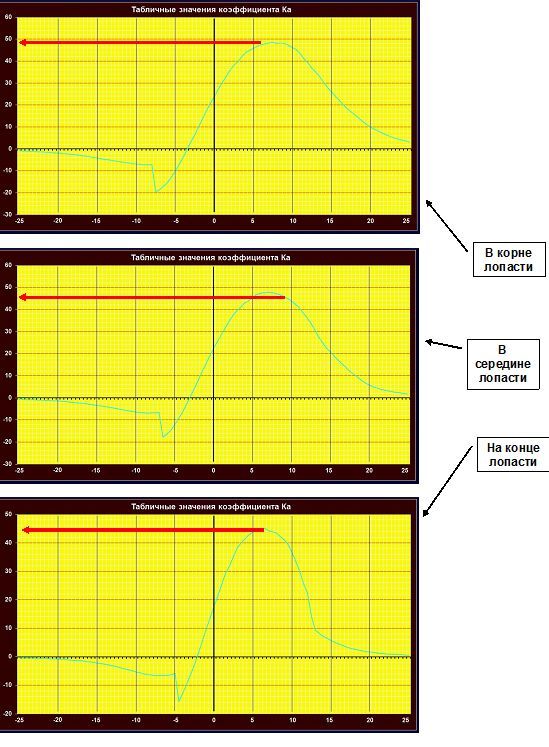

Следующее предложение по импеллеру.
Всем известно, что всякий аэродинамический профиль имеет аэродинамическое качество, которое зависит от угла атаки и от относительной толщины профиля.
Предложение состоит в том, что когда начнется "ловля блох" в части хоть какого то повышения КПД вентилятора, то надо постараться так, чтоб это аэродинамическое качество вдоль лопасти было как можно больше.
Я тут чуток поколдовал с лопастями рассматриваемого импеллера изменив некоторые геометрические параметры и крутку лопасти и вот что вышло:
Это распределение аэродинамического качества вдоль лопасти
А вот как зависит аэродинамическое качество от угла атаки в корне, в середине и на конце лопасти

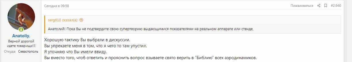

Malish
Волгоград
Хорошую тактику Вы выбрали в дискуссии.
Вы упрекаете меня в том, что я чего то там упустил.
Я уточняю что Вы имели ввиду.
Вы вместо того, чтоб ответить и прояснить вопрос взываете свято верить в "Библию" всех аэродинамиков.
Повторяю вопрос.
Что вы подразумеваете под термином индуктивная скорость и прошу Вас изобразить все вектора скоростей воздействующие на лопасть?
Анатолий, я не выбирал никакой тактики и вообще это Вы оспариваете правильность расчётов вентилятора. Как я уже сказал расчёты делал не я, а специалисты кто строит и эксплуатирует этот тип вентилятора(ducted fan) и я уверен что они знают больше чем Вы. Я ничего рисовать не буду(хотя могу) - все вопросы к профессору Шахову В.Г. и к Валентину Пятнице - это их расчёт. Я не настолько соображаю в полной теории осевых вентиляторов, что-бы с кем-то спорить. Если-бы на 100% соображал, то сделал-бы расчёты сам. И вообще я здесь не для того что-бы кого-то учить, а просто показать процесс создания этого аппарата, кому интересно.
Если Вы настолько уверены в своей правоте(что Вы должны доказать, а не я) тогда сделайте свой расчёт(все данные у Вас есть) и выложите его здесь(как сделал я) и мы всё проверим на испытаниях! Идёт?

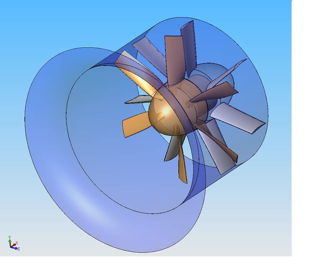

Профиль нашей лопатки Шахов В.Г. взял с вентилятора ЦАГИ ОВ-23М. Неужели в ЦАГИ тоже "лохи"?
Почитайте работу И.В. Брусиновского "Аэро динамические схемы и характеристики осевых вентиляторов" - там всё про лопатки, профиля и их расчёт написано.
И так-же про вентиляторы ЦАГИ включая ОВ-23М и просто ОВ-23.
Посмотрел фильм про аэродинамические трубы.
Там то же используют импеллеры.
В большой ландшафтной аэродинамической трубе вентиляторы импеллеров имеют по три узкие лопасти.
В большущей аэродинамической трубе ЦАГИ вентиляторы импеллеров имеют по четыре узкие лопасти.
Вы в своем импеллере применили пять лопастей.
Шахов В. Г. пошел еще дальше и предложил Вам шестилопастный вентилятор, причем, увеличил ширину лопастей.
В турбовентиляторный компрессорах число лопастей исчисляются десятками.
Возникает вопрос. сколько лопастей должно быть в эффективном вентиляторе для импеллера.
Как то странно получается, что для создания приличного потока воздуха в аэродинамических трубах "лохи" уменьшают число лопастей не страшась ни сталинских репрессий, ни требований социалистической экономной экономики, ни капиталистического подхода к эффективности вложений денежных средств.
