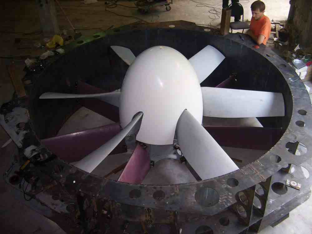

В данный момент уже не нужно - лопатки сделаны, вентиляторы готовятся к испытаниям. Тогда, если-бы у меня было Ваше заключение, то я бы обратился к Шахову за объяснениями и с вопросом о исправлении ошибок(если такие были) или потребовал-бы вернуть деньги за неправильно сделанную работу(если таковая была). Теперь прошло много времени и подымать этот вопрос уже поздно. Однако испытания покажут была-ли в расчётах ошибка или нет.
Я всё равно выложу этот расчёт вентилятора на общее обозрение потому-что после испытаний этих вентиляторов всем(кто следит за темой) будет интересно посмотреть насколько точно расчёт был правильным. Хотя первые испытания будут с 5 лопаточными вентиляторами. Мы решили сделать этот эксперимент для себя, что-бы посмотреть разницу в их работе по отношению 6 лопаточных. Как только проведём испытания 5 лопаточных, сразу начнём испытывать 6 лопаточные. Втулки для них готовим, а все 12 новых лопаток у нас уже сделаны.

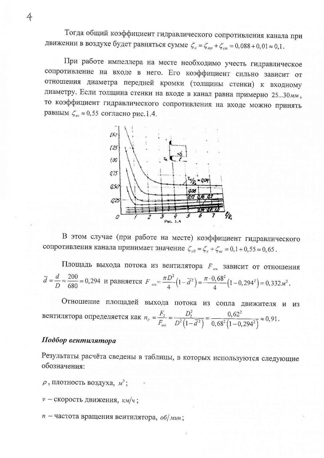

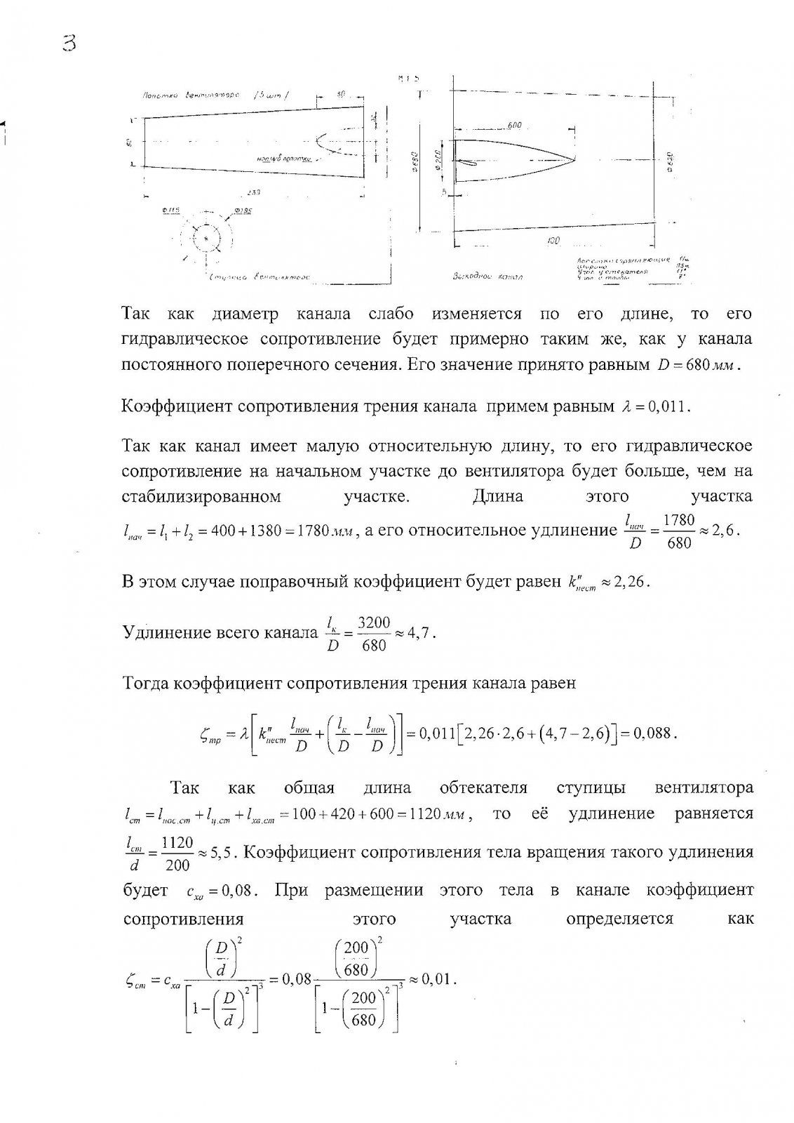

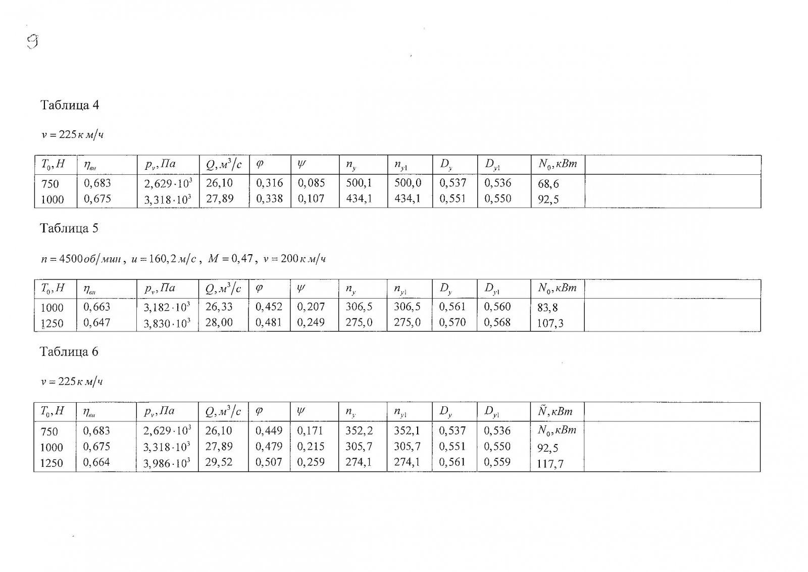

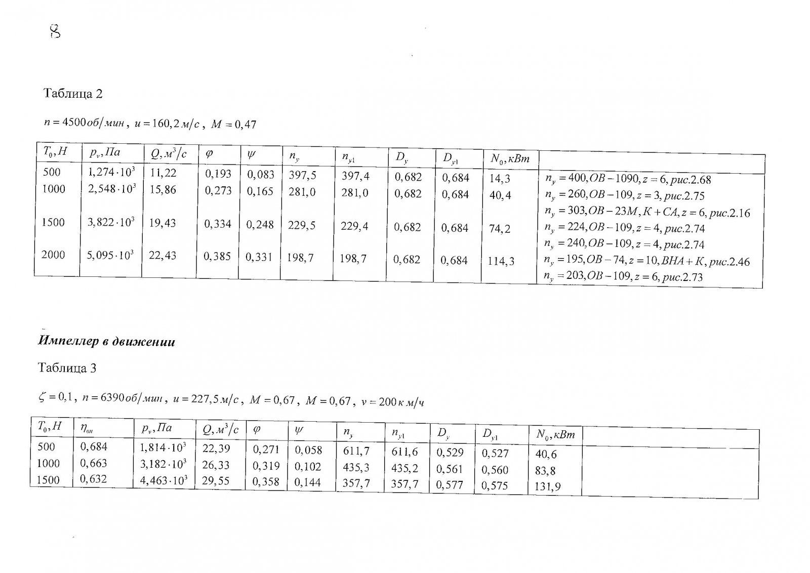

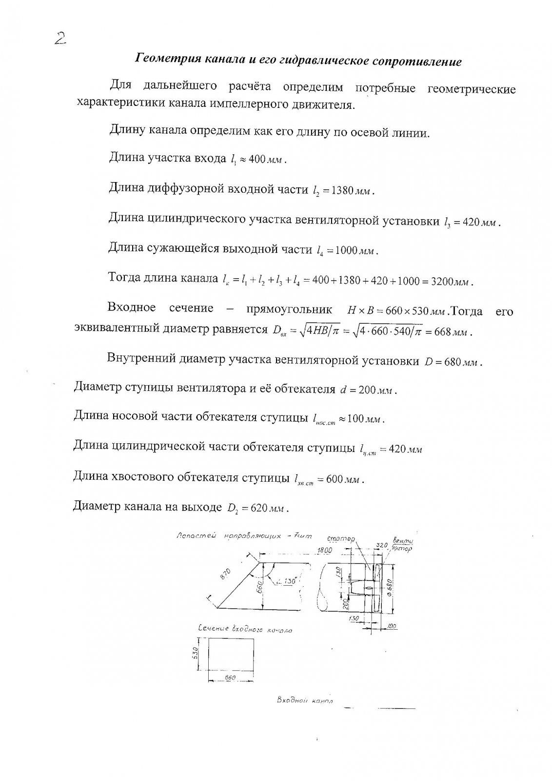

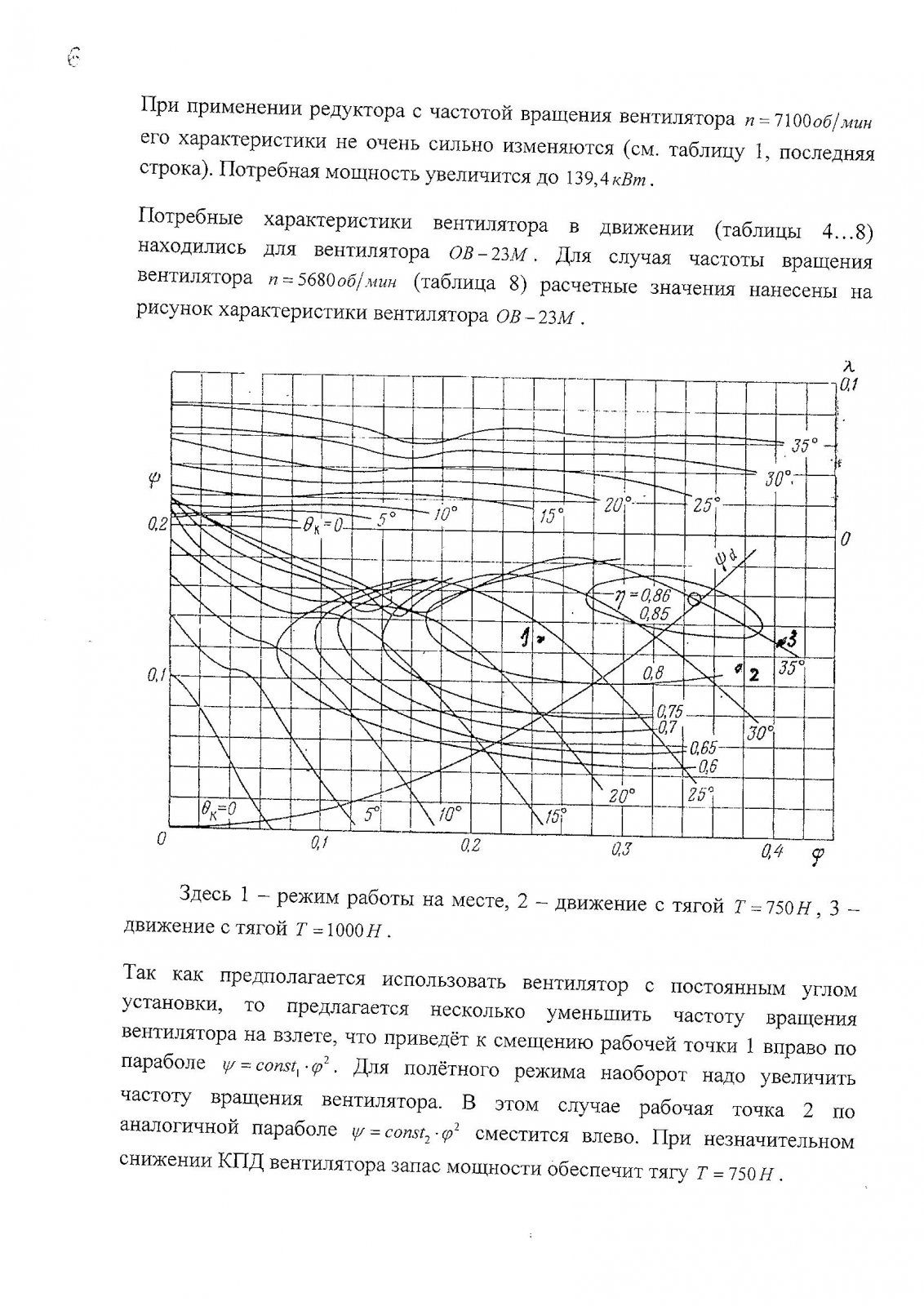

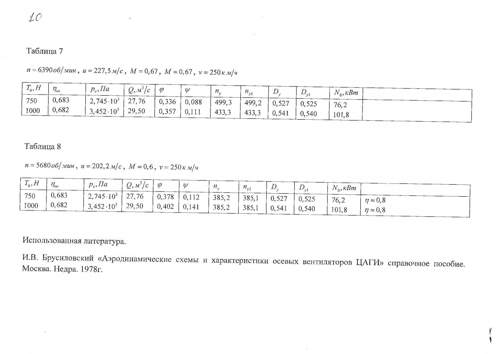

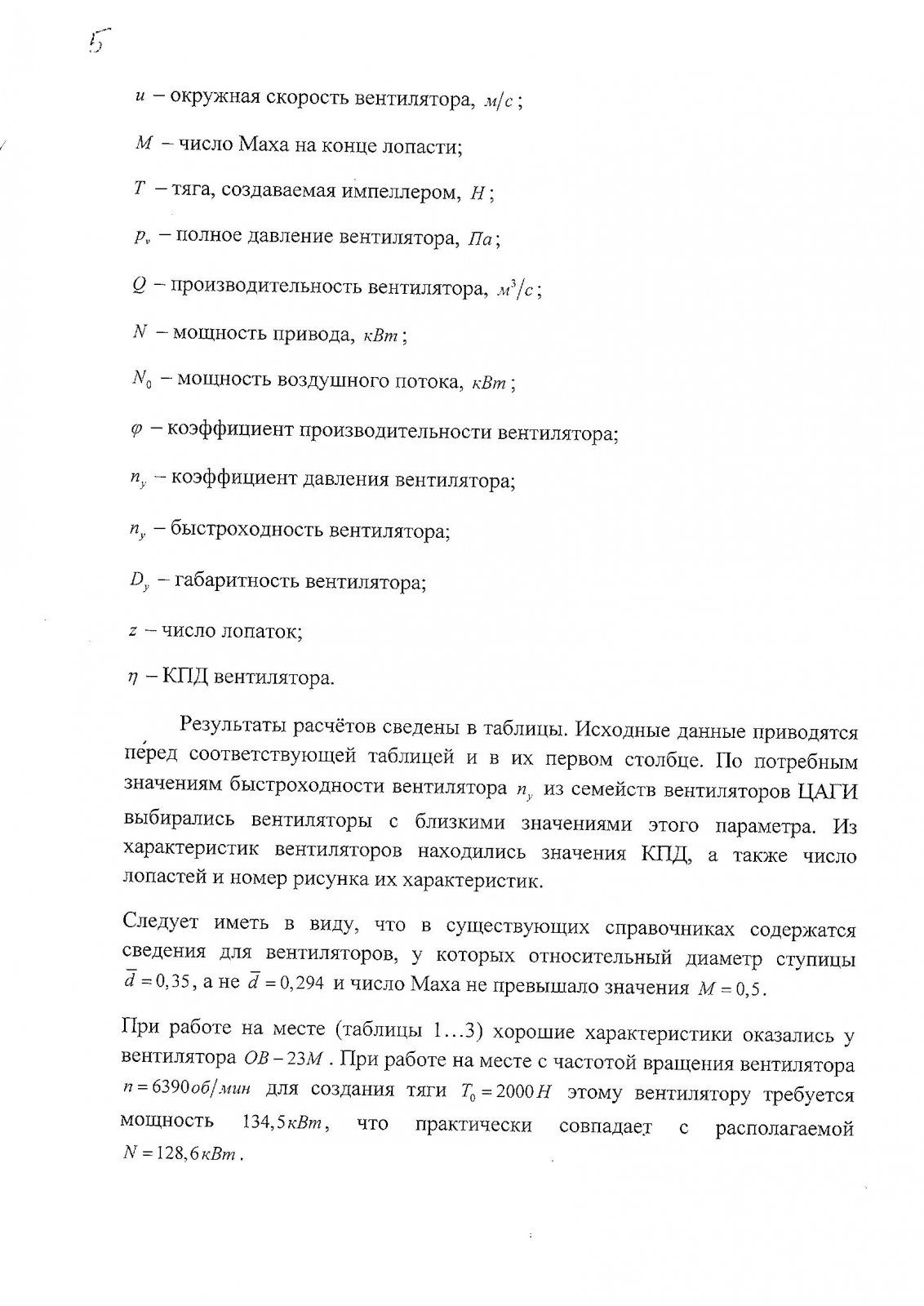

Как обещал прилагаю работу проф. Шахова В.Г. по вентилятору к нашему самолёту PJ-II Dreamer:

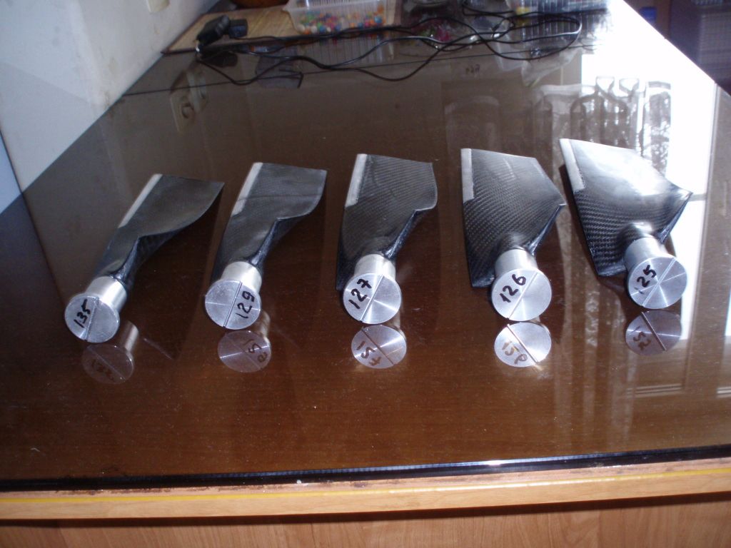

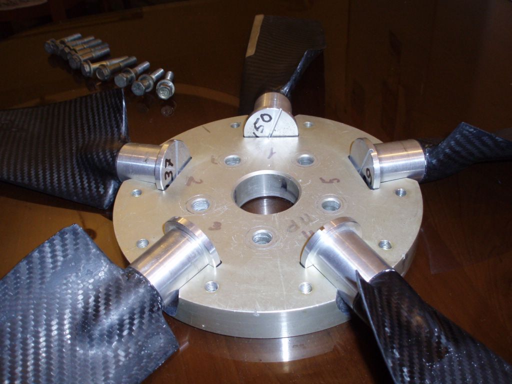

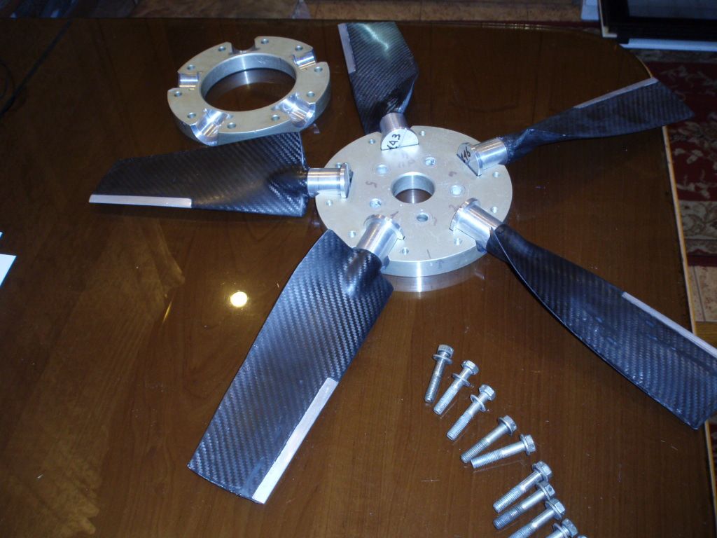

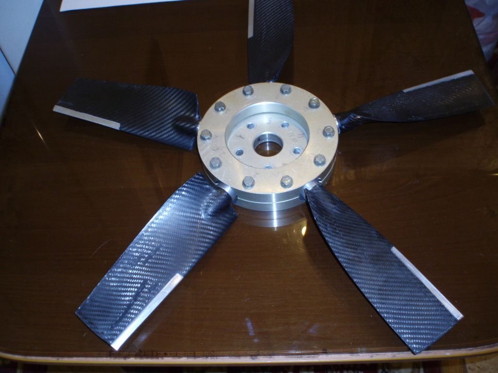

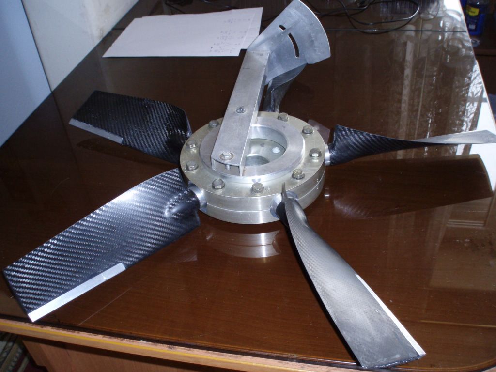

Извиняюсь за размещение двух страниц не по порядку, вроде-бы всё делал правильно, но где-то напутал.. Надеюсь разобрались.

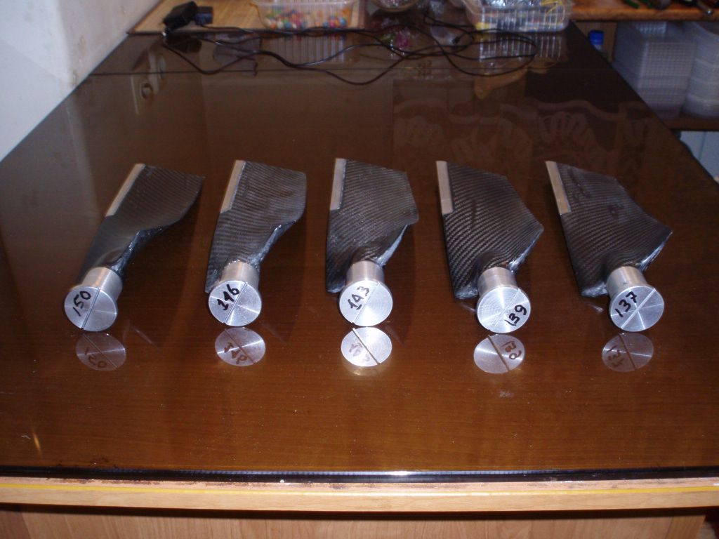

Разделил лопатки по разнице в весе на два вентилятора - более тяжёлые установил на один вентилятор, а более лёгкие на другой:
Так-же "раскидал" их по весу в самой втулке, что-бы их весовая разница не сосредоточилась на одной стороне:
Результат получился неплохой, надеюсь проблем с балансировкой не будет.

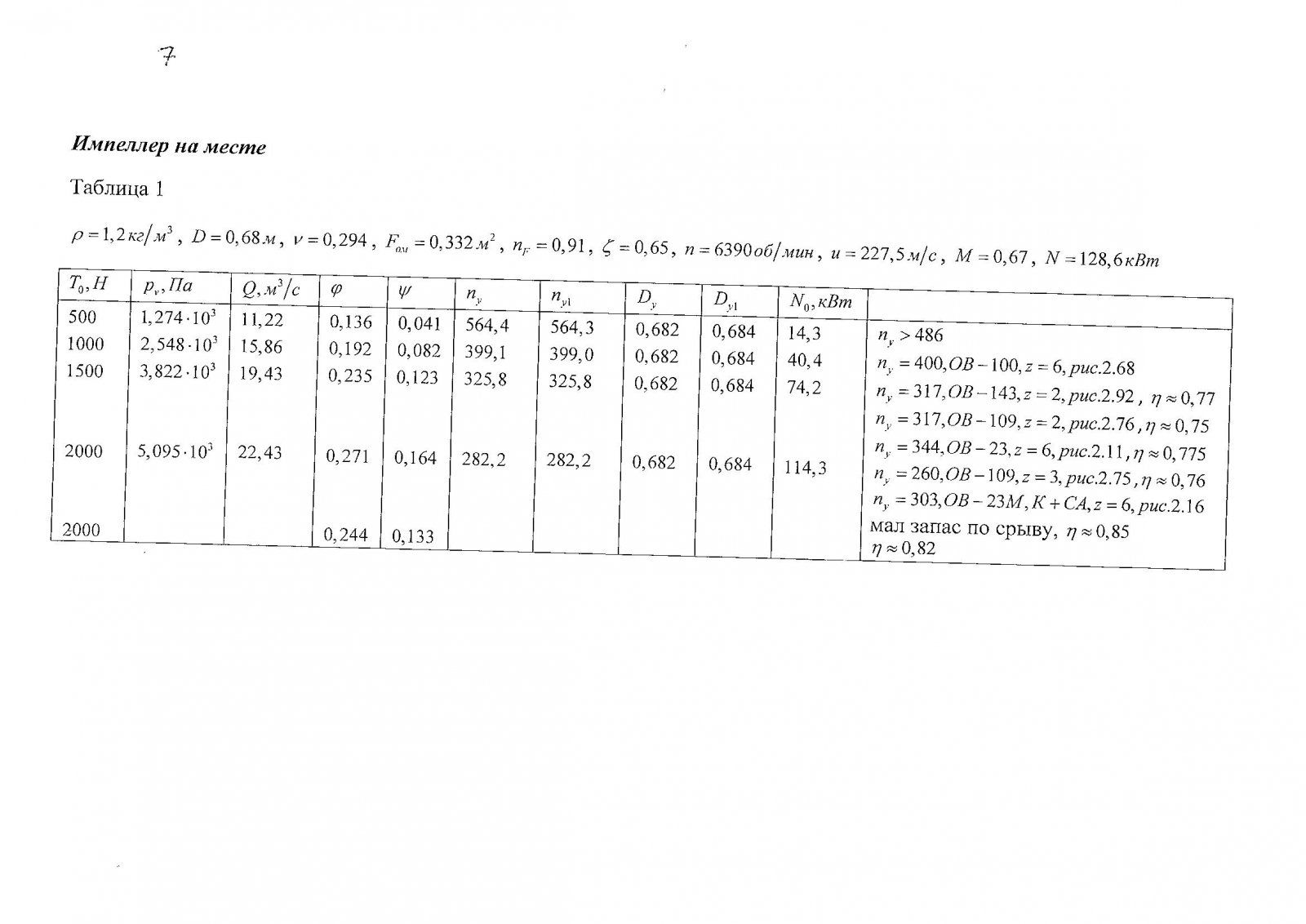

Профессор Шахов В.Г. рекомендовал углы установки лопаток от 24 градусов(точка №1), до 35 градусов(точка №3) в зависимости от нужных нам параметров работы вентиляторов. Где точка №1 - максимальна статическая тяга(лучший режим для взлёта). Точка №3 - лучший режим для быстрого крейсерского полёта(максимальная скорость).
Malish
Волгоград
Мы решили для начала испытаний установить углы лопаток на те-же 30 градусов, на которые были установлены лопатки старых вентиляторов и мы знаем параметры которые они давали. Статическая тяга была 350 кг на 5000 об/мин которые двигатель максимально развивал(на этих углах лопаток). Возможно в ходе испытаний углы установки новых лопаток придётся изменить, но всяком случае это будет хорошей точкой отсчёта для начала испытаний новых вентиляторов.

Я так понимаю,что тяга на месте в 350 кг это на два импеллера.
Тут я чуток посчитал с точки зрения черного ящика.
Вот что получается.
В соответствии с законами физики всякий движитель использующий принцип реактивного отбрасывания имеет тягу за счет отбрасывания секундной массы воздуха с некой скоростью.
Поскольку рассматривается случай статической тяги, то скорость отбрасывания воздуха на срезе сопла полностью будет зависеть от подводимой мощности к этому черному ящику.
Итак:
Площадь сопла импеллера при диаметре 620 мм равна 0,3019 квадратный метра.
Сила тяги такого черного ящика будет равна F=(m/t)*V
где V это скорость реактивной струи на срезе сопла импеллера.
Секундный расход будет равен для случая статической тяги (m/t)=S*V*q
где V это та же скорость реактивной струи, а q=1,25 это удельный вес воздуха.
Тогда запишем формулу силы тяги импеллера таким образом F=q*S*V^2
Используя эту формулу можно вычислить усредненную скорость реактивной струи.
При тяге импеллера 350/2=175 кг (1715 ньютонов) и площади сопла 0,3019 квадратных метров скорость реактивной струи равна 67,41 м/с
Мощность для создания такой тяги для идеального черного ящика (без потерь) вычисляется по правилам физики по формуле
N=F*V
и в данном случае равна 115613,786 ватт или в киловаттах 115,613 квт.
Исходя из этого можно подсчитать КПД импеллера с учетом КПД мультипликатора.
Вот тут некоторое непонимание с этим КПД мультипликатором.
В предоставленных данных автором встретилась такая странная фраза:
"Редуктор(один с двумя выходными валами), повышающий (соотношение 1 : 1,42), КПД 0,8 (по инфо от А. Чернова)"
Эту странность я выделил подчеркиванием.
Почему для меня это оказалось странностью?
Если КПД равно 0,8, то это означает что 20 % мощности будет потрачено в мультипликаторе и выразится это в основном в нагреве мультипликатора. Если к мультипликатору подводится мощность от двигателя 388 л.с., то на нагрев мультипликатора пойдет мощность равная
388*0,2= 77,6 л.с. или 57036 ватт или 57 киловатт с хвостиком. Это по 28,5 киловатт в тепло на каждую сторону.
Многовато, особенно если учесть, что про охлаждение мультипликатора вообще не шло речи.
Скорее всего КПД мультипликатора будет в районе 0,95.
Но это мои догадки. Проще померить температуру мультипликатора и подкорректировать значение его КПД, но это будет явно не 0,8.
Тогда, по моему разумению к вентилятору импеллера подводится 388*0,95/2=184,3 л.с. или 135,46 квт.
Что мы имеем с этого?
Можно посчитать КПД импеллера.
Если подводится к вентилятору 135,46 квт, а реактивная струя уносит 115,613 квт, то КПД равно 0,8535, что весьма хорошо и Вас можно поздравить с таким показателями вентилятора импеллера с лопатками собственной конструкции.
Но если Вы настаиваете на том, что КПД мультипликатора по Чернову всё же равен 0,8, то к вентилятору будет доходить 114,072 квт.
И тогда КПД импеллера в этом случае будет равен 1,014.
Другими словами подводится мощности меньше чем уносится реактивной струей.
Не кажется Вам это странным?
Но во всяком случае обещанных профессором Шаховым В.Г. 20 % прироста к КПД импеллера не дождетесь.
Я ничего не доказываю, тем более за А. Чернова или В. Шахова. Я только констатирую информацию которая мне известна. Я не имею желания "лазить" в справочники и проверять какое на самом деле КПД 5 шестерёнчатого мультипликатора должно быть или какие формулы и расчёты использовал в своей работе Шахов. Я уверен что эти люди имеют достаточные знания и опыт делать свою работу правильно. И я не против Вашего участия в обсуждении этой темы, но мне не нравится как Вы это делаете и преподносите - с каким-то негативом и критицизмом вместо совета. И когда собеседник выступает в такой форме общения, то совершенно пропадает всякое желание отвечать... Но раз Вы такой человек и по другому не можете, то пишите Ваши заметки и замечания и мы проверим на испытаниях если Вы были правы. Думаю многим это будет интересно узнать.
Anatoliy.
Севастополь
Вопрос.
В мультипликаторе всего 5 шестеренок на два импеллера, или это пятиступенчатый повышающий редуктор?
В своё время я рассчитывал редуктор для своего вертолета.
Изучал что к чему по учебникам.
Обычно КПД падает примерно на 2 % в каждой ступени, но при авиационном качестве изготовления шестерен потери снижаются.
Поэтому для меня не совсем понятно откуда взялся КПД мультипликатора равный 0,8.
... или какие формулы и расчёты использовал в своей работе Шахов. Я уверен что эти люди имеют достаточные знания и опыт делать свою работу правильно.
Я то же не семи пядей во лбу. Но когда мне надо что то спроектировать, то я начинаю просчитывать именно с точки зрения где чего теряется и может ли быть такой КПД процесса.
Для этого не надо быть докой в том или ином деле.
Если что то не лезет в реальные рамки, то тогда я изучаю тему глубже. Благо сейчас это сделать проще простого.
Вот я Вам показал есть ли запас для повышения КПД импеллера конкретно Вашей конструкции.
Естественно я могу что то упустить , но это всё равно не даст возможность увеличить КПД на добавочные 20 % при тех же геометрических пропорциях лопастей вентилятора.
Вот Вам дельный совет.
Когда я проектировал несущий винт с помощью своей программы расчета, то убедился в некоторых своих умозаключениях.
А, к слову сказать, я таких расчетов проделал несколько сотен только для одной несущей системы.
И если я начинал с традиционных геометрических пропорций повсеместно принятых в вертолетостроении, то удельная тяга несущей системы была чуть меньше 6 килограммов тяги на одну л.с.
Сейчас я повысил этот показатель до 7 с маленьким хвостиком в сотых долях.
И это при том же диаметре несущего винта, подъемной силе, и том же числе оборотов.
В чем я оказался прав?
Главное это то, чтоб сместить точку приложения суммарной тяги лопасти в сторону оси вращения.
Это влечет за собой смещение и центра приложения суммарной силы сопротивления лопасти.
И исходя из формулы мощности получается что, чем меньше радиус этой точки приложения силы сопротивления тем меньше затрачиваемая мощность.
В своих лопастях я одновременно применил для этого три приема.
1. Применил крутку лопасти. Причем эта крутка отличалась от традиционной когда угол крутки линейно зависит от радиуса участка лопасти.
2. Применил переменную относительную толщину лопасти с уменьшением к концу лопасти.
3. Применил переменную величину хорды лопасти. К концу лопасти хорда уменьшалась.
После этого я обнаружил, что примерно так, и очень близко была спроектирована лопасть вертолета Ка-18.
Несмотря на древнейший возраст этого вертолета он для меня с точки зрения эффективности несущей системы является эталоном.
Тут я провел некоторые подсчеты не вошедшие в моё предыдущее сообщение.
Я посчитал угол обдува корневого участка лопасти.
При окружной скорости конца лопасти равной 250 м/с окружная скорость корня лопасти равна 73,5 м/с.
Если учесть осевую скорость потока воздуха набегающую на вентилятор равную 67,41 м/с, то угол обдува корня лопасти будет равен 42,52 градуса.
Но если посмотреть на новые лопатки вентилятора (на их крутку) и внять рекомендациям по установки их на угол порядка 30 градусов, то закрадывается большущее сомнение в пользе прикорневых участков лопастей на потребляемую мощность, а точнее в пагубном воздействии корневых участков лопасти.
Эти участки выйдут далеко за растущую часть зависимости коэффициента Су от угла атаки.
Или по другому эти участки будут "грести" поперек обдува лопастей.
Но и это не все "прелести" новых лопастей.
Мало того что у них увеличенная хорда, так еще в добавок они имеют меньшее сужение к концу лопасти.
И еще замечание.
Увеличивать число лопастей свыше двух в вентиляторе можно при условии огромного запаса мощности.
В Вашем случае мощность уже выбрана до предела и тут не поможет ни увеличенная площадь лопасти, ни увеличение числа лопастей.
Просто Вы не учли индуктивную скорость в треугольнике скоростей комлевых сечений.
Это все по теории, или проверено на реальном стенде с двигателем и лопастями?
Кстати, если сделаете "винт НЕЖ", с постоянной циркуляцией и гиперболически сужающимися хордами лопастей по радиусу, то получите относительный КПД = 0,9, против вертолетных - 0,72. Но это будет однорежимный винт и при изменении скорости, кпд сильно упадет, поэтому и не используется на практике. Ваш винт видимо близок к такому, прикиньте его параметры при косой обдувке и убедитесь.
Malish
Волгоград
Анатолий, я вижу что Вы сами не очень разбираетесь в теории дизайна и работы осевых вентиляторов(Ducted fan) и относитесь к их расчёту как к расчёту открытого винта самолёта или вертолёта. Это в корне не правильно. Советую Вам почитать литературу именно по вентиляторам в кольце/канале. Есть несколько хороших изданий на английском. Вот например вот эта - это только часть издания в которой говорится об основных ошибках в дизайне осевых вентиляторов(ducted fan):
Так-же советую почитать эту литературу на русском:
"И.В. Брусиновский
Аеро динамические схемы и характеристики осевых вентиляторов ЦАГИ"
Ваши аргументы по "крутке" и ширине лопаток вентилятора тоже говорят о том, что Вы не очень осведомлены в части конструкции и работы осевых вентиляторов. Я не собираюсь Вам ничего объяснять или учить, но даже фото таких вентиляторов, говорят о том что так должно быть:
Anatoliy.
Севастополь
Для начала объясните что Вы понимаете под термином индуктивная скорость не только в районе комля лопасти, а вообще для любого участка лопасти.
Не плохо было бы, чтоб Вы изобразили графически все вектора скоростей в том треугольнике скоростей и назвали каждый вектор.
Затем стоило бы Вам привести точные формулы как посчитать эту индуктивную скорость.
Вот именно с этими вопросами я столкнулся когда решил написать свою программу расчета тяги воздушного винта.
Я нашел ответы на эти вопросы.
Теперь вы попробуйте ответить прежде чем делать замечания.
Кстати, та индуктивная скорость в моей программе прекрасно учитывается и точно рассчитывается.

Анатолий! Пока Вы не подтвердите свою супертеорию выдающимися показателями на реальном аппарате или стенде, Вы так и останетесь надолго в позе напонятого гения.
По расчетам вентиляторов действительно есть много реальной литературы с продувками, как правильно указал Вам Malish. Изучайте , а главное стройте аппараты и доказывайте все свои суперрасчеты практикой. Спорить с Вами и доказывать реальные методики расчетов, по которым строят и летают аппараты всех авиационных КБ у меня нет желания, меня все устраивает в современных методиках, которые хорошо подтверждаются реальными испытаниями.
Anatoliy.
Севастополь
Ваше замечание очень похоже на такую фразу: "Как вы яхту назовете - так она и поплывет".
С точки зрения точных физических формул в них невозможно вставить название того или иного устройства в котором вращается лопасть.
В любые формулы можно вставить любое значение той или иной упомянутой в формуле физической величины, а вот для названия типа импеллер, винт в кольце, ВИШ, соосный винт или несущий винт в физической формуле просто нет места.
При расчете сил действующих на лопасть пользуются таким приемом.
Разбивают лопасть по длине на несколько участков и затем обсчитывают каждый участок лопасти отдельно усредняя для него входные данные.
Так вот, при такой методике расчета каждого "изолированного" участка лопасти совершенно до балды как называется сама лопасть, к чему она принадлежит и как называется то устройство в котором вращается лопасть. Все условия приложенные к участку лопасти будут совершенно одинаковы для всех случаев.
В бытующих методиках расчета обычно лопасть разбивают на 10 участков прямо от оси вращения до кончика лопасти. Потом из расчета исключают три ближайших к оси вращения участка как мало вносящих долю в процесс.
Таким образом расчет ведут только для семи участков лопасти.
В своей программе я разбиваю лопасть на 10 частей, но не от оси, а от комлевой части. Тем самым расчет ведется для 10 участков.
Я пробовал разбивать лопасть на 20 частей, но результаты отличались буквально на пару процентов.
Поскольку все физические процессы при обтекании лопасти происходят в непосредственной близости от поверхности лопасти, то эти процессы одинаковы для любых лопастей.
Это справедливо только если рассматривать процессы с точки зрения точных физических формул.
Anatoliy.
Севастополь
Хорошую тактику Вы выбрали в дискуссии.
Вы упрекаете меня в том, что я чего то там упустил.
Я уточняю что Вы имели ввиду.
Вы вместо того, чтоб ответить и прояснить вопрос взываете свято верить в "Библию" всех аэродинамиков.
Повторяю вопрос.
Что вы подразумеваете под термином индуктивная скорость и прошу Вас изобразить все вектора скоростей воздействующие на лопасть?
