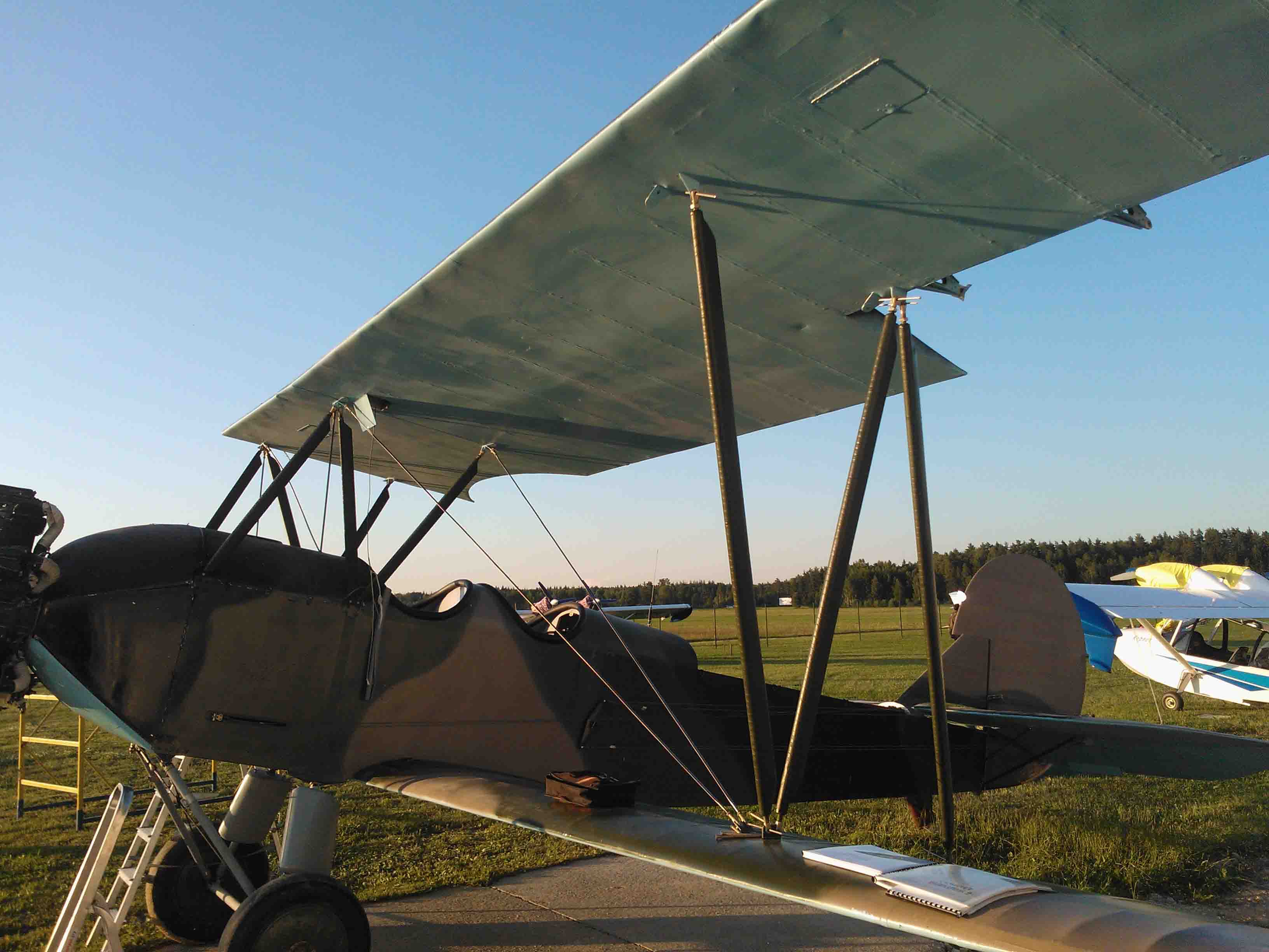

В том-то и дело, что именно под фюзелем у него ничего нет, что-то "светится" под крылом. Но вот что?

Коллеги, ПО-2 имеет взлетный вес 1350 кг, мощность 115 лыс, т.е. 11,7 кг/л.с. То что самолет отлично летает , это понятно, не понятно КАК!? такое возможно.
Авиамеханик№1
Himmel uber alles!
А теперь сравни крутящие моменты моторов при 1000 оборотах: мотора У-2 и современных рядных двигателей такой же мощности. Сравнение будет явно не в пользу последних! Вот весь ответ почему По-2 летает при такой низкой тяговооруженности.
Тут не только в мощности дело.
М-11 низкооборотистый мотор с хорошим крутящим моментом.
У По-2 винт диаметром 2,7 метра

Если бы на редуктор на Ротаксе-914 был не 2.43, а 3.52 - то момент на воздушном винте был бы примерно тем же, при тех же оборотах винта.
Так что объяснение крутящим моментом не совсем корректное.

...И винт на По-2 диаметром 2,4м, а не 2,7. Так что летает он за счет огромного винта. Также и старинные авиетки: летали на мощностях 10...15 сил с большими винтами и тихоходными моторами.
Четыре ответа и все - мимо . Ну при чём тут крутящий момент ?  У  него  малая  удельная нагрузка на площадь  - 27-30  кг/м 2 . Они при хорошем ветре и без мотора летали - если их забывали привязать ...
И  про "1350 кг"  товарищ слегка загнул -  это взлётный вес  По-2ВС с бомбами и пулемётом . А так -  около 900 кг ...
И кстати - "отлично летает" - это преувеличение , по крайней мере, с мотором 115 л.с. Скороподьёмность с таким мотором у него была около  1,5 м  в секунду - т.е. никакая . В книжках так прямо и написано - "ввиду недостаточной скороподьёмности следует избегать полётов в болтанку " ...

ну вот, нашелся кто более-менее толково расписал. У меня всегда вызывают усмешку рассуждения про крутящий момент двигателя.
Скороподъемность была вполне приемлемая, это у народа апетиты выросли. Иначе бы не выпускали самолет более десятка лет.
