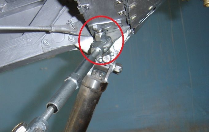

специально сбегал в цех где самолет стоит точно! я шайбы поставил  со стороны головки болта . сегодня переделаю !!!  Спасибо!!

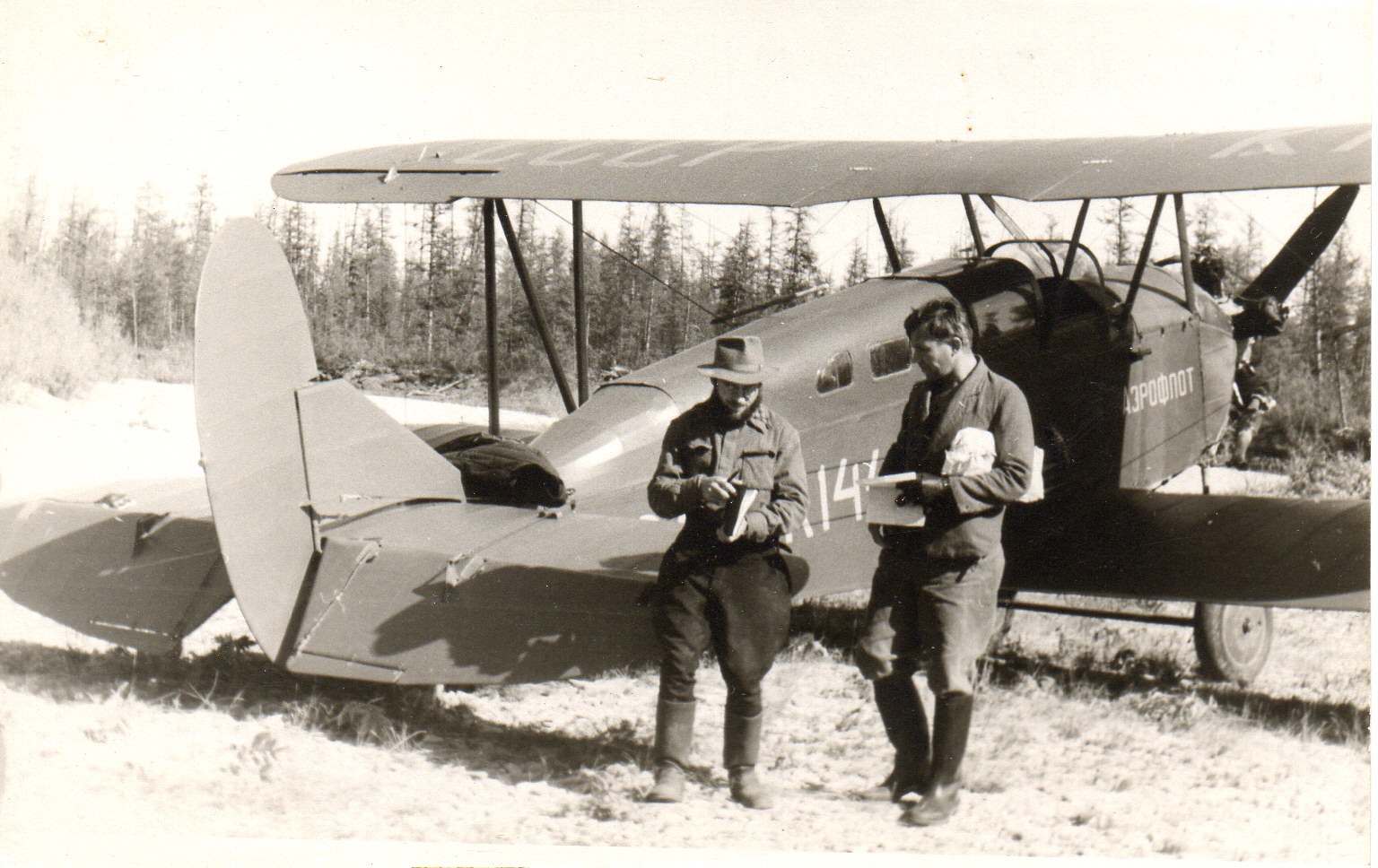

При всем уважении позвольте св вами не согласится насчет "почти до 60", в Донецком авиаотряде старожилы говорят что По-2 год  эксплуатировались вместе с новенькими Ан-2, который получили мы довольно поздно, после Ан-24, в 1964 году. Я это точно запомнил, а из этого следует что под топор у нас они попали в в 64-65 годах. Так что скорее "почти до 70-х"
Биректинская экспедиция , 1956 год  ( фото выше  ). Интересная страничка и  помимо По-2 . http://world.lib.ru/l/litinskij_w_a/birekta-1.shtml
