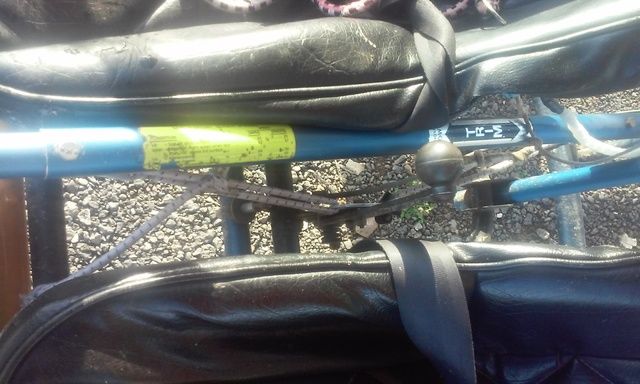

Чёт вообще не понял про что ты говоришь... Попытался представить этот девайс - зашёл в тупик.  Может фотка есть?

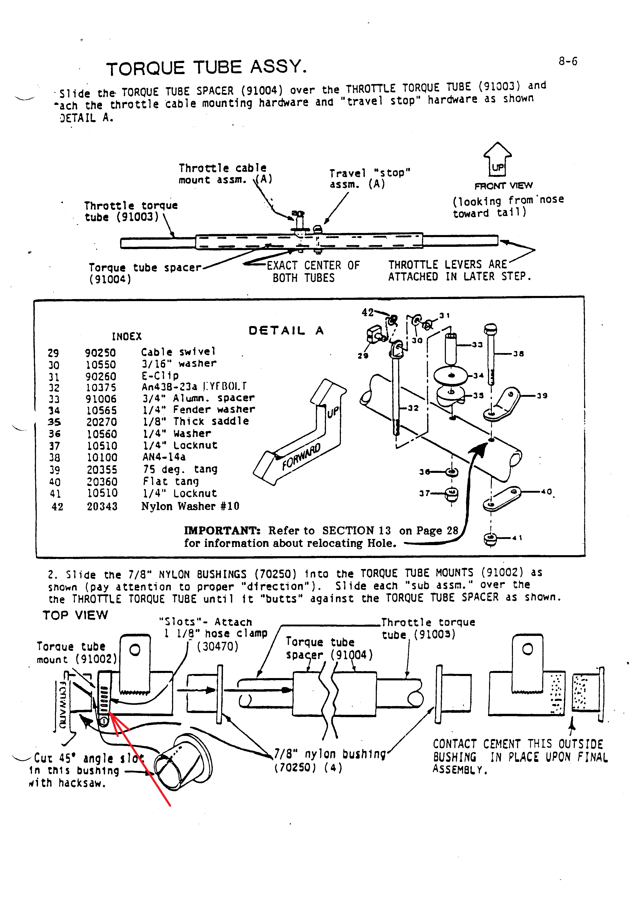

Видимо, про фиксатор РУДа. А РУС, который пришлось на себя тянуть, фиксировать опасно. ;D
Строитель
Фууу....
Ну теперь ясно, что про РУД речь шла. Сначала подумал ты просто опечатался, а потом прикинул как это можно РУС зафиксировать вот и задал глупый вопрос.....  :)
С РУДом у нас  всё в порядке. Он у нас самодельный и в его конструкцию уже заложены фрикционные диски. Так что он остаётся в любом положении, в каком нужно.
По РУС - да, такая приблуда у нас есть. Отрегулирована на брошенную ручку в одноместном варианте. В том полёте усилие было такое, что никакая резинка бы не выдержала....
