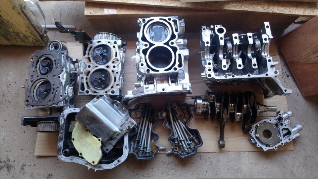

Продают авиаконверсии как свое изобретение, но спрашиваю, а что же он у вас через 3 часа полетов прилетел с пустым картером. Оказывается берут с разборки движки красят их из балончика ставят редуктор, новые шланги ремень грм и вуаля новый мотор, а внутрь не лезут, в итоге это бомба замедленного действия за 150 косарей. А предъявить не чего потому что движок у меня лет пять в гараже пролежал. Вообщем опять пришлось летом в поле снимать движок ремонтировать ставить его на место и опять снимать его уже в гараже, в полете выбило сальник коленвала и все масло улетело в чужой огород. После разборки выяснилось что есть большая выработка на коленвалу от сальника и глубокая, как будто движок на авто миллион км проехал. купили сальник поставили но глубоко не утопили чтобы он не попал в свое старое место. В итоге не помогло пошатали рукой коленвал, а там как будто вкладышей нет все разьеб.....!

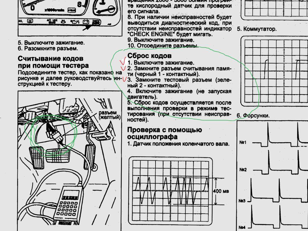

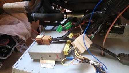

Разобрался сегодня с перебоями в работе двигателя. Вчера почитал мануал от импрезы дело в том, что там есть два разьема зеленый и черный под приборкой в районе руля, они нужны для снятия ошибок и параметров работы всех датчиков, походил по пил чаю и вспомнил, а не стоят ли у меня такие штекера на косе движка пусть даже и самодельной на самолете, вспомнил что есть штекера и они друг с другом соединены, а ведь в мануале написано перед тестированием их нужно соединить.
Pilot737
Люблю Сла
Вообщем перед установкой двигателя сам на косячил ставил косу и думал, что все разьемы должны быть в "авиации" соединены, а оказывается нет.
Может кому информация будет полезной. Теперь движок работает чисто.
Фото разъемов на самолете.

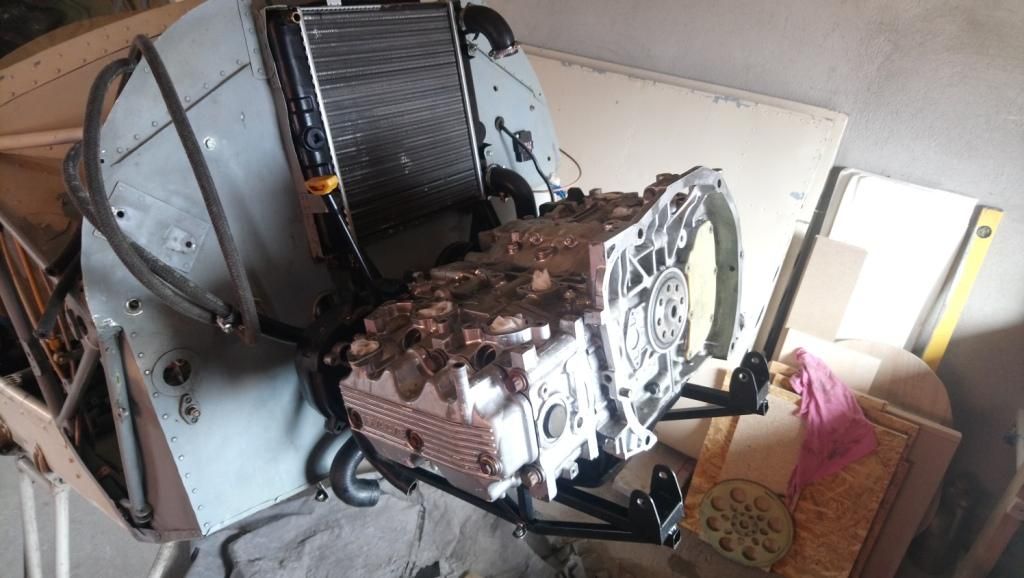

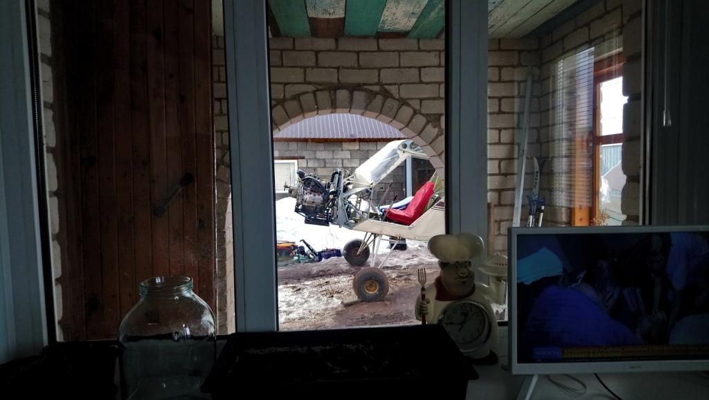

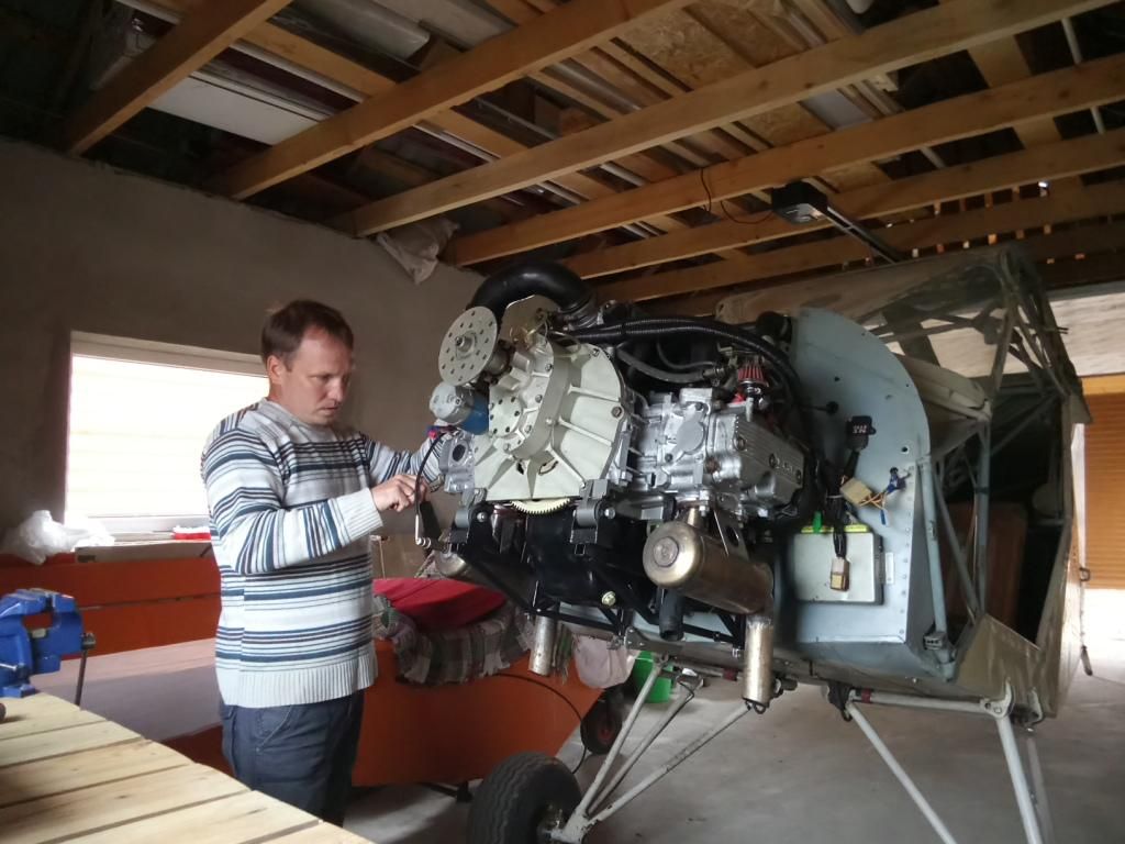

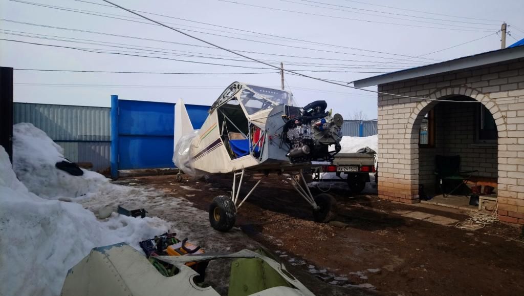

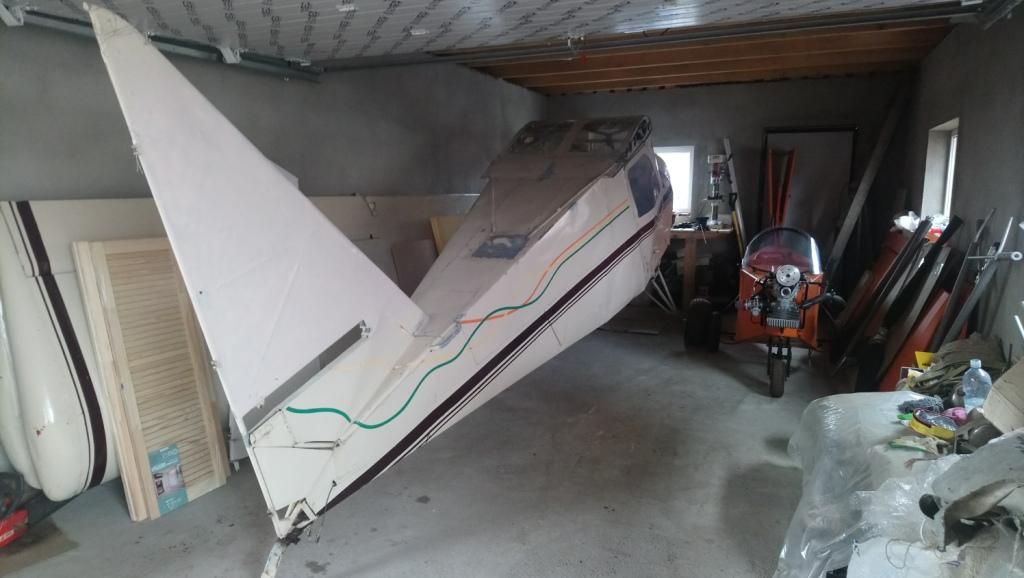

Вся увлекательная история с самолетом в этот год в эпизоде из нескольких фотографий.
Зимой сварена новая моторама и установлен движок на самолет, моим братом в перерыве между постройкой Пчелки-3....

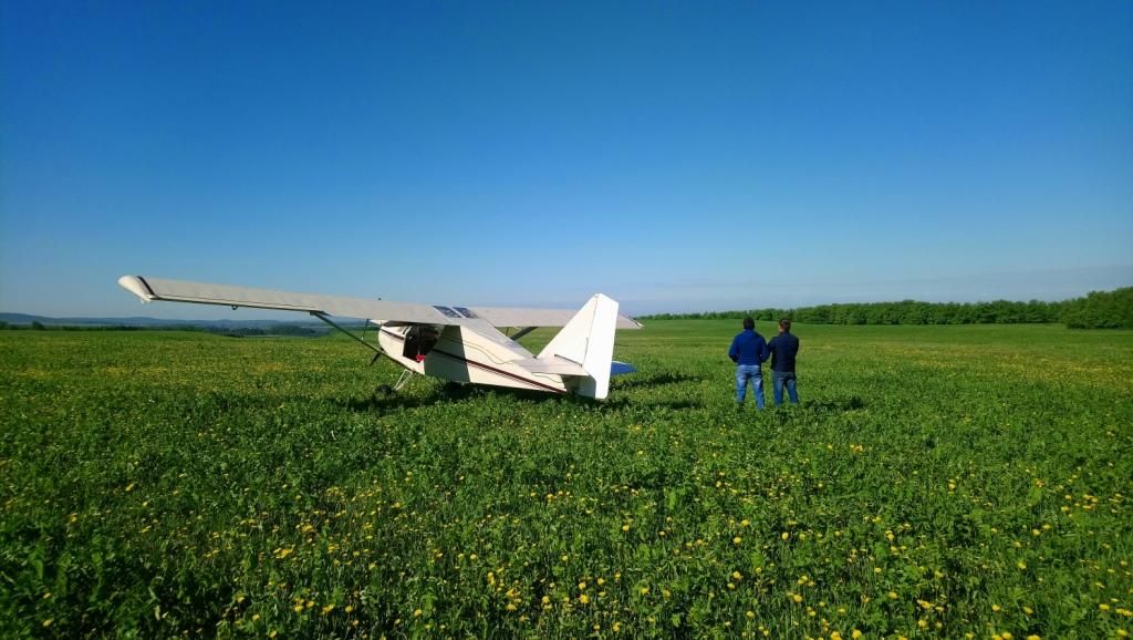

Наконец то они полеты новый винт (БУ), новый движок (БУ), инжектор 135 коней сила мощь вертикалка вдвоем 6-7 мвс.
Аэродром подобранный с воздуха

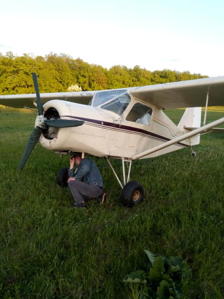

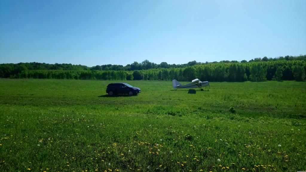

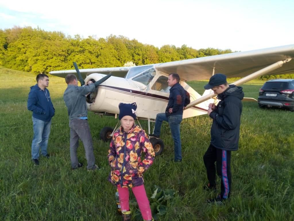

Консилиум и принятие решения почему масло капает, долить и лететь домой поближе к деревне или разборка. Пока щупом не мерили, а его там и нет....
Pilot737
Люблю Сла

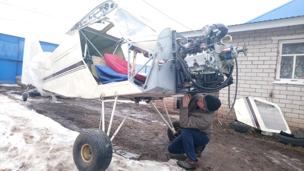

сняли движок в поле, увезли в гараж сняли ремень грм сальник коленвала, поехали в город за новым в городе его нет, решили ставить старый но не доконца не на свое старое место, пошатали рукой коленвал случайно а ему хана и его постелям. ставим движок запускаем для перелета неудача.....
Разборка!!!!!!
