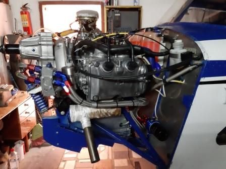

Поменяли, но это еще было пол беды, на следующий день я уже был один на поле без помощников, подключил все провода, датчики протянул все гайки, в итоге он не запустился, посадил аккумулятор, пришлось ехать на обед заодно и подзарядить. После обеда по совету брата подлил бенза в цилиндры только так появились первые вспышки, потом еще часок помучился в итоге запустил. Но возникла проблема двигатель работал неустойчиво и с глушителей полилось масло ручьем, с белым дымом, естественно он работать не смог и помер. Думал все разбирать аэроплан, вспомнил, что такое уже у меня было разок , снял трубку которая идет с картера в регулятор холостого хода, открутил ее там все в масле получается масло каким-то образом засасывается с картера и через эту трубку идет в впускной коллектор и засасывается в цилиндры. Открутил ее и выкинул через плечо. Но на этом работа двигателя не улучшилась, черный дым с маслом я прожег, и проблема ушла, но перебои не прекратились ниже 2700 не работает вообще и глохнет, отключил датчик МАФ снял просто фишку стал работать более менее, но уже стемнело я просто по рулил кругами по полю в темноте под луной и уехал домой. Вечером все думал, что делать, либо собрать толпу и разобрать его или попробовать долететь. Сегодня завел, прогрел двигатель, откопал и отодрал лыжи от снега, прилипли на морозе, кругами по полю погонял, развернул его спиной к солнцу, чтобы крылья оттаяли от инея и улетел благополучно на базу.

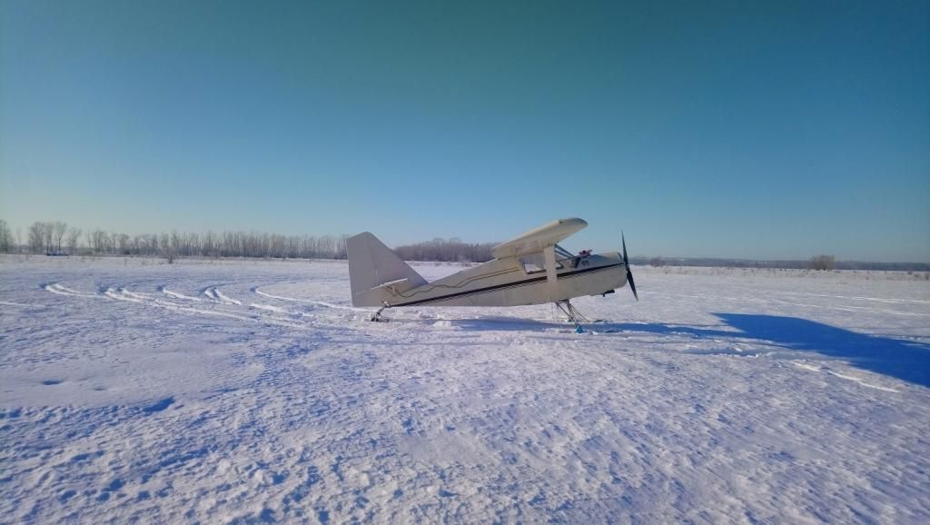

Перелет с поля.... два дня ушло на ремонт! Видно, что двигатель без датчика МАФа работает как дизель клапана цокают на малых оборотах и еще что-то, есть вибрация и приличная. Пролетел несколько кругов над аэродромом думал вдруг больше не получится полетать на этом самолете, все таки с 12 года он у меня, приключения были с ним еще какие. В основном все проблемы были с двигателями, сменил я их на этом самолете уже пять, по планеру у меня нет вопросов, единственное это то, что нет закрылков! Мне посоветовали прогревать двигатель перед полетом зимой, но как бы это само собой, не глупенький понимаю, даже улыбнулся. Согласен второй радиатор зимой не нужен но он у меня упакован и закрыт, но по нему течет жидкость летом он нужен так как оковского радиатора не хватает в жару тосол закипает на рулении, я смотрю не только по датчику, но и по уровню жидкости в бачке перед лобовым стеклом. По поводу датчиков температуры стоит штатный вкручен в двигатель но прибор от жигулей и видимо они не показывают реальную температуру летом 120 зимой 90 гр. Я поставил еще китайский в трубу после первого радиатора который под капотом стоит на переднем шпангоуте для контроля как он все таки охлаждает жидкость получается, летом жигулевский 120 дополнительный 90-100 гр, зимой жигулевский 90, дополнительный 60 при Т=-15гр. Как и почему происходит потеря масла это вопрос два двигателя и одна проблема была один летом накрылся, другой зимой нужно выяснять.
Вообще зимой свой кайф летать, кругом простор, если снег утрамбованный можно садится где угодно, рулить, взлетать и садится это очень приятные ощущения как по волнам плывешь по снегу, но для этого нужен аппарат с надежной силовой, чтобы не вытаскивать его из сугроба.

Установи систему охлаждения масла с радиатором и проставкой под маслофильтр с термостатом. А также датчик температур масла. Древняя проблема всех двигателей авто, установленных на ЛА. Масло без охлаждения имеет температуру 130 и выше, что приводит к коксованию и провороту вкладышей. Когда-то, сами летали на EJ22. Он еще терпел все издевательства в виде взлетных оборотов и номинала в 4600. Но, потом, начали ставить другие Субары и, начались вышеописанные проблемы. Субары не любят высоких оборотов, поэтому такие меры необходимы. Теперь, я серьезно поглядываю на Хонды. При всех принятых мерах, этот двигатель оказывается намного долговечнее Субару.

Добры день, скажу пару слов по субарикам, летаю на них уже 9 лет, получилось довести до летного состояния, все параметры в норме , установил маслорадиатор с термостатом, радиатор ОЖ от Таврии, температура ОЖ выше 95 не бывает , масло 85-90, да у меня ЕЖ203 с карбом.

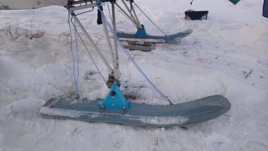

Спасибо за советы. Продолжаем эксплуатацию Рп-200, облетал самолет после замены двигателя еще раз, отсоединил нижний радиатор от системы на зиму, теперь в системе только один радиатор от оки на первом шпангоуте за двигателем. температура ОЖ сразу после радиатора в полете около 90 гр при Тнар -0 гр. Летом придется включать второй радиатор в работу как и было переделано раньше, иначе перегреется. При рулении самолет плохо разворачивается вправо, на режиме рулится нормально, так как думаю угол и схождение лыж немного не правильный, на разбеге выяснилось, что Ус-250 не работает, наверное где-то лед или вода. Двигатель на малых глохнет и работает с перебоями год не понимал в чем причина, обращался к товарищам с форума толком ни кто идею правильную не подал, после полетов выяснилось, что из-за перебоев открутились болты, один потерялся от крепления двигателя, к мотораме, снял капот подтянул и закотрил болты. Потом решил запустить и выяснить очередной раз, что же все таки мешает ему работать нормально на холостом ходу. В итоге я понял в чем причина, испытаю расскажу.

В полете нет проблем с управлением, на земле да, вправо не поворачивает на скорости руления, зима заканчивается заморачиваться с переделками лыж ой как не хочется. А кто говорил что руление и полеты это легко, тем более с хвостовой стойкой. Главное с работой двигателя вроде разобрался, трудности с рулением меня от полета не отпугивают...ситуация в стране да аховая, возможно придется продавать РП-200.
