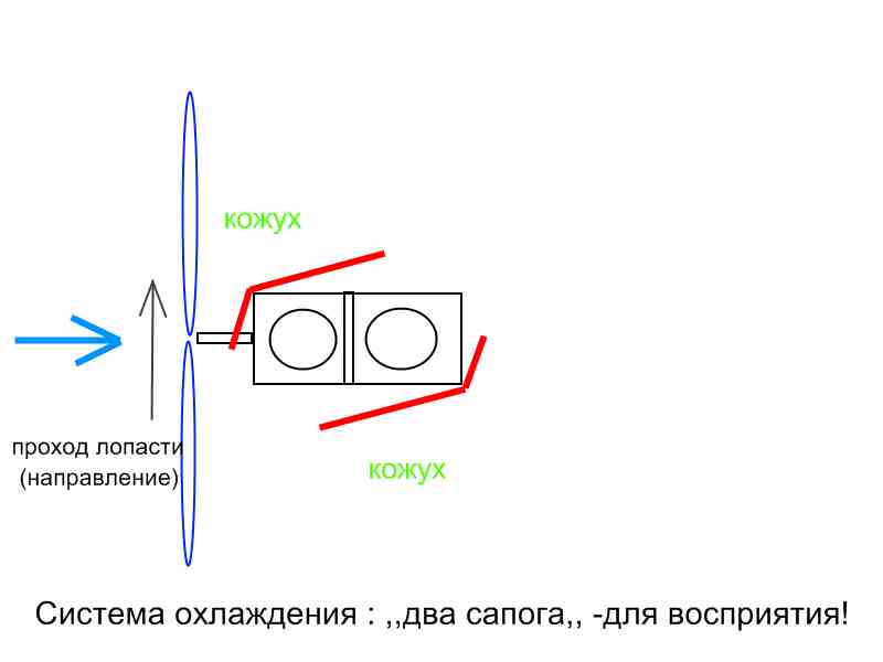

А судя по первой фотографии у Вас стенка кожуха со стороны карбов идёт паралельно цилиндрам. Это не правильно! Надо с расширением делать, как у меня на верхних рисунках.
У Вас ведь так?
argentavis
Я люблю строить махолёты!
А лучше всё таки так. На самом деле в корневой части винта скос потока небольшой. В основном здесь большее значение имеет набегающий встречный поток.
Я уже думал об этом. Но если сделать так, как на вашей последней картинке, ухудшится охлаждение с о стороны карбюраторов, - скорость движения воздуха по оребрению упадет. Особенно  у заднего цилиндра.
А вообще, картина с охлаждением в полёте такая. Обычно температура головки заднего цилиндра чуть ниже переднего, но в режиме набора высоты, это где-то 4600 - 4800 оборотов при скорости 80, температура головки заднего цилиндра становится выше, и почему-то очень медленно снижается после перехода в горизонт на крейсер. Передний цилиндр охлаждается быстрее, но и его разогрев тоже происходит быстрее.
В установившемся режиме полёта в диапазоне скоростей 80 - 100 разность температур между головками переднего и заднего цилиндров обычно 1 - 2 гр. при средней 120 гр.
Согласен, это уже крайность.
Тогда вариант с жалюзи предпочтителен. Их можно сделать и на тыльной стороне заднего цилиндра и отгибанием можно отрегулировать и выровнять выходящие потоки по цилиндрам.
И всё таки надо помнить, что на выходе общая площадь окон должна быть больше чем на входе.

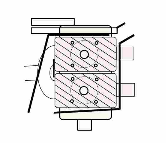

Под штанами оребрения нет, а охлаждать штаны, это только греть воздух.
Меня смущают выходные отверстия в районе карбюраторов.
И вообще, пока непонятно, какие должны быть углы установки кожухов на выходе.
На многих схемах видел вот-такие. Если оребрение расположено как на картинке, то вопросов не возникает. Углы установки соответствуют расходу охлаждающего воздуха. Скорость движения и температура воздуха распределены по оребрению равномерно.

А если  оребрение расположено так как на цилиндрах двигателя, то расширение к выходу снижает скорость движения воздуха , что способствует перегреву заднего цилиндра с задней стороны и со стороны карбюратора.
Если сделать отверстия, то движение воздуха по оребрению вдоль карбюраторов может вообще прекратится.

Логичнее было бы сделать вот-так, но очевидно, что будет затруднено прохождение воздуха по оси А-А.
Как это нет? На моих цилиндрах РМЗ-640 есть. А чтобы штаны не грели канал надо прокладочку поставить. Можно даже паранитовую а снаружи кусок фольги от пивной банки и приклепать к воздуховоду.
Вообще то если сделаете так как на крайнем Вашем рисунке скорость потока везде упадёт и охлаждение ухудшится.
Чем они Вас смущают? Вы всё время забываете, что объём воздуха при нагреве сильно увеличивается, и если вы зажмёте выход, воздух в дефлекторы вообще не пойдёт, а будет огибать двигатель снаружи. Сопротивление каналов должно быть минимальным. Если сечения всех каналов между рёбрами будет одинаковым, то даже при расширяющихся каналах к выходу скорость потока будет везде одинакова, потому что объём воздуха увеличивается. Главное добиться чтобы сопротивление каналов было везде одинаковым. Эти жалюзи позволят подогнать эти параметры. Их ведь можно будет и подогнуть и задросселировать там где будет нужно. Промерите температуру в разных точках и будет видно где приоткрыть где придушить.
К стати канал под штанами улучшит циркуляцию по линии А.
