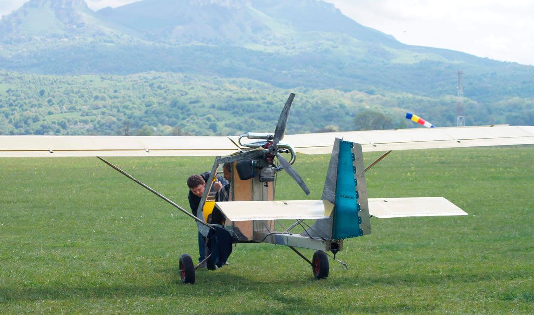

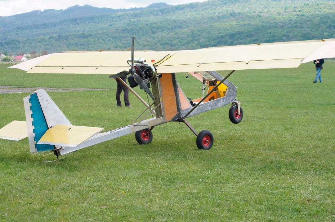

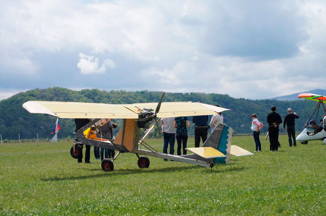

9 и10 мая традиционно на аэродроме ПСЕБАЙ в краснодарском крае  поводился слет СЛА   в честь 70 ЛЕТИЮ ВЕЛИКОЙ ПОБЕДЫ.
НП

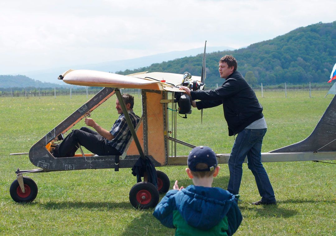

  ПРОДОЛЖЕНИЕ темы сам. до 115 кг  да  чтоб еще и летал Назвали ПОБЕДА  сделали за 1.5 мес успели к 9 мая   чтобы не омрачать  праздник  только  подлетывали . сейчас на  доработке.ОПУСКАЕМДВИГАТЕЛЬ НА  150 ММ ВНИЗ  смещаем осн. шасси на 50 мм вперед.  ждем погоду для полетов.     Особенности конструкции...  крыло  вес конс 12.8  кг   обш. каст 0.5    стаб  . также обшит каст 0.5 мм  балка и пилон из листа д 16 т   боковины выклеены  имеют съемные двери  . Г О  цельноповоротное.   Фокус самолета 45 проц.  центровка с пил 110 кг  29 проц  с пил 67  кг 36 проц      Двиг  с парамотора испанскии 29 лс  при 8000 об. мин. тяга с винт 134см  мах 70 кг  . по двиг вопросов нет  работает ровно хорошо запускается. оборудован принудительной обдувкой.. . К СОЖАЛЕНИЮ  НЕТ ПОКА  ПРОСТОГО И НАДЕЖНОГО    летаюшего не в интернете такого  самолета    Я ИМЕЮ  ВВИДУ ХОТЯ БЫ С ДВОЙНЫМ ЗАПАСОМ  ПО РАЗНИЦЕ СКОРОСТИ  КРЕЙСР  ВЗЛЕТ. МЫ СТРЕМИМСЯ ПОЛУЧИТЬ  ТАКОЙ САМ.
НП
НИКИШИНУ  ВАЛЕРИЮ М Т ЕЛЕФ.. 8 928 9086713  НИКОЛАЙ
НП, приветствую. В голове крутится вопрос о скорости снижения при вынужденой (двигатель выкл) посадке. Для моего веса 137 кг и скорости снижения -2 м\сек, какой площади должно быть крыло самолета Победа?
pawel0001
Мы планируем на 1 м увеличение площади крыла без особых доработок для "малышей" вашего размера.
Безопасная скорость планирования при отказе силой установки тогда составит с вашим весом 70км/ч,
а вертикальная будет в районе 2.5м/с.
Требуются полеты для уточнения этих характеристик.
Для Vy=2.м/с нужно либо уменьшить скорость планирования и выйти на 2 режимы, что не безопасно,
либо увеличивать площадь крыла раза в полтора, либо коренным образом менять механизацию крыла.
Можно использовать сочетание этих трех направлений.
Но есть ли смысл стремиться к такой величине вертикальной скорости, что это даст?
