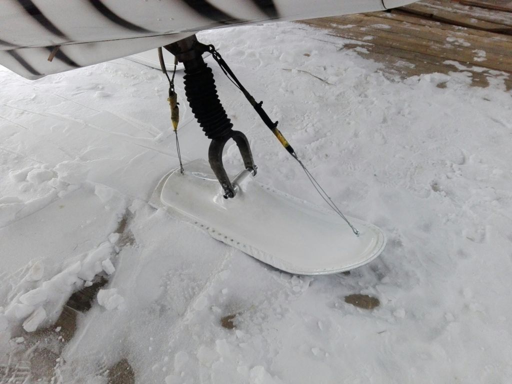

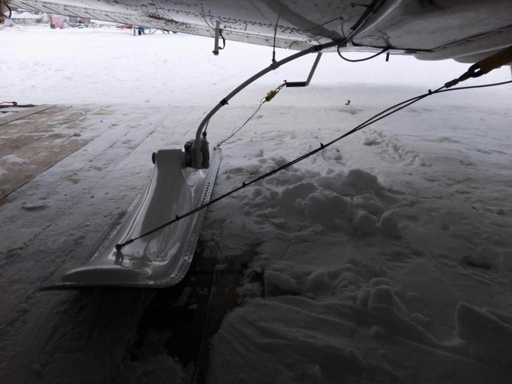

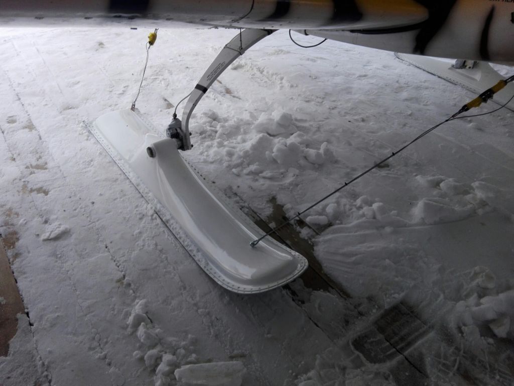

Всем привет!

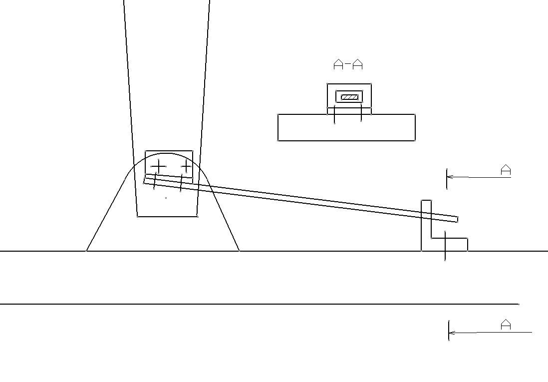

А есть ли у кого схема или хотя бы фотки, как крепить растяжки на лыжи, тросики и резинки?
В Екатеринбурге выпал снег и установился легкий минус  🙂
спереди и с зади резинки, а спереди тросик обязательно 2мм примерно так поставить, чтоб при взлетном угле его не рвало.
иначе при обрыве резинки лыжу может провернуть.
но вообще сейчас так уже ни кто не делает, вместо резинок пользуют рессорки небольшие закрепленные на рессоре жестко и на лыже подвижно через скобу или серьгу.
Рессорки должны быть реессорными, из рессоры от УАЗ отпилите кусочек, и ничего не согнет. Шириной 35..40мм длинной 300примерно. Можно с сужением сделать но это уже изыски. И конечно тросики нужны по первости.
Не будет хватать, сделать по шире ещё.
Поставил пластиковые лыжи от Эльбруса, рассчитанные для С172, 5 часов налетал, выводы рано еще делать
ничего не подгонял, продиктовал Эльбрусу размеры, он все сделал, фотки  пришлю, пока смотрим видео, как мы учимся крутить Тигру))
