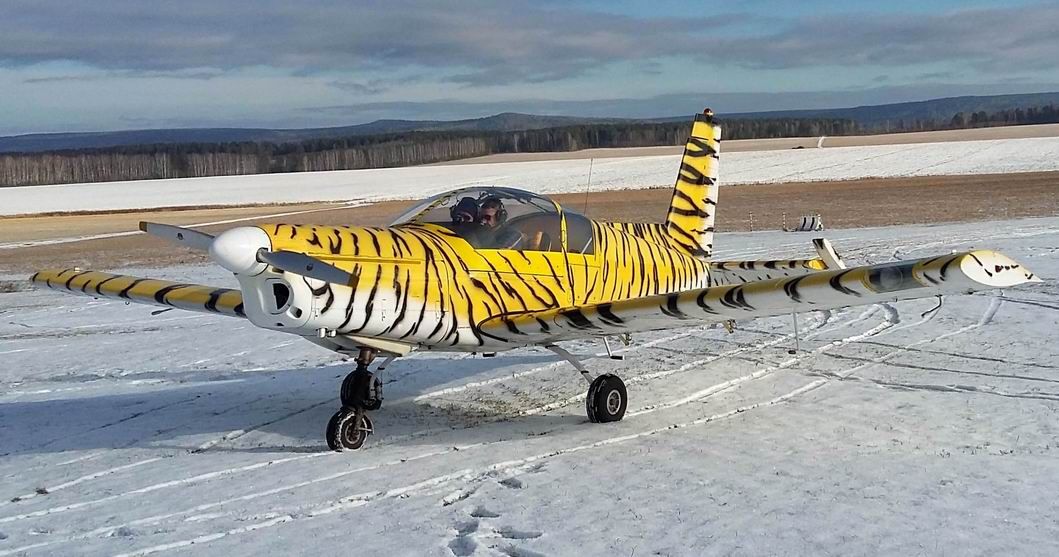

Пока летал по кругам, и с прошлых выходных начал маршрутики, из Екатеринбурга в Грань, в Михайловск к Дяде Вове. На маршруте очень приятно пилотировать, как будто в 182 Цессне, тока помедленнее

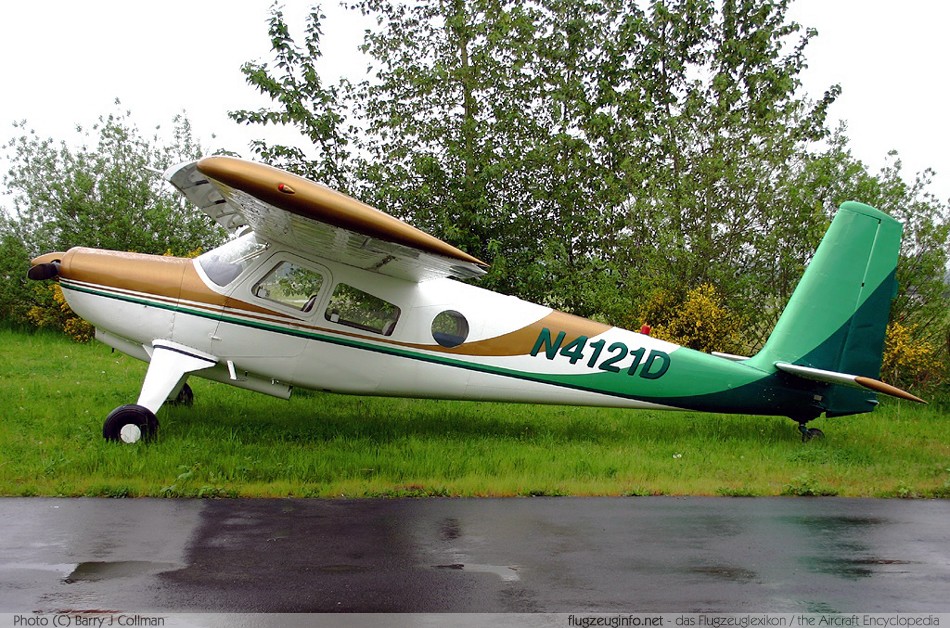

Оффтоп по теме STOL авиации. Наткнулся на фото 62-63 года (судя мо модельному году авто). Очень интересный аппарат: нет подкосов, зато есть предкрылок!  Похож и на скайвегон, и на пайпер 21-23 Paser /Twin.
Решил, что на фото HELIO/Super Courier, в 57-60 их принимали на вооружение как легкий армейский самолет для малоподготовленных площадок (наряду с РС-6 пилатусом и  DHC бивером).  У всех прочих аппаратов есть подкосы-тут нет. при этом аппарат с минимум 300 кг полезной нагрузки может стабильно держать высоту и курс на 50кмч-много видео с авиашоу. При этом рабочий экономический крейсер в 250кмЧ! 75% крейсер при загрузках более 500кг (1200lbs) 270кмч.
Аппарат рекордсмен по широте диапазона скоростей. Аналоги или минимальную скорость 80кмч или  реальный крейсер до 250. Машина редкая. Интересно-заявленные лтх это чудо измерений(малый вес при максимальных показателях) или образец сложной работающей системы? Машина то тяжелая-1800кг+. можно рассчитать Glastar sportsman полным  весом в тонну, с предкрылком на 70-75кмч, но 50? Вопрос: реальны ли заявленные данные и диапозон-веса, дальности, скорости? Если реальны почему только изготовили только 500 штук?
