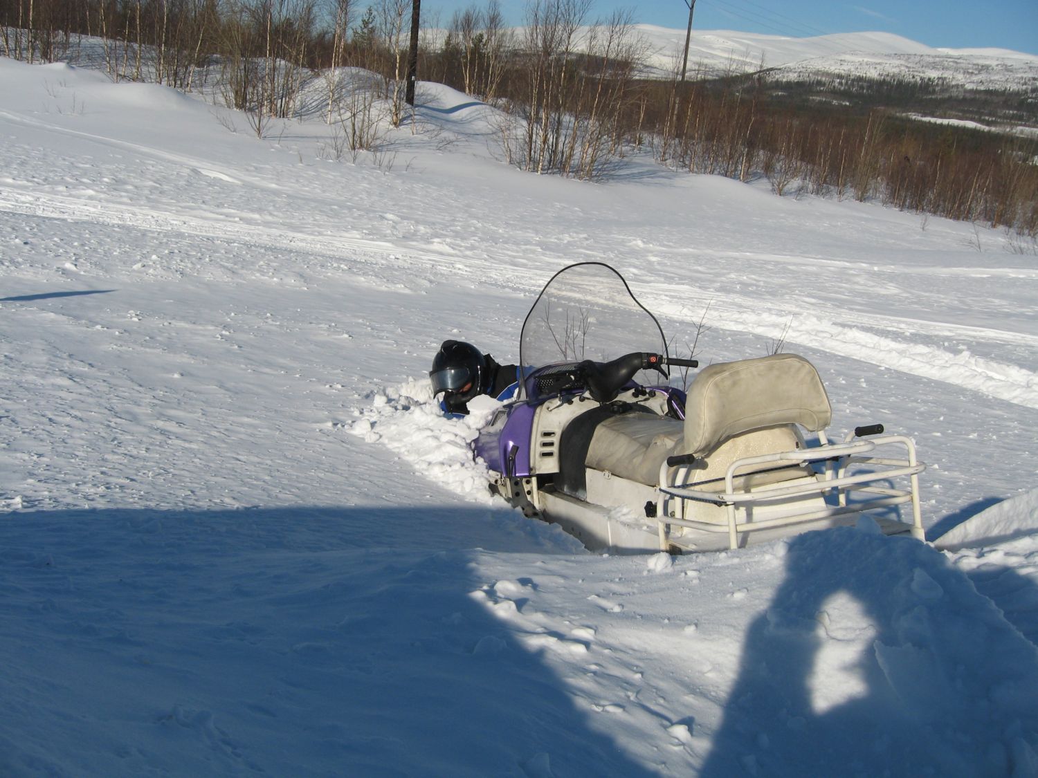

Всем птенцеводам Здравствуйте! Случился у меня в субботу конфуз. Хотел бы услышать ваши мнения, рекомендации, может у кого такое и было? Но обо всем по порядку:
Авиционный налет у меня совсем не большой. Так получилось, что перерыв в полетах составил почти 7 месяцев. В декабре купил ротакс 618 и установил на птенца. Вообщем пока суть да дело, регулировки-настройки, готов был облетать самолет к середине марта. Так как снега у нас много, а точнее очень много, переодически выезжал на взлетку утаптывать снег снегоходом. В субботу взял самолет и поехал на полеты. Погода солнышко(светит но особо не греет) температура -3-5(комфортно) штиль. Собрал аппарат на лыжи и поехал по взлетке приминая свежий снежок. Проверки, осмотры, вроде все в норме, к взлету готов. Разбежался, оторвался. Обороты 6000,в набор иду уверенно 2 м/с при скорости 120. Набрал 200 метров прибрал оборотики до5500,лечу по кругу. Все работает штатно. Руки, ноги, глаза, голова всоминают все чему их учили, собирая в кучу приборы, горизонты, шарики.Кружок сделал посадка штатно, пробег удивительно короткий, метров 50. Полет 7 минут :~). Тело и голова все помнит :), осмотр самолета, все хороЧё. Улыбка на лице :D. Небольшой перекур, подумал на что надо обратить внимание в следующем полете. Собрался, пристегнулся, вырулил. Разбег, полполосы пробежал , а это метров 300, а скорости для отрыва не набрал :-?. Взлет прекратил. Снова все осмотрел, планер, силовую установку. Позвал помошников :craZy :craZy. Уперлись в рессоры, дал взлетный режим. В стопе выходит на обороты6100. Снова пробую взлетать, но так и не смог разогнать самолет более 60 км/час, после 40км/час как будто за жо хвост кто то держит. На этот день все полеты закончились. В растроенных чувствах увез птенчика в гараж :'(.

Если лыжи не катят то проблема не  совсем в них :)
-300 м разбега  в одноместном варианте говорит как раз об этом,первые 100-150м  разбега должны были вас  убедить прекратить взлет,если конечно с головой все в порядке.
Сколько написано про это- не счесть! Сделайте нормальную подошву и будет вам счастье,да и ещё ,методику взлёта меняйте в зависимости от погоды и подстилающей поверхности или подготовки последней..... Без обид.

Чуть подробней можно, тоже без обид... :) Вырисовывается такая версия, что я делая первый взлет по свежему снежку, где не успел утоптать, разогнался. А вот после пришлось катиться до конца взлетки , разворачиваться, возвращаться в точку старта. Соответственно укатал примял все что было и после лыжи не поехали...

а подошва у лыж какая
Металическая лыжи сделаны в Кумертау в придачу к самолету
Раскатывать надо,раскатывать
Борис Борисыч что раскатывать? В гараже уже раскатали  [smiley=beer.gif] был мокрый как мышь после сугробов. Взлетку укатал как каток сами даже не проваливались

Самая хорошая из полиэтилена.
У горнопляжников самая хорошая и тоже не ехала, хотя и склон укатанный, и удельное давление меньше, и скольжение лучше...

Виталик,ты забыл,у тебя лыжи с подогревом...!Разницца в 1-2гр с Т снега в результате трения-скольжения(плюс прогрев от металла от солнечных лучей),на стоянке вызывает таяние и примерзание прилегающих снежинок,вот на этой шубе изморози ты и пытался разогнацца,всё равно,что на нождачной шкурке... Потому я сказал,РАСКАТЫВАЙ!!!...лыжу,а не полосу...
Такие эффекты возникают,когда Т воздуха близко к 0 и влажность более 60%

Полосу трамбовал снегоходом и не один раз. Крайний на кануне полетов. Когда приехал летать свежий снежок лежал по щиколотку. Шаг вправо влево от накатаного-ушел по грудь примерно так
