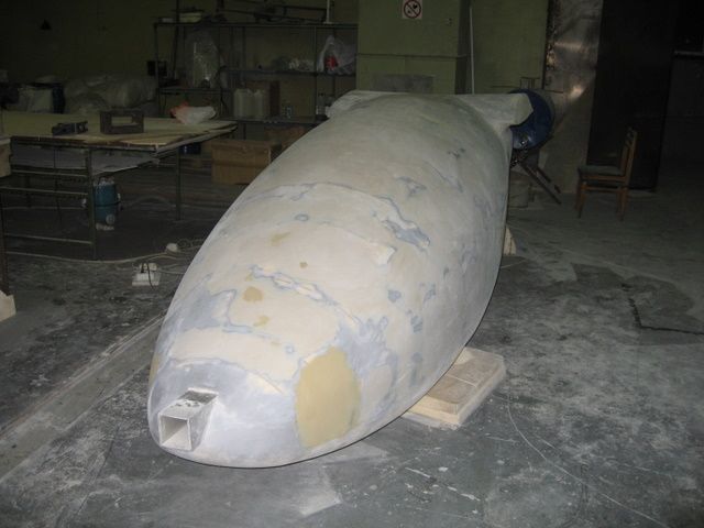

expflyer

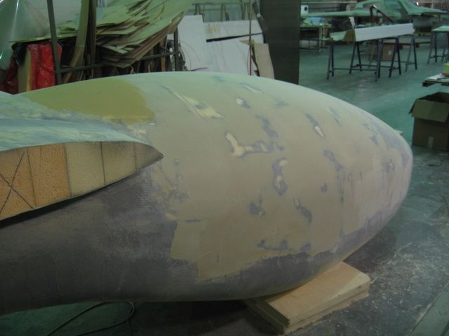

труба стоит подумываю с носа сделать вырез и вставить ещё одну :cool:
expflyer
Рома жалко что твой педалеплан не уточка, но я надеюсь что ты на нём покажешь его лучшие характеристики :cool: [smiley=thumbsup.gif]

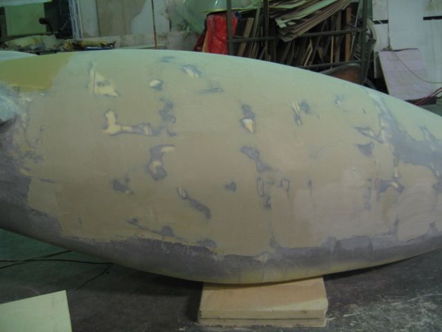

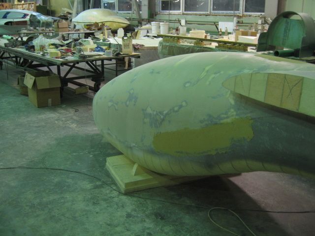

expflyer
привет вырезал квадратное отверстие в носу ,вставил трубу  ::)пока занимаюсь выведением поверхности шпаклёвки боди ушло 4 килограмма на верхнюю часть ,это где-то  одна треть верхней поверхности ,а ещё так-же ровнять низ болвана ,потом грунтовать  :cool:работа кропотливая , матрицу расчитываю сделать из 4-х частей две нижних по иси симметрии,одну по фонарю и четвёртую верхнюю зализ-наплыв верхнего крыла  :IMHO :craZy
expflyer
пока шпаклюю процесс долгий труба в нос не хотела входить снял заусенци и все пошло как по маслу ::)

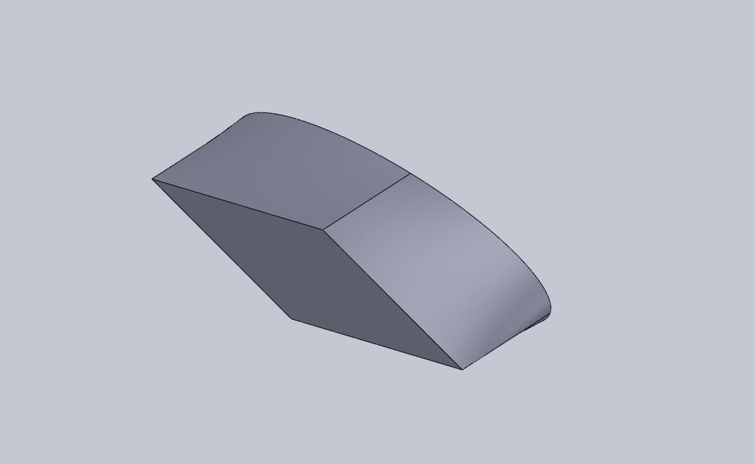

добрый вечер!возник вопрос если кто резал пенопласт на чпу струной , можно ли заставить эту умную машину параллельно считывать и воспроизводить разное к примеру с одной стороны исполнить овал ,а с другой ромб в результате получить фигуру типа :ромб соединён с овалом одно тело :cool:
expflyer
или струна может резать только параллельно ? :~)
Теоретически возможно. Практически надо решить вопросы с натяжением струны и софтом. И правильно зафиксировать заготовку.
Возможно быстрее по шаблонам вручную. ИМХО.

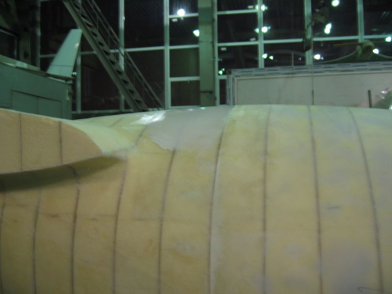

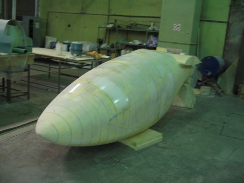

expflyer
сегодня сделал на болван две нервюры из фанеры ,ипрежде чем привертеть долго всё устанавливал в горизонт :~) :craZy
expflyer
в общем после установки нервюр на их место понял что болванчика ещё кое где проидётся пилить под размеры шаблонов , а то никак не совпадает! :craZy

expflyer
привет всем!после кропотливой работы установки шаблонов, пришлось спиливать кое где болванчик так, что сечения отпечатанные на плотере имеют расхождения в размерах и поэтому нужен постоянный контроль-замер :IMHO
expflyer
привет  :cool:на болван  укладывается  один слой ткани "450" т.к. она удобная ,и достаточно толстая ,а после пропитки смолой растягивается на поверхности принимая любую форму :IMHO :craZy
