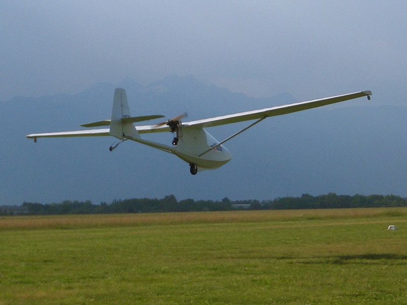

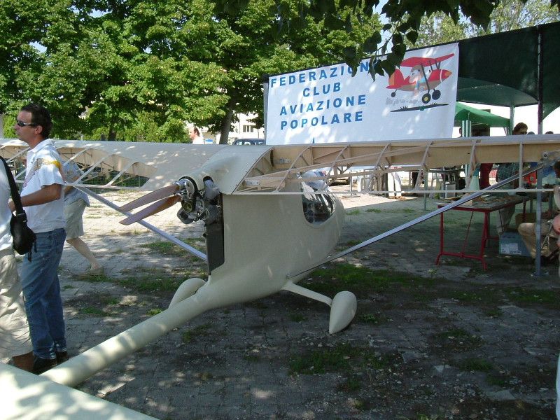

Доброго времени суток, уважаемые форумчане.
Хочется летать на планере в свободное от других дел время. И, не зависеть от наличия буксировщика на поле в удобное для тебя время. При этом, понятное дело, на даже Б.У Discus 2T денег нет.  Порывшись в инете, ничего подходящего что то не нашёл. Для самостоятельной постройки кажется подходящим проект "Piuma" http://www.piumaproject.com/index.php?_r=2122&id=18
Только с максимально спрятанным в фюзеляж двигателем, складывающимся винтом, велосипедным не убирающимся шасси, и возможно Т-образным хвостовым опереним с жёсткими профилированными подкосами. некий гибрид из этих двух фот, возможно композитный, а не просто деревянный.
Ну а теперь, немного вопросов к знающим людям.
На какое аэродинамическое качество можно рассчитывать у такого планера?
Существуют ли подобные проекты ещё?
На сколько сложно построить такой планер?
Какой может получится вес?
ну и Какой приблизительный бюджет может получиться?
Максим.

Если хочеться строить - тогда надо строить....
Если летать - то проще купить готовый http://www.reaa.ru/cgi-bin/yabbA/YaBB.pl?num=1439976855
При созимеримой цене (http://www.piumaproject.com/index.php?_r=2122&id=21 5500+двигатель+приборы+мелочовка+1000часов работ)  заранее лушие характеристики (качество 23 у Vivat-а против 17 у Piuma)и эксплутационные свойства (цельнометаллический планер против деревянной кострукции). Да обеспечить ангарное хранение для деревянного планера потом станет денег 🙁
ну, Виват, как мне кажется, это всё же больше именно мото планер, с постоянно работающем мотором. Реализовать на нём складывание винта или флюгирование будет сильно небюджетно.
Хочется, всё же больше именно парить, а не пилить на двигателе и смотреть на мельтешащий проп перед собой.  🙂
у ПИУМы спокойно можно добиться качества 20+,у них более поздние модели уже имеют такое качество.
ВИВАТ сложен в эксплуатации,+необходима  регистрация со всеми вытекающими.
у Piuma Evolution качество 20,это с 3-х стоечным шасси и обычным винтом.
Немного поработав с аэродинамикой,+складной винт и велосипедное шасси вот и получите 22+.
Не могли бы Вы уточнить в чем сложность ?
А регистрация нужна по любому Piuma 330 lb (150 кг) пустая весит.
А с качеством, вряд ли удаться улучшить (ухудшить запросто), вроде как Piuma проетировали  профи с реальным опытом планерных полетов....
Правильное направление. Выбрана оптимальная схема. Только делай сразу для двух человек, потом все равно захочешь.
...ну и Какой приблизительный бюджет может получиться?
КИТ- как правило, минимальные финансовые расходы, при минимальных затратах времени. Если Вы хотите сократить бюджет на 1Евро/1$/100 руб, придется увеличивать затраты труда примерно на 0,5-1.0 час, но не более чем на 1500 Евр(примерно 20-25% от озвученной стоимости КИТа), что приведет к увеличению трудоемкости примерно на 1000-1500 чел.часов. Если же еще собираетесь снизить фин.затраты, то счет пойдет уже на 2-4 часов/евро. Т.к. это уже будет работа не руками, а головой ( не изготовление, а расчеты и чертежи). Опять же, не более  20-25%. Или +2000-4000 чел.час.  Остальное- около 50%- как правило- стоимость материалов и комплектующих. ( т.е. ниже 2000-2500 Е + 4000-6000 чел.час  опуститься невозможно
Естественно- это ОЧЕНЬ ГРУБЫЕ ПРИКИДКИ!
Не зная Ваших возможностей по мастерской/оборудованию, квалификации слесаря/инженера и проч. и проч. - точнее, не определить.
Да с квалификацией всё боле менее нормально Как ни как был десятилетний опыт авиамодельного детства и закончил вроде третий факультет МАИ. По мастерской тоже вроде боле менее нормально по дереву, да и по металлу тоже кое что есть, если только не потребуется что-то фрезеровать. Но вот не уверен, что смогу сам правильно всё обсчитать, и спроектировать. Со свободным временем напряжёнка, думаю, не больше часа в день смогу выделить. Ну и не хотелось бы больше пары лет строить. Итого, если строить одному, часов 700 получается ну и 3-5 кЕвров на мотор/комплектуху, в принципе не пугает.
В идеале, хотелось бы подобрать готовое, боле мене подходящее крыло, а фюз и хвостовое оперение построить уже самостоятельно ну или частично, также подобрав подходящие узлы от других китов/или производимых планеров-самолётов.
