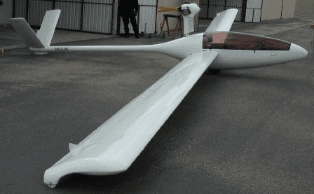

у такого варианта будет качество выше чем у того что в первом посту? тогда может и не ломать голову а взять тот же АС-4-115 и к нему приделать мотор сверху?
    47,6 КБ · Просмотры: 397
Смотря на то что вам нужно от планера:
для маршрутных полетов-один,возможно что и АС-4-115 или подобный
для отдыха в районе точки,не запариваясь на дальность и скорость-другой.
В первом случае важнее качество,тогда вам ближе к стеклопластику надо смотреть;
во втором случае-важнее минимальная вертикалка на снижении.При этом иметь философию полета на дельтаплане(слабые потоки,простота транспортировки и сборки,хранение в гараже).
Тогда вам деревянная или трубко-тряпочная конструкция удобнее будет.(PIUMA,ULF-1(2),GOAT-4)
Можно без заморочек на качество выпаривать в узких слабых потоках,пример УЛЬФ-2 с качеством 14 и винтом и шасси в потоке:
http://www.reaa.ru/cgi-bin/yabb/YaBB.pl?num=1201987900/1656#1656
интересны сейчас именно маршрутные полёты, под это и смотрю аппарат, что будет дальше, не знаю.
