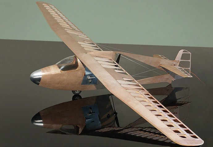

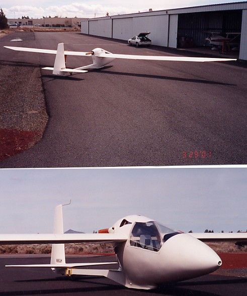

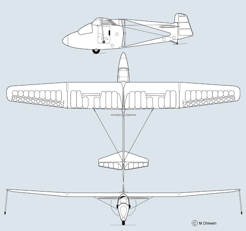

пару фоток
    50,9 КБ · Просмотры: 448
    42,8 КБ · Просмотры: 450
    41,7 КБ · Просмотры: 444
ух ты. а что это за аппарат на первых двух фото? Где можно посмотреть почитать про него?

порылся в интернете и нашёл показанный выше s2a
https://en.wikipedia.org/wiki/Strojnik_S-2
аэродинамическое качество 34! виват нервно курит в сторонке. 🙂 .
действительно, оказывается всё уже придумано до нас.

одноместный -
кажется набрёл на чертежи S2A
http://www.wgc.mb.ca/s2a/
Похожи на манускрипты из прошлого века. 🙂 Руки прям так и чешутся повторить. 🙂 но понимание того, что не смогу выделить достаточно времени на такое строительство, вынужденно остываю.
К стати, крыло получается очень технологичным. Если делать в стекле, то можно обойтись одной матрицей на обе половины, плюс пара маленьких на законцовки.
