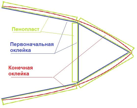

Вот нашёл относительно не сложную штучную технологию для фюзеляжа.
Ну, она вообще-то довольно широко и успешно применяется. Разве что не у нас (но тут дело не в этой конкретно технологии, а вообще в низкой популярности композитинга, плюс очень многие делают по старинке - т.е. лепят для единичного экземпляра матрицы).
Единственный нюанс этой техники, который не описывают: первый слой стекла на пенопласте нельзя делать толстым, иначе треснет при сгибании. В случае, когда требуется толстостенная трехслойка - придется этот внутренний слой после сборки всего фюзеляжа дополнительно изнутри наращивать слоями.
Технология сама по себе хороша, но: фюзеляжи серийные обычно однослойные, довольно толстые (миллиметра три-пять). Трехслойки же на несущих плоскостях. Можно выполнить по этой технике, наклеить толстую наружную корочку, а потом весь пенопласт удалить?

Это ёрничество, или желание предложить помощь за денежку?
Дорогой T300, это не ёрничество, а больше сарказм, уж простите.
Просто смысл пропадает всей затеи если вы хотите в домашних условиях построить планер и покупаете к нему крылья.
Тагда что мешает просто купить планер целиком ?
И двигатели на него ставят тоже и даже механизм убирания есть.
Зачем ???
Тем более судя по стрингерам из стеклоарматуры опыта с композитами у вас нету вообще.
Стрингеров в композитном планере нету, просто нету и всё.
ещё нервюр нету, только корневая и может быть в узлах крепления кронштейнов, но может и не быть.
Да и шпангоутов на композитный самолет штуки 3..4.
всё дело в 3-х слойной обшивке, которая и так жесткая.
Я бы вам предложил такой вариант.
1. на столе выклеить пенопласт и с одной стороный оклеить стеклотканью (2-х слойка).
2. на квадратную трубу или на две круглые трубы насадить шпангоуты, выклеиные на столе из 3-х слойки. также насадить технологические шпангоуты из чистого пенопласта, чтобы пролеты были не больше 250..300мм.
3. наклеить 2-х слойку на шпангоуты начажанные на трубу(трубы)
в 2-х слойке делать прорези вдоль кривизны в пенопласте (не задеваем стеклоткань(нужны ножи специальные с ограничителями)
4. силовые шпаноуты проклеиваем мокрыми полосками стекла изнутри.
5. вышкуриваем снаружи пенопласт и оклеиваем его снаружи(без вакума) но на [highlight]отлип[/highlight] не допускаем пузырей ни в коем случае, их придется все вырезать и проклеивать или заполнять смолой.
6. выламываем технологические шпангоуты.
7. потом долго шкурим и шпаклюем поверхность с микросферой и эпоксидной смолой, чтобы не набрать вес.
Ну и лучше конечно потренироваться с композитами, там много особенностей.

Если так сделать как вы, Леха, предлагаете, то вся поверхность сформируется "рубленая", т.е. из панелей одинарной кривизны. А если построить по технологии КR-2S, но потом удалить весь пенопласт вместе с внутренними слоями композита, можно изобразить скругленные формы, отталкиваясь от плоских блоков:
ну пускай, зато в веса уложится можно, сколько шпаклевки то уйдет на двойную кривизну то, да и пенопласт лишний тоже весит.
А-25 и А-23 был по такой технологии сделан.
вы привели рутановскую технологию, согласен с ней если человек хочет двойную кривизну.
Купить целиком дорого.
Может вам оболочки продадут ?
рукоблудный фюзеляж двойной кривизны ой тяжело будет делать.
я болван делал по примерно такой технологии. ой я и нашкурился.
я тоже думал с начало сделать в еденичном экземпляре, но потом пришел к выводу, что будет весить как чугунный мост и начал делать матрицы, при этом трудоемкость самих матриц это примерно 15процентов от изготовления болвана получилась. Так что я понимаю тех людей которые делают из за одного экземпляра матрицы.
МО
штатная форма фюзеляжа не подходит к желаемой компоновке.
Может действительно, заморочится "грубым" болваном. Меньшим реального размера на толщину сендвича, и уже прямо на нём выклеивать кусками фюзеляж из листового пенопласта. ?
ну а если не получится, то довести его до "полноразмерного" и на нём уже делать матрицы?
Hind
Sailplanes my love
Мне кажется, ключ к быстрому процессу - все шкурить только по мягкому пенопласту. Его вообще-то можно вывести с приличной точностью. Это всплыло у Админа при изготовлении крыльев Велосити. Когда пенопластовое ядро выведено не "примерно", а с высокой точностью, то шпаклевание и шкурение готового (оклееного) крыла ускоряется на порядок. Это при серьезных требованиях к профилю. Фюзеляж же можно просто не доводить с таким фанатизмом, оставить чуть-чуть волнистый, как вышло по пенопласту - так и изготовить. А пенопласт я весь предлагаю выкинуть в конце процесса )) Так что он ничего не весит ))

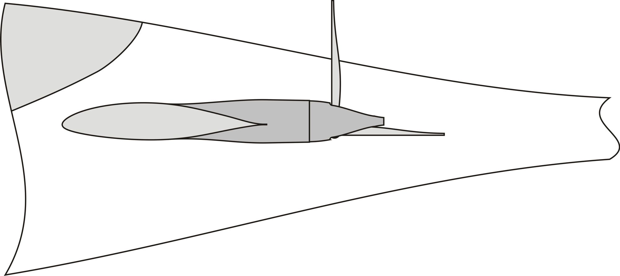

Для электро варианта, да, так можно попробовать делать.
Ну а для себя, я пока решил делать с ДВС.
Два двс с электро запуском на крыльях, будут тяжёлыми и громоздкими. Про сборку/разборку планера в таком варианте вообще молчу.
А17
Я люблю этот Форум!
Двигатель 2,5кг.: http://www.hobbyking.com/hobbyking/store/__25413__Turnigy_RotoMax_150cc_Size_Brushless_Outrunner_Motor.html
Регулятор 0,45кг: http://www.hobbyking.com/hobbyking/store/__25202__Turnigy_dlux_250A_HV_14s_60v_ESC.html
... с пилоном, обтекателем, коком и винтом 5...6кг.
