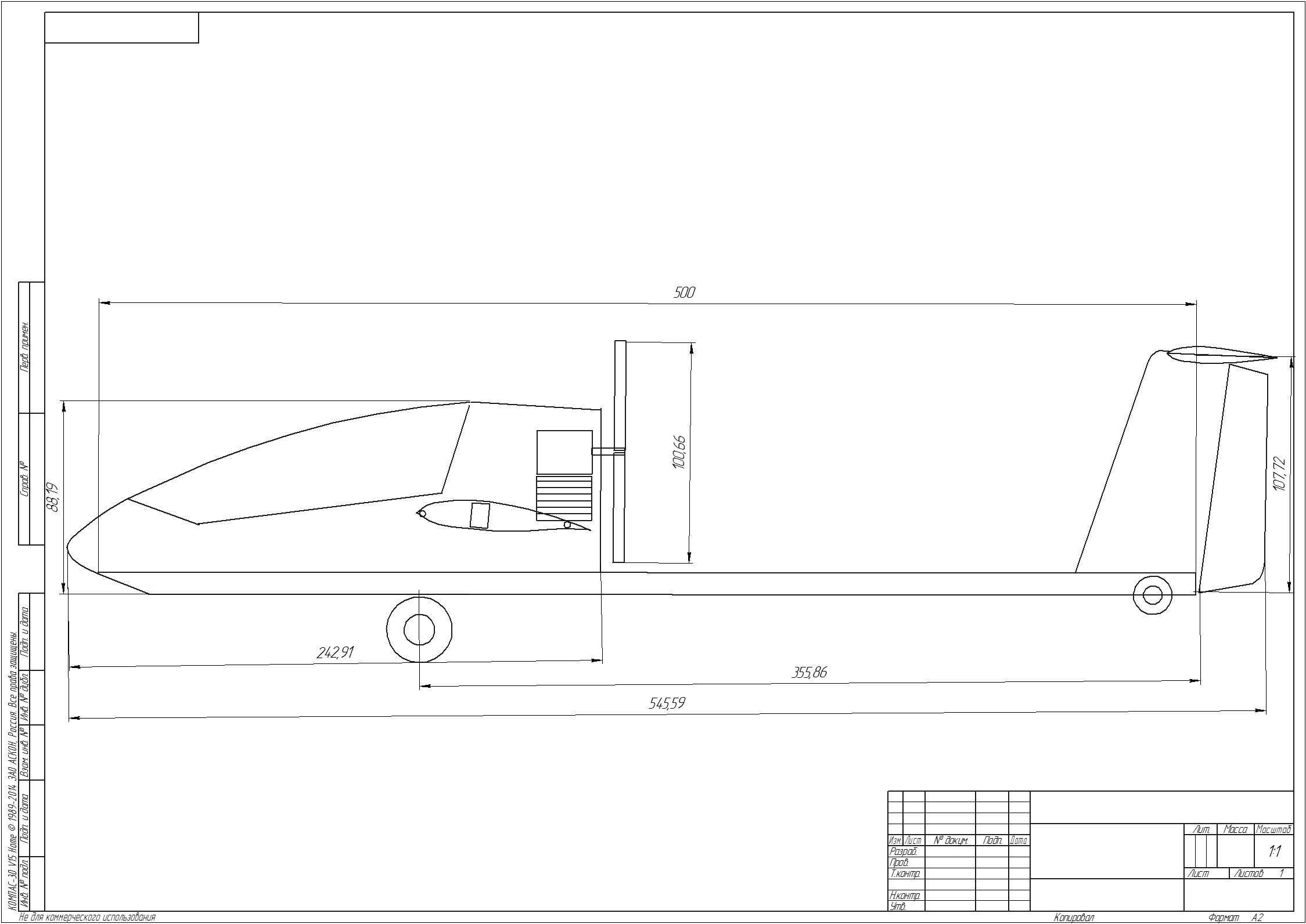

Самостартующий, самодельный/китовый, планер.
Первые опыты черчения в Компасе.
Обрисовал по контуру фюзеляж АС-4-115. Отрезал лишнее и   посадил на трубу 100мм в диаметре. В результате, получилось это. Как привязывать к трубе крыло. шасси и мотор, пока не очень понятно
    141,8 КБ · Просмотры: 263

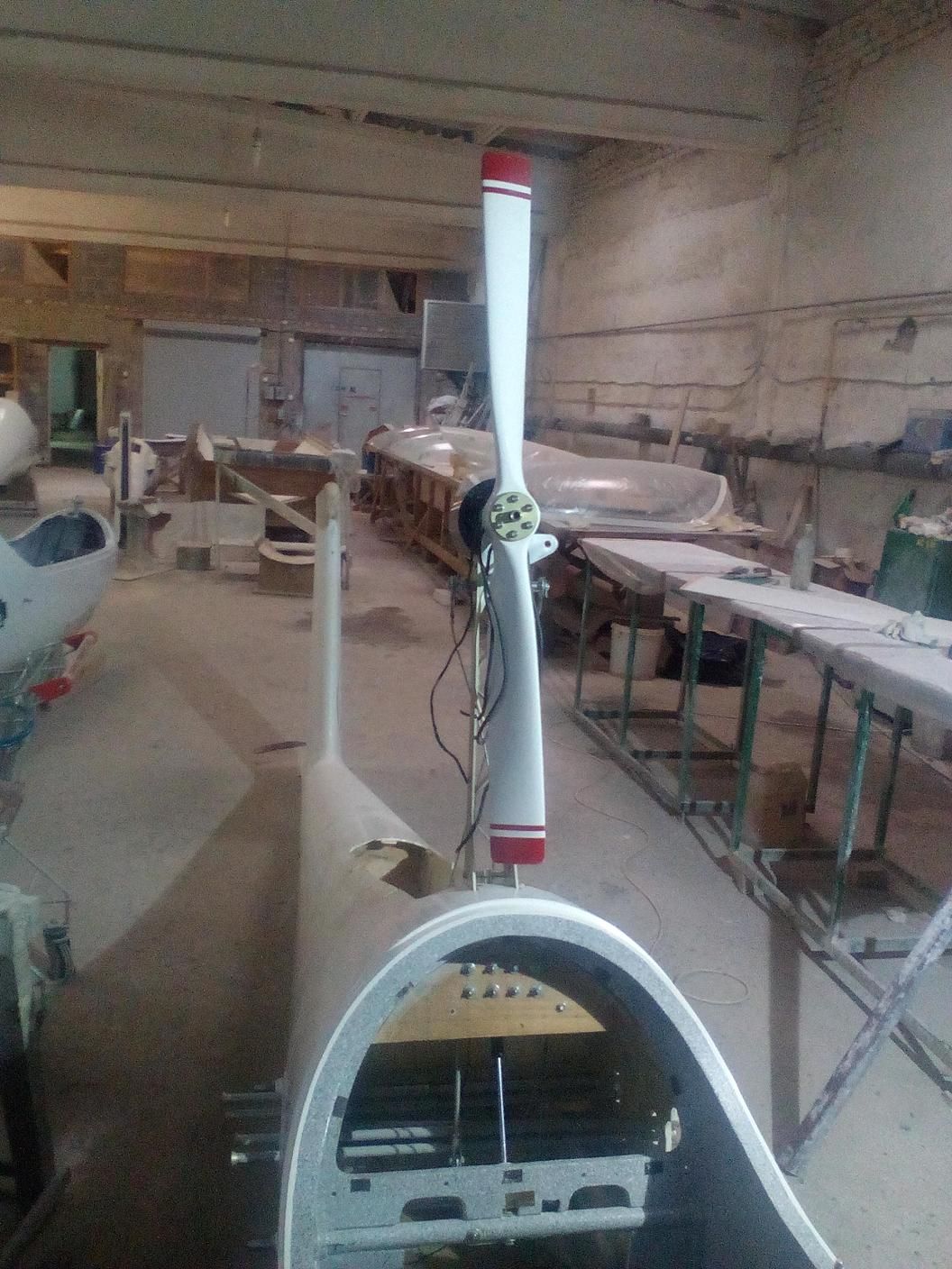

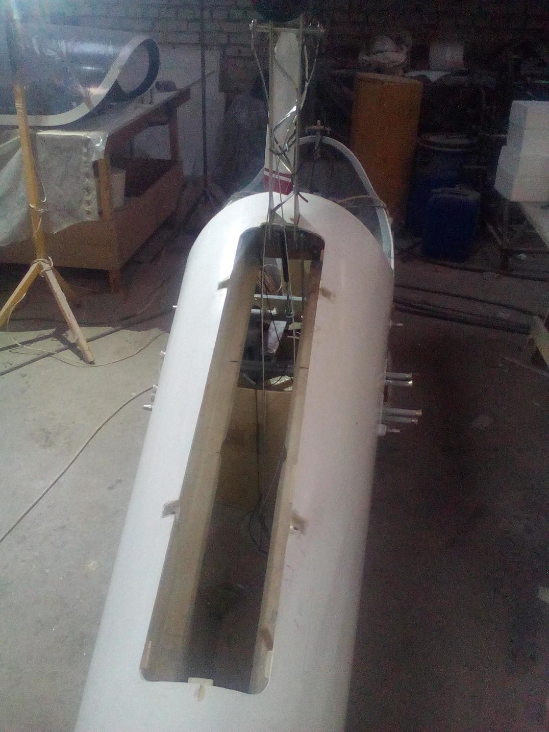

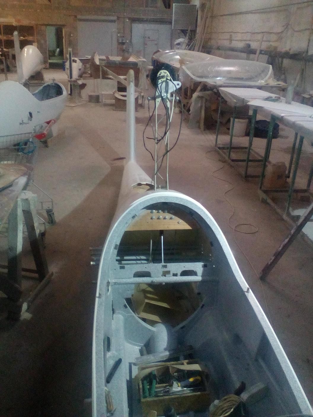

Очень надеюсь, что у пензенского Авиастроителя всё получится.

Конечно получится, только вот ценник на электричество, даже в отечественном исполнении распугает практически всех потенциальных покупателей.
Значит не судьба.  Ну а цену вы всетаки уточните, только в рублях на конечный продукт, возможно все не так стращно.
Мне называли, что то около девяти тысяч евров за электро пакет на АС-4-115. Что собственно и не удивительно, Пока сложно сильно снизить стоимость.
Даже если по минимуму грубо посчитать мотоустановку 20 кВт на 100вольт и батарейки  к ней 2,2 кАч. Мотор от 2т.е. регуль от 1т.е. ну и батарейки от 3 т.е.
Ну и не нужно забывать что батарейки заряжать чем то надо, а это ещё получится от 1т.е.  И быстро захочется иметь ещё резервный комплект батарей.
В общем, это конечно всё жутко красиво и здорово,
Но, вот для себя, альтернативе СУ ДВС, для само стартующего планера, пока, к сожалению, не вижу.
10 т.евро, если закупить электрику у чехов. Тут как бы от вашего желания, что покупать.  А со своей они планировали значительно дешевле.  Уточните.
