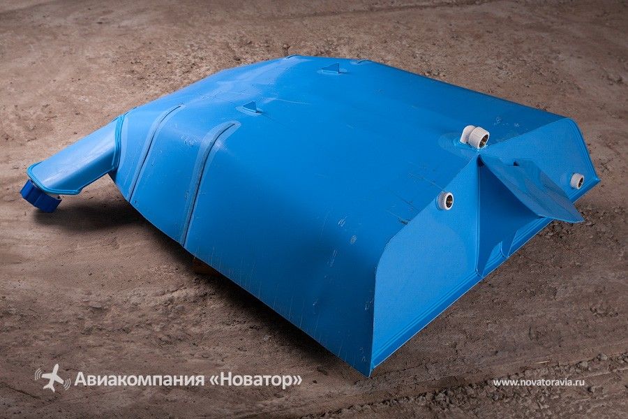

Создаю отдельную тему от химаппаратуры в сборе. Т.к. аппаратура производится в ограниченном количестве и только вне сезона, а на баках серийное производство.
Продаю химбаки для самолетов СП-30, CH-701, Skyranger и подобных СВС с плоским днищем под кабиной.
Регион: Волгоград
тел: 8-927-501-07-66
novator
Объем бака: 150 литров
Вес бака: 10 кг - с кронштейном под помповый узел
Легче бака такого объема на данный самолет нет.
Геометрические размеры со схемой в личке.

можно фото бака сверху и спереди ? имеются ли в нем успокоительные перегородки , ? толщина полипропилена и если возможно более точные геометрические размеры (желательно в виде чертежа) ... подойдет ли на stol 701
novator

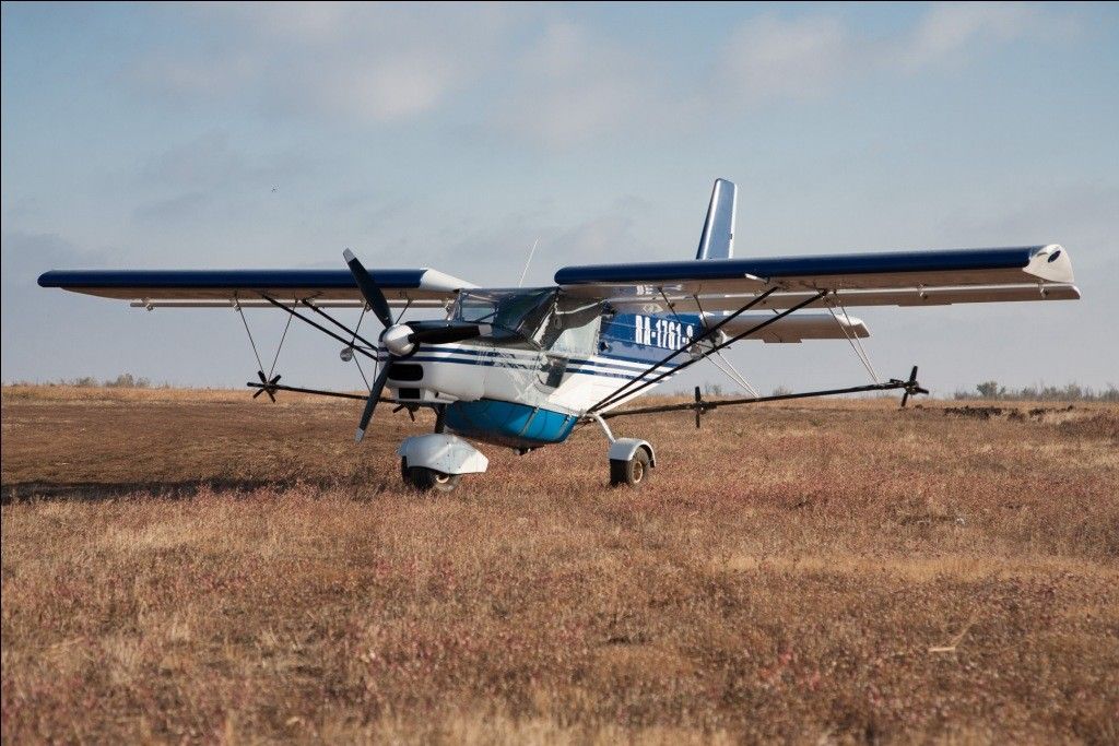

Если это  CH-701 то подходит 100% У нас один из самолетов такой и есть, работает с таким же баком.  Перегородки: 1 продольная и 2 поперечные. В районе штуцера забора так называемый жидкостный аккумулятор на 5л, т.е. задержки после открытия кранов не будет. Бак мы проектировали для себя, чтобы подвесить его и во время сезона вообще про него забыть. Задолбались выливать из стеклопластиковых баков невырабатываемый остаток, выгребать ошметки геля и т.п., потому что яд их растворяет.  Геометрические размеры в личке.
novator
Фотографии есть на моем сайте в хорошем качестве в разделе фото и видео. http://www.novatoravia.ru/photo/
Сверху бак просто плоский.
Подробная информация о химаппаратуре в целом и о баке в частности в разделе авиахимия. http://www.novatoravia.ru/service/chemical/

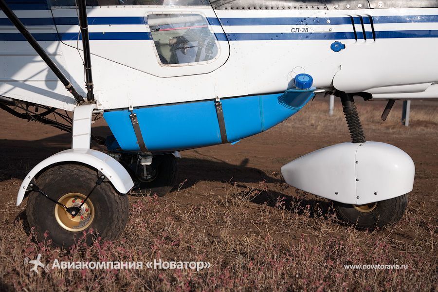

Мы используем при производстве наших баков материал, который взят за основу тары для данных препаратов. Он в принципе не реагирует на химию. На него не прилипает намертво ни грязь, ни химия, ни что либо другое. На первых двух фото бак, который отработал приблизительно 70 тыс га на химии (естественно не за один сезон). Его просто протерли тряпочкой. Он не грязный, в нем не осталось осадка (правда мы используем заправочный комплекс с фильтром). Снаружи он очень часто обливался химраствором. Тем не менее бак - как новый.
Аэродинамика у бака очень хорошая. Форму оттачивали 1,5 года пока не пришли к той, которая (при пустом баке) не меняет аэродинамических характеристик самолета.
Для себя и для многих наших клиентов и коллег "химиков" мы разместили помповый узел на баке. Это значительно облегчает обслуживание самолета при сезонке: снял штанги, снял бак - 15 минут. Кронштейн расположен так, что забор в помпу происходит из самой нижней точки бака, а сам помповый узел находится в теневой зоне и не создает сопротивления движению.
Бак объемом 150 литров.
Один из первых баков был объемом 170 литров, чтобы уменьшить объем пришлось опустить верхнюю крышку бака всего на 2 см и мы это сделали. Почему? Все просто. Мы сами эксплуатанты. Бак для СЛА с ротаксом 912 ULS объемом более 150 л делать нельзя.
Бак с кронштейном под помповый узел весит всего 10 кг. Эта цифра не с потолка - взвешивается каждый бак в 3 подхода минимум. Нет таких баков из композита. Они все тяжелее.
И наконец - это первый и единственный ремонтопригодный бак. Его можно отремонтировать в поле за 10 минут не снимая с самолета и доработать сезон, не вспоминая о нем. Я понимаю, что нужно умудриться пробить бак. Но поверьте, такие случаи есть. Композитные баки при таких случаях просто выбрасываются, т.к. они уже не будут держать нагрузку. Алюминиевые еще можно заварить. Но как показала практика в 2012 году - это, порой, в колхозных условиях бывает сделать сложно и даже небезопасно. После такого ремонта авиатор из Ульяновска приобрел наш бак не задумываясь.
Мы не продаем бак на один сезон. Ресурс этого бака очень большой. Я думаю даже больше, чем остаточный ресурс двигателей ваших самолетов :).
Стоимость этого бака равна стоимости одного рабочего дня в хорошую погоду, даже с  учетом ЗП пилоту, технику, ГСМ и налогов. Вы считаете - это дорого? Я считаю, что это очень дешевый бак, который можно приобрести и забыть на несколько сезонов о проблемах с баком.
