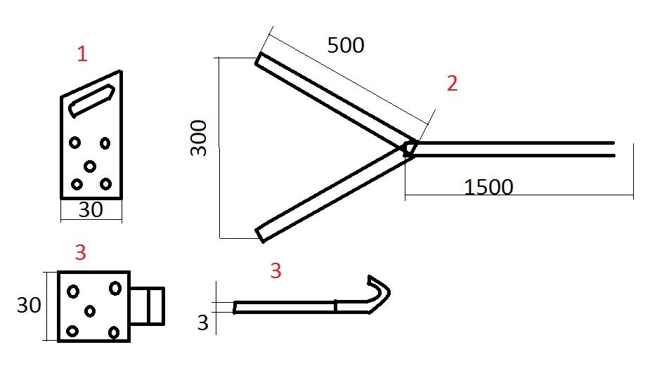

По просьбам заказчиков выкладываю, извините, эскиз продольной ленты под бак. Собирается из трех лент толщиной 0,8 мм нерж, ширина 30мм как показано на Фиг.2. и склепываются между собой. Передняя лента 1500мм подгоняется по месту на ее конец приклепывается уголок с отверстием под болт Водолазского. Сзади на две ленты приклепывается законцовка 1 (нерж толщина 3мм) Ответной частью к ней является крючок 3. Их два вместо одной висюльки Водолазского. Расстояния между центрами крючков 300 мм.

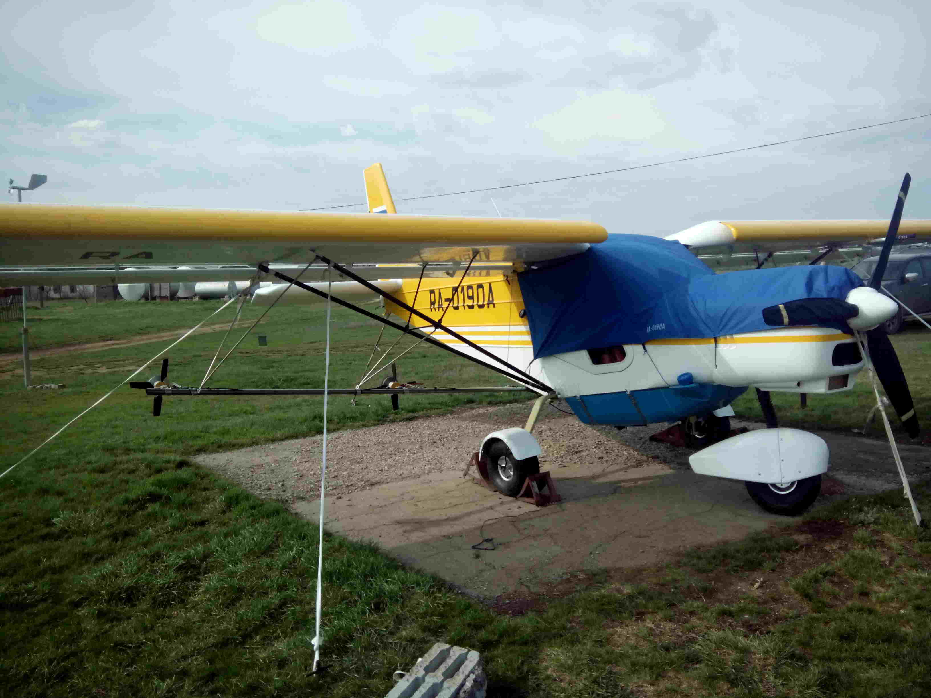

novator
Наш бак и химаппаратура на самолете в кировской области.
