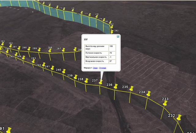

Программа обслуживания навигатора создаёт файлы треков для Google. Эти треки имеют возможности расширенного послеполётного анализа. С каждой точкой трека связан блок информации о параметрах полёта в этой точке (см. рис. 2).

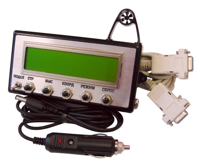

На рис. 1 представлен внешний вид макета навигатора. Серийное изделие выглядит несколько иначе.

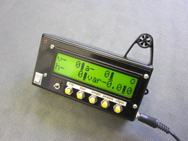

Модель НС-2А (с измерителем воздушной скорости) приобрела законченный внешний вид.
Принимаются заказы на обе модели навигатора, базовую НС-2 и новую НС-2А. Пока обе модели стоят 6 т.р.

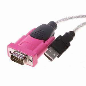

Протестирована работа устройства с преобразователем USB-COM модели Z-TEK CE (см. фото)
Теперь список протестированных моделей преобразователей выглядит так:
1. Gembird UAS-111/112
2. UC-232R-10
3. Z-TEK CE
4. BM8050 (Мастер-кит)
